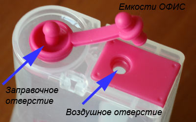

| Сообщение #8 Отправлено 14 сентября 2006 - 16:47
Отверстия всегда нужно закрывать пробками.
При попытке использовать другие предметы вы рискуете сделать негерметичное соединение!
Лучше один раз увидеть чем закрывать. Вот фото, дабы предупредить остальную массу такого рода вопросов.
