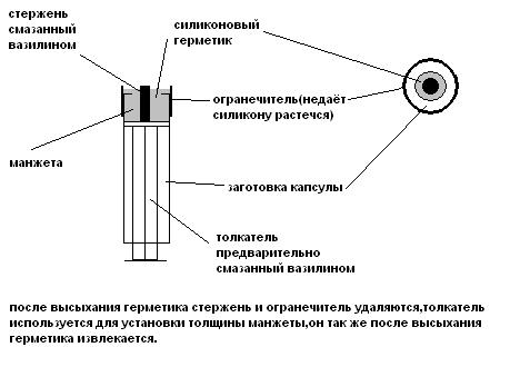

я для начала попробую сделать капсулы которые первыми собирал ЮХа,зацените этот вариант изготовления манжет:

а капсулы которые сы делали самымипервыми нормальны в работе?
а как вы вырезали резиновые прокладки для автопоилок? :jokingly:
вы самостоятельно шлейфы делали?как вам мой вариант изготовления манжеты?

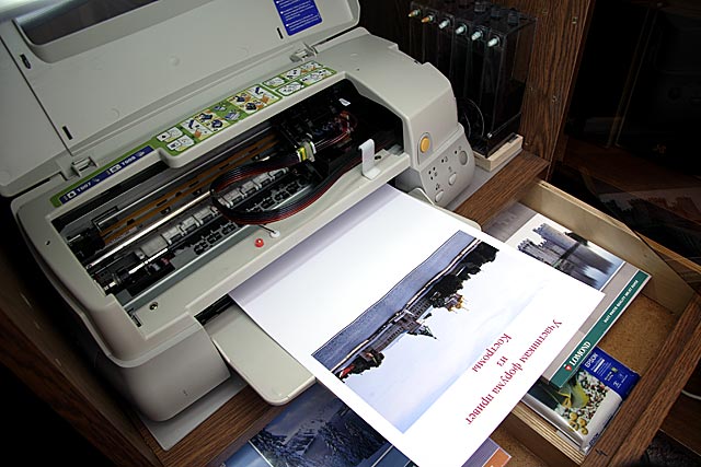

Эпсон 870 с разбитой и склееной головкой с самодельными капсулами из шприцев в работе(только что):
Шлейф и чипы от RESETTERS, чернила WWM от RESETTERS, доноры и капсулы самодельные.
Шлейф для своей первой СНПЧ купил у Ресеттерсов. Для второй - скайхорз, но буду менять на ресеттерский

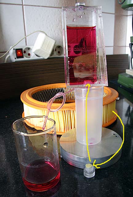

Сказанное выше правильно!
Мне остаётся показать некоторые поделки, которыми пользуюсь.
| Сообщение #58 Отправлено 19 сентября 2006 - 15:23
Фильтры?
Вот пробую. Нравится. Кусочек приклеен цианкрилатом на выходной фитинг.
Учтите, что самые дерьмовые чернила не черпают из помойных ям. Задача фильтра не пропустить "камешки", которые могли попасть при самостоятельном изготовлении и сборке.
