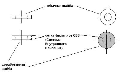

| Сообщение #36 Отправлено 15 сентября 2006 - 09:19
вопрос для ЮХа:
А в качестве чернильного фильтра для автопоилки подойдёт следующая конструкция?
| Сообщение #37 Отправлено 15 сентября 2006 - 11:55
кто нить выскажите своё мнение на счёт конструкции фильтра :)
кстати в центр кольца можно положить кусочек сигаретного фильтра или поролона. m/
| Сообщение #38 Отправлено 15 сентября 2006 - 14:06
Вместо сетки СВВ лучше использовать фильтровальную бумагу
| Сообщение #40 Отправлено 15 сентября 2006 - 16:24
Хорошая, только если использовать фильтровальную бумагу, то сигаретный фильтр там лишний, не говоря уже о поролоне.
