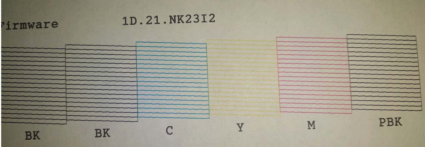

Доброго вечерочка!
Спасибо всем за ответы.
Anbel:
Спасибо, надеюсь не придется Вас беспокоить, уверен что XP 640 больше не будет огорчать
Купил сегодня 4 шприца и думал уже делать операцию EPSONу. (Если бы это не помогло то завтра отвез бы его оригиналам, пусть бы разбирались)
Начну по порядку, сегодня с утра сделал прочистку дюз и был в шоке, пропало около 30% симпатичных черточек, расстроился и оставил отстаиваться.
Вечером сделал тест, картина не изменилась, сделал еще 1 прочистку и о чудо тест идеальный.
Сфоткал криво, с лева там тоже все в норме.
Видимо пока я вез принтер до дому (с нашими-то дорогами) краска взболталась.
Вопрос, во время прочистки принтер избавляется от воздуха в картриджах или все таки операцию сделать стоит?
| Сообщение #29 Отправлено 01 апреля 2019 - 20:00
Не трогай то, что работает - сломаешь!!!
