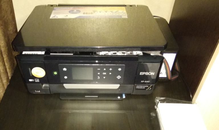

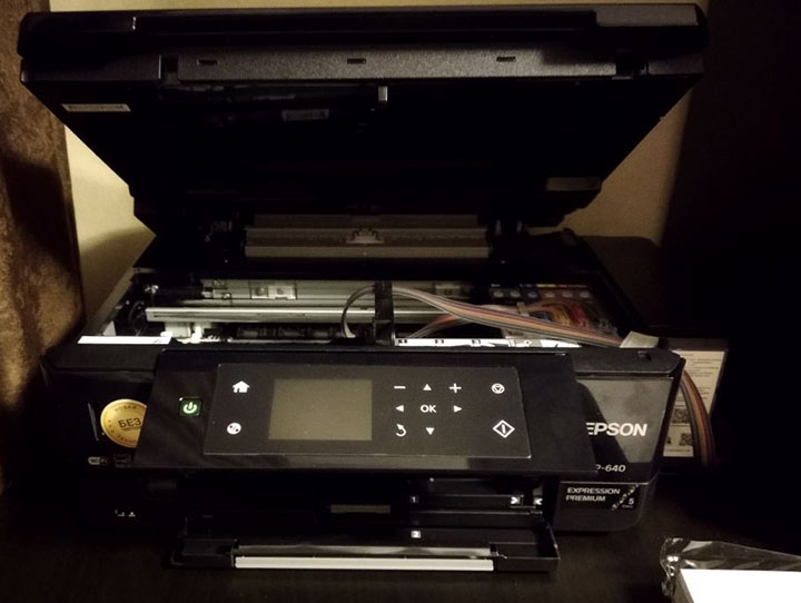

Спасибо всем за помощь в выборе! Купил EPSON XP 640
С ним купил матовую бумагу от оригиналов (полная лажа, не берите.)
С дровами конечно немного попотел, но все прошло успешно. В итоге на компьютере драйвер на рус. языке, а сам принтер на экранчике англ. язык.
СНПЧ ставили в местном офисе оригиналов, доброжелательный располагающий к себе паренек.
Лазить проверять как там есть воздух или нет, пока не стал, но пока довез в некоторых шлангах воздух был. При печати он ушел туды, в картриджы.

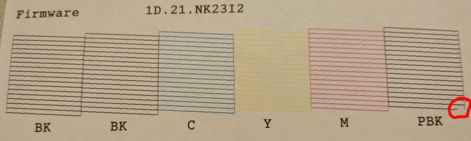

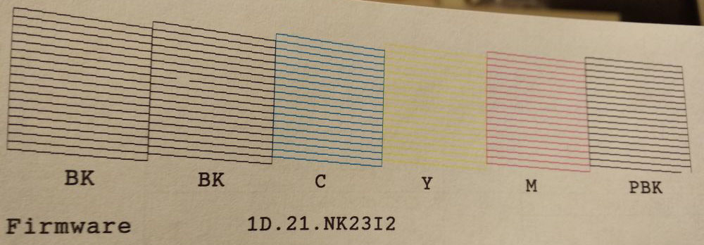

В самом офисе и по приезду домой тест дюз показал следующее: (желтый весь в норме если не видно на фото)
А спустя сутки следующее: (все цвета полные кроме PBK)
В правом нижнем углу так и не появилась черточка, и уже спустя 2 дня её все нет... Это косяк? Что подскажете с этим делать?
Печатает оч. здорово, купил бумагу у чела который мне для теста печатал на 6ти и 4ех цветнике, так мой 640 печатает так-же круто как 6ти цветник, я своим острым зрением практически не заметил разницы.
Очень жду ответа по поводу нехватки одной черточки в тесте дюз, спасибо.

| Сообщение #19 Отправлено 31 марта 2019 - 21:22
Как я и говорил в своем посте 10. Ну почему наступают на грабли? Я ведь предупреждал, сделали по моему проблем не было бы.
| Сообщение #20 Отправлено 01 апреля 2019 - 07:33
Оригиналы дают гарантию на свою установку СНПЧ, отвезти им обратно проблем нет.
Я могу залезть туда и сделать так как вы советуете в видео.
Вопрос лезть самому или отвезти и пусть оригиналы сами исправляют? (понимаю, что если отвезу, то проблема может решится только временно)
Что это за цвет PBK?
