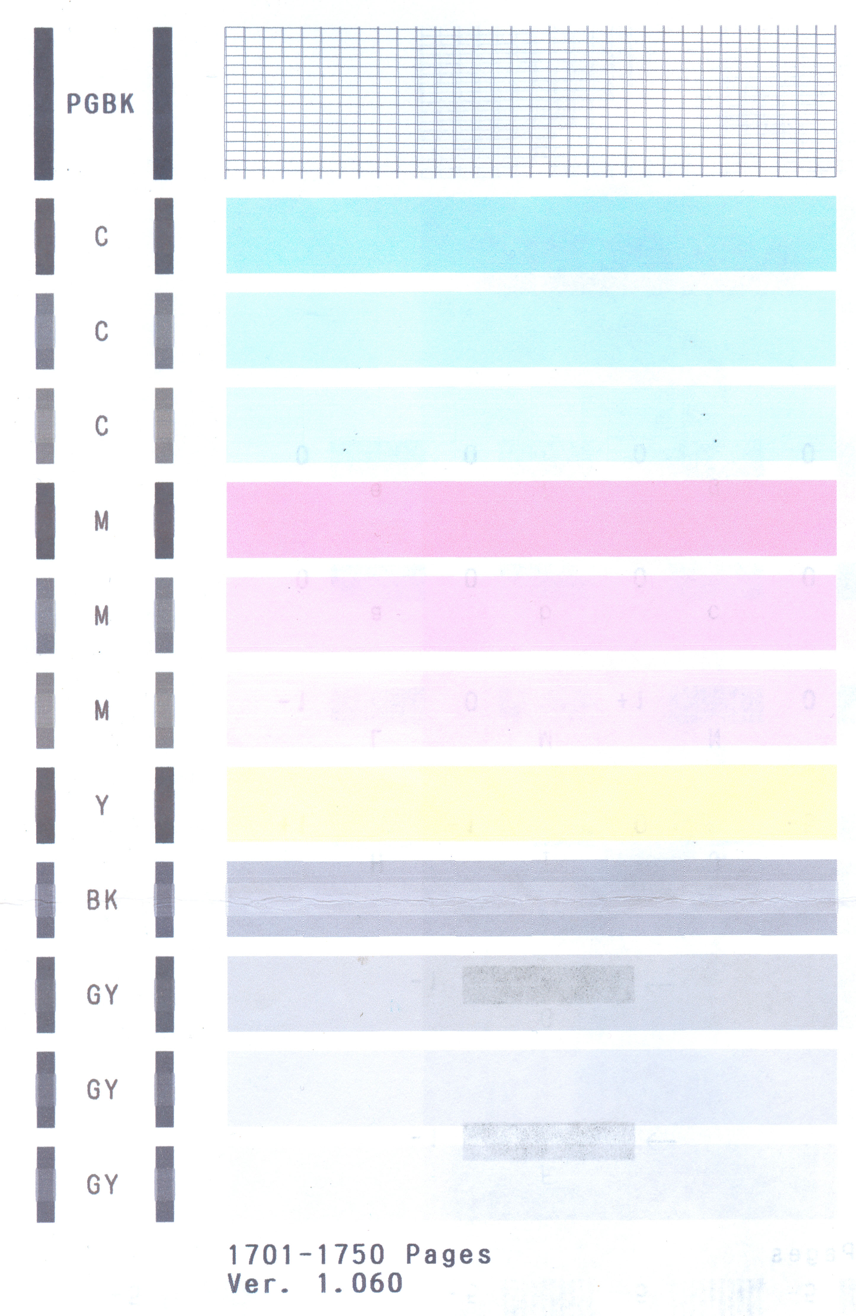

|    Сообщение #22 Отправлено 23 декабря 2021 - 08:58   MixXoNe
Доброго времени суток! Принтер Canon IP8740 несколько лет печатал ПЗК с чернилами RDM, все устраивало. Позже засох PGBK и стал печатать с полосами BK, промывка головы ни к чему не привела. С Али была заказана голова, установлена, залиты свежие чернила, но BK печатает с широкой полосой по центру, очистка дюз не решает проблему. И качество печати фото ухудшилось, как будь-то печать происходит с качеством "Стандарт", хотя стоит "Высокое". Причина в глючной голове с Али или может быть что-то еще?
Прикрепленное изображение: Скан теста дюз.jpg
|    Сообщение #23 Отправлено 23 декабря 2021 - 13:49   Роман67
MixXoNe, Глючная голова ! Не гоняйтесь за дешевизной на Али , там новых голов нет , только восстановленные . Лучше купите новую ( реально , хоть и дорого ) у официалов .
|    Сообщение #24 Отправлено 23 декабря 2021 - 19:55   MixXoNe
Роман67, спасибо за совет! Так и поступлю.
