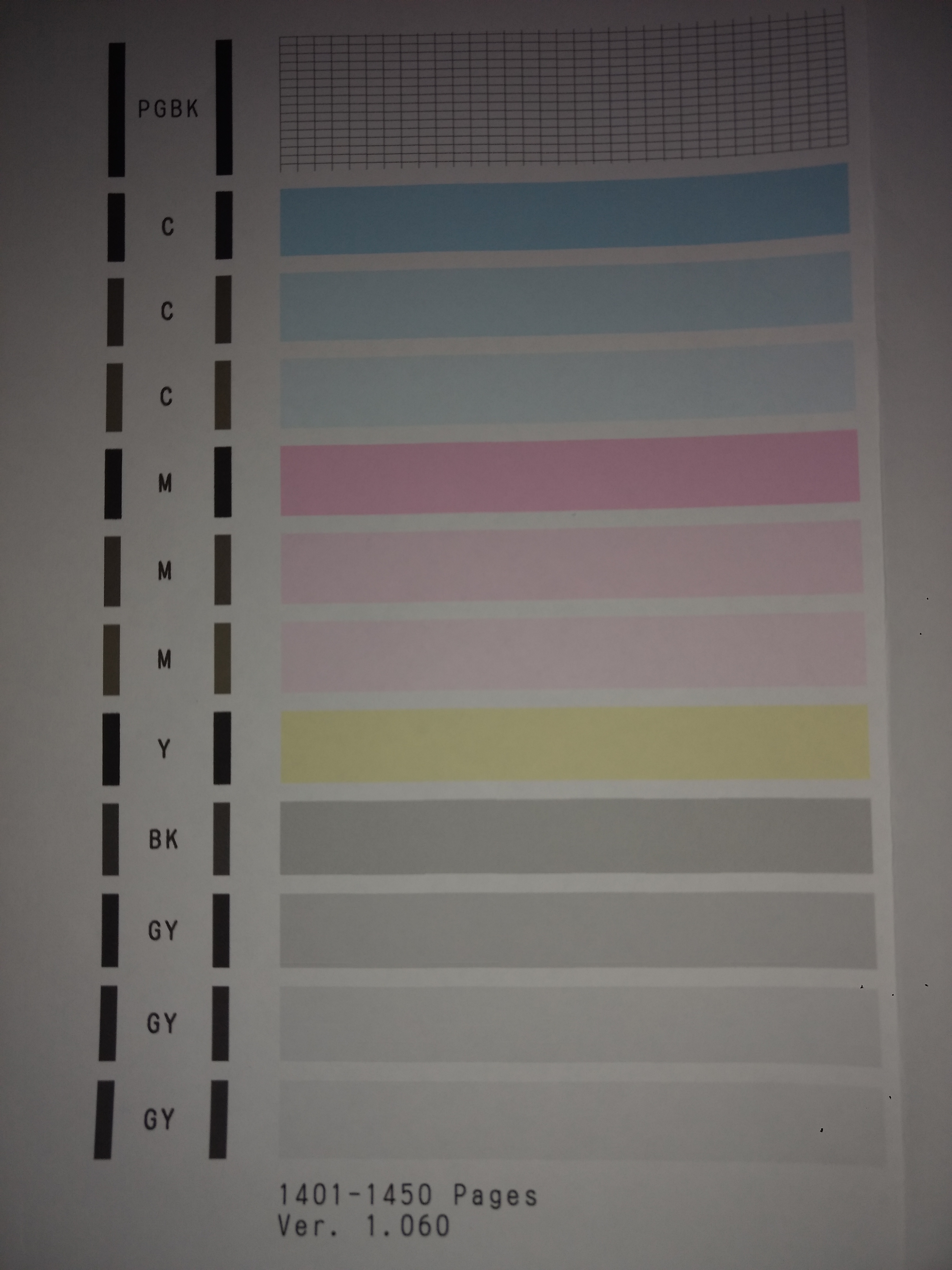

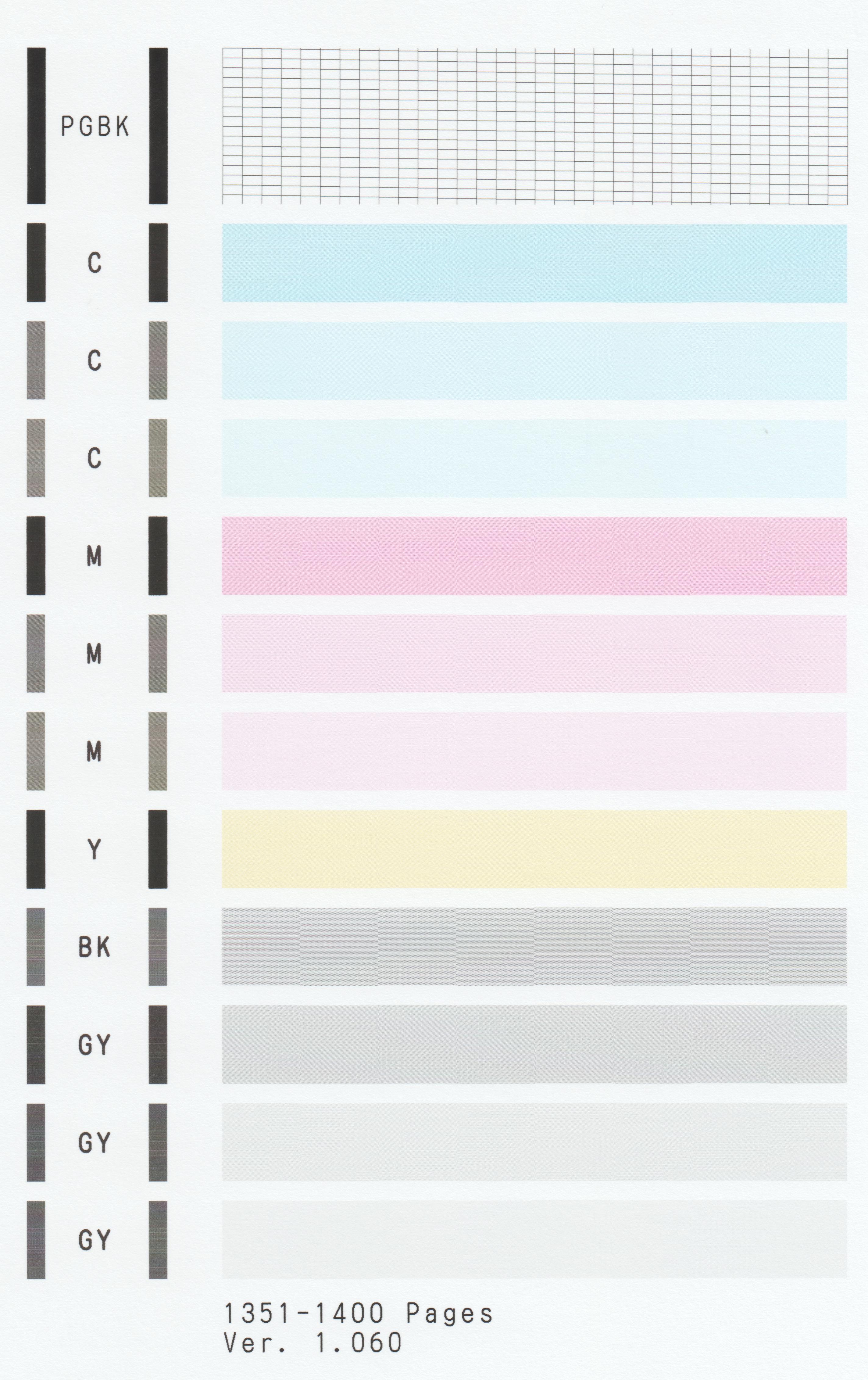

Принтер Canon IP8740.
На фото-черном выявились слабозаметные полошения. Тест дюз прилагается.
На текущий момент используются оригинальные картриджи.
Прочистка не помогает.
Полосы заменты глазу на фотографиях, особенно в темнно-серых тонах при дневном свете.
В чем может быть проблема?
Полосит фото черный на Canon IP8740

В том-то и проблема, что на принтерах Canon почему-то самым слабым является именно этот канал (фото черный), независимо от чернил.
Что делать? Стараться не усугублять.
| Сообщение #3 Отправлено 12 марта 2019 - 12:33
По моему, так как капли на образце присутствуют, а не отсутствуют, эти полосы от дефекта сопел.
Дефект сопел не исправляется. Надо заменить печатающую головку на новую, печатающая головка QY6-0083.
Может если печатать фотографии в качестве 1, эти полоски не очень будут заметны, но мне кажется всё равно будут заметны.

На оригинале полосит?
| Сообщение #6 Отправлено 13 марта 2019 - 21:43
Да, на оригинале
Canon Pixma Pro-100, Canon Pixma IP8740, Canon Maxify MB5340, Epson L800, Epson 1500w
| Сообщение #7 Отправлено 14 марта 2019 - 17:02
Заказал новую голову оригинал в офф.центре.Через пару дней доставят.

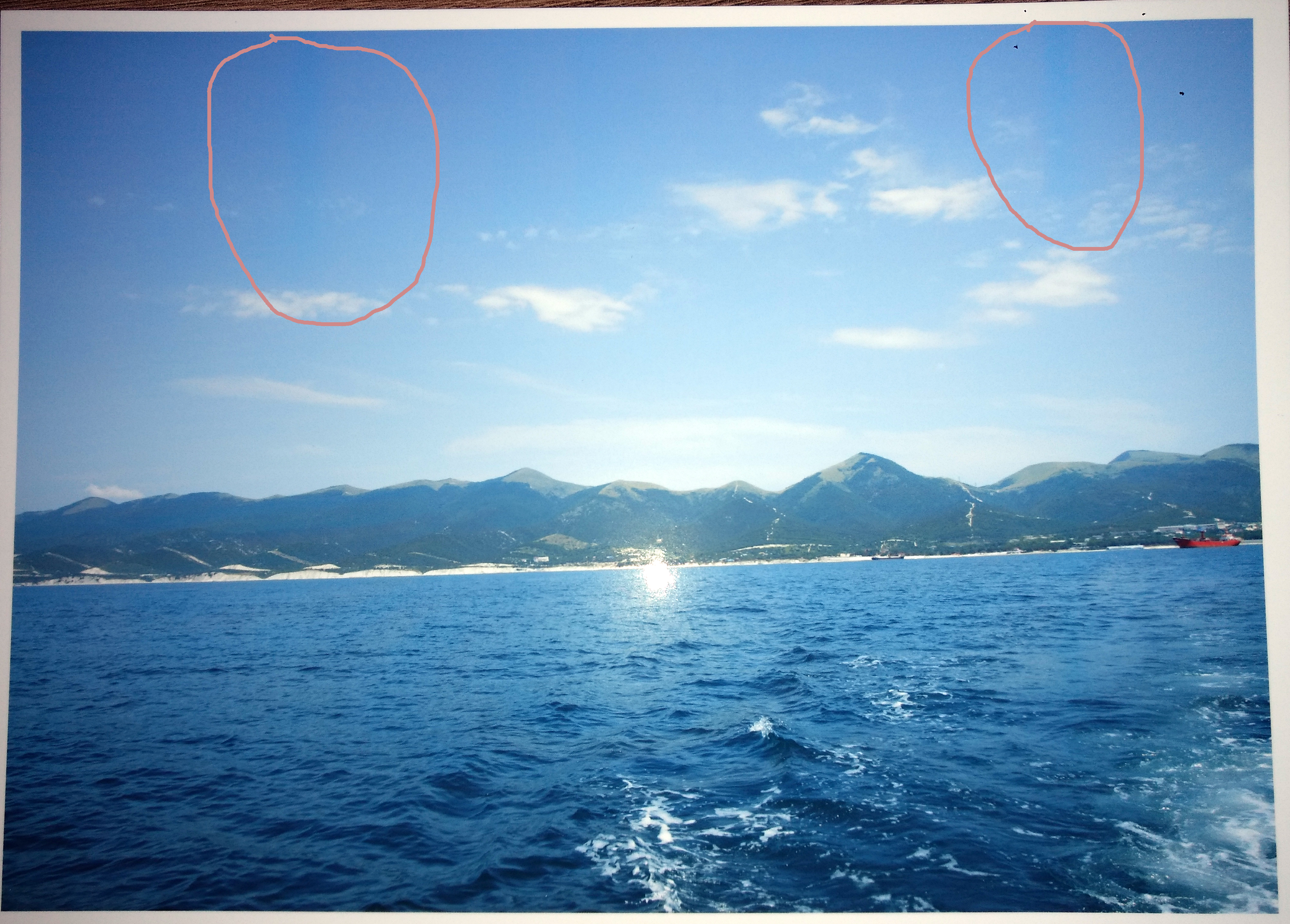

И снова здравствуйте!
После замены ПГ радость была не долгой. Выявилась другая проблема.
На некоторых фото наблюдаются визуально видимые полосы на светлых участках в одном и том же месте (в альбомном виде слева и справа в верхней части фото по 3 см от края). В основном заметны на голубых тонах, но могут появляться и на темных. Но не на всех фото.Фото печатается в книжном формате и полосы образуются вдоль перемещения ПГ
Что пытался сделать:
1. Вынул и повторно установил ПГ.
2. Протер энкодерную ленту.
Не помогло.
При печати в режиме устранения потертости бумаги полосы становятся практически незаметными, но при этом немного ухудшается качество отпечатка.
Возможно виноват энкодерный диск, но без разбора его не почистить. Какие есть мысли?
Проблемное фото и тест дюз прилагается. Тест дюз в норме.

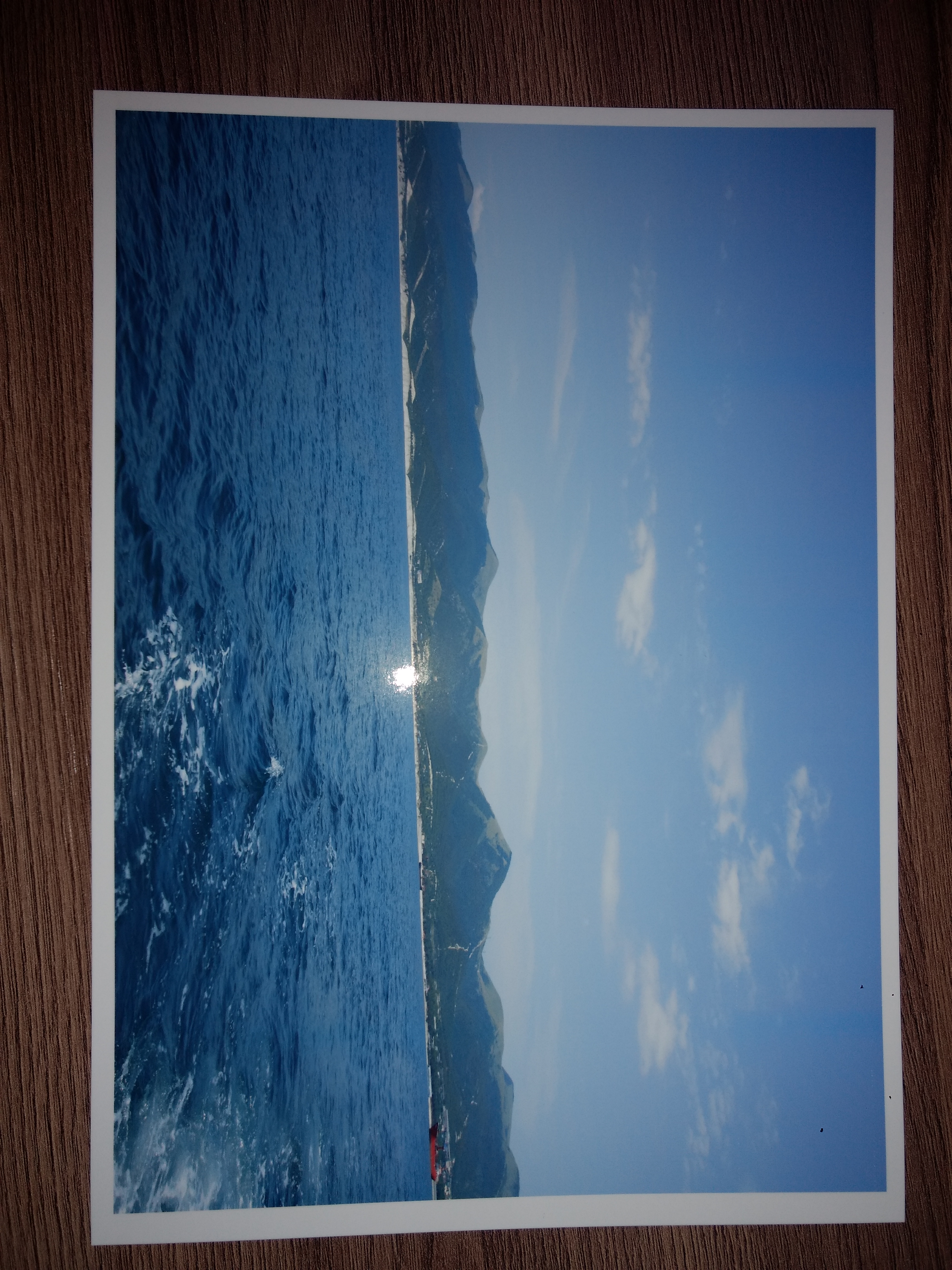

Немного учтоню о каких полосах идет речь. Места полос выделены на прикладываемом фото. Полосы представляют собой немного измененный цвет фона полосы. Фото прикладываю вместо скана, поскольку сканер сваливает все в один цвет и становится не заметно. В живую заметно еще больше, особенно при дневном освещении.

А что за бумага? Паршивая - есть следы от звездочек. Напечатайте на оригинальной. Что за черные точки - подтекают картриджи.

Бумага Epson Premium Glossy. Точки от звездочек - результат работы вспышки. В реальности их вообще не видно. Проблемы фотографирования видимо. Черных пятен на фото тоже нет. Проблемы фотокамеры телефона (черные пятна - дефект объектива телефона).
Принтеру более 3 лет, гарантии уже нет. Разобрал принтер и протер энкодерный диск. Одна полоса ушла, одна осталась, но ее интенсивность и видимость почти не заметна теперь. На энкодерном диске есть следы, которые ничем не получается оттереть, на краску не похоже. Видимо придется его менять (принтер). Планирую к покупке Epson SC-P800.

Дело не в энкодерной ленте, т.к. при установке режима предотвращения потертости бумаги полосы отсутствуют.
