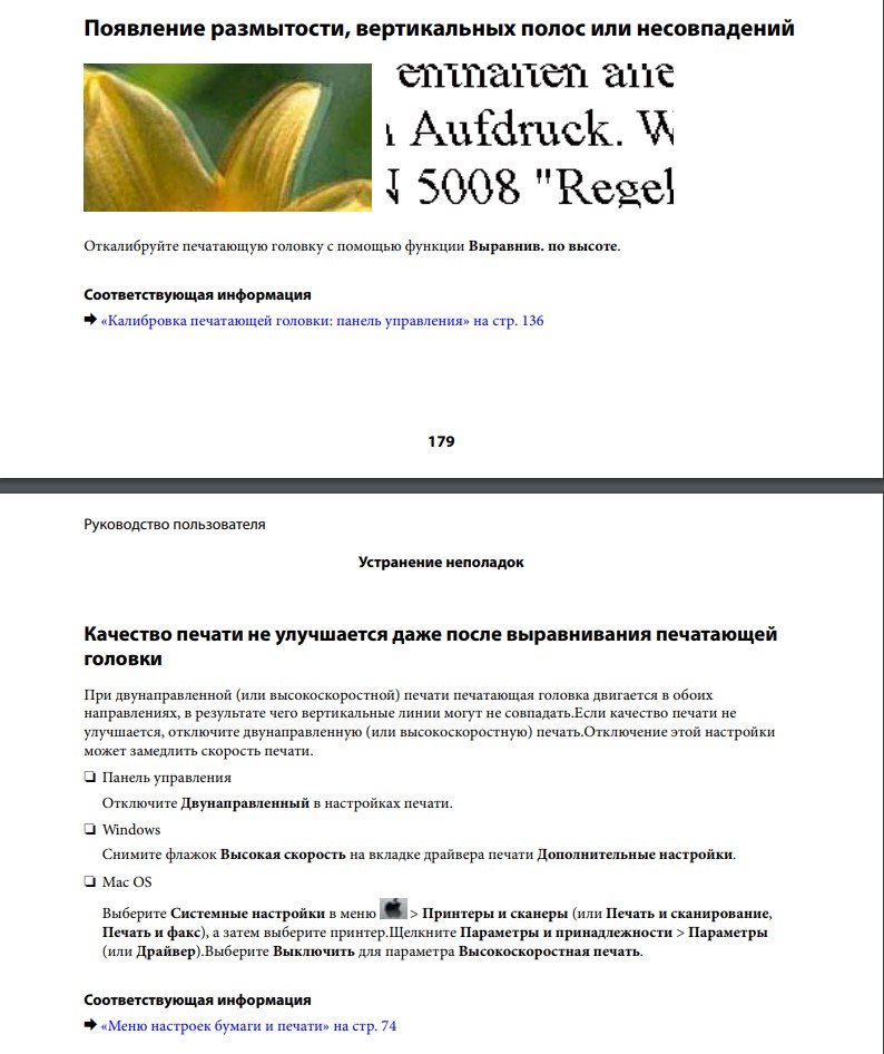

В инструкции Epson L7160 на странице 179 есть описание похожей проблемы:

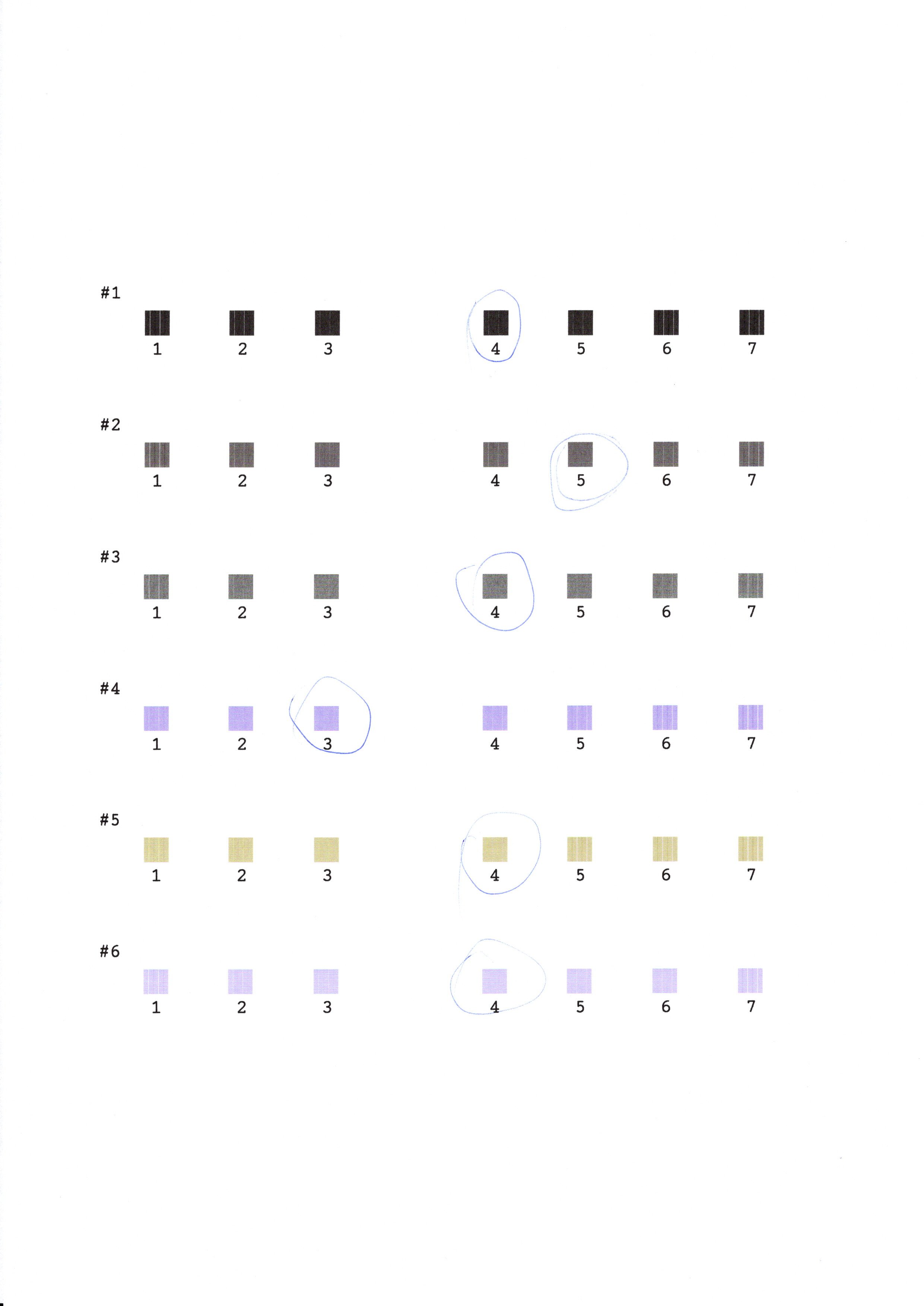

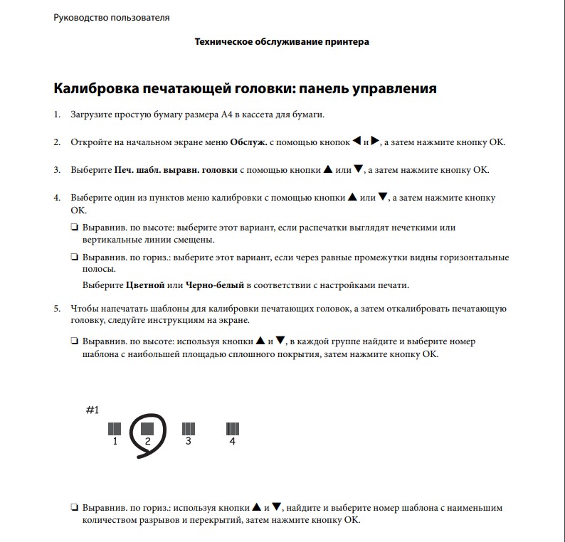

Epson L7160 был откалиброван по высоте и по горизонтали - ничего не изменилось. Откалибровал по высоте - тоже без изменений.

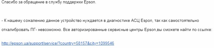

Техподдержка Эпсон: "Спасибо за обращение в службу поддержки Epson.
- Если после нескольких каллибровок ПГ- результат тот же, тогда не стои больше ничего делать. Так как чрезмерное выполнение данной функции может привести к поломке печатающей головки."
