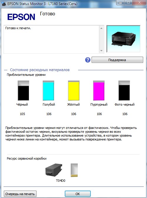

Отчет о пользовании МФУ.
МФУ я почти доволен.
Мне не нравятся:
1. сдвиг печати при быстрой печати;
2. не всегда захватывает фото-бумагу 10*15;
3. если много печатать - пачкает некоторые листики внизу слева.
В сервис еще не возил, решил его отпечатать по полной.
На сегодняшний день напечатано:
Borderless 5
With border 159
Color Pages 528
Blank Pages 34
Total Pages 726
Я много печатал, показатели чернил такие:
Фотографий на бумаге 10*15 я напечатал 11 штук, на листах А4 печатал много с разных сторон. Почему очень много потрачено черных фото чернил - непонятно.
Кстати, 20 марта 2019 года вышла новая прошивка для принтера.

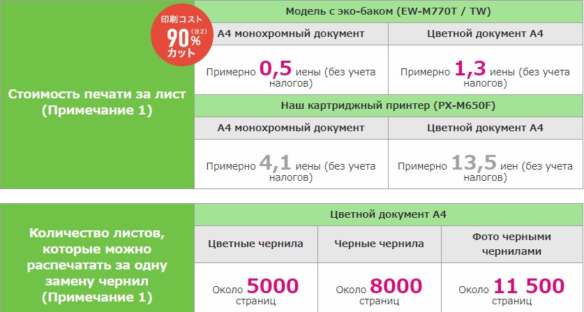

Стоимость печати:
Мне не нравятся:
Borderless 5
With border 159
Color Pages 528
Blank Pages 34
Total Pages 726
Стоимость печати:
| Сообщение #30 Отправлено 27 марта 2019 - 00:28
Pechersky (26 марта 2019 - 23:53) писал:
Инфо (23)
