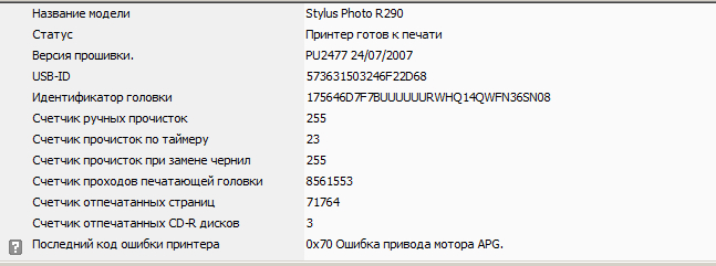

Ну нормальный еще принтер, несмотря на 70 тыс стр пробега
Может, попытаться подогретой промывкой воспользоваться?
Если нет, то новую голову и еще поработает

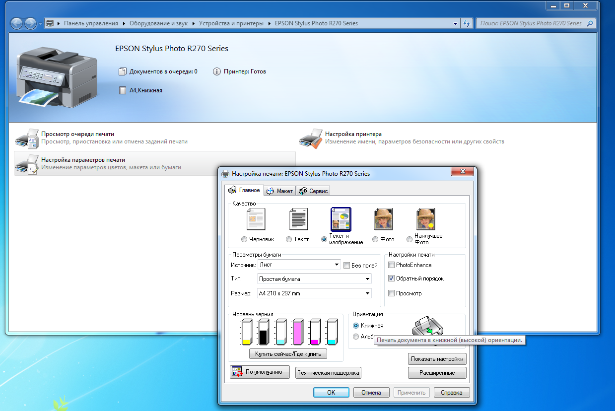

Не имею понятия, о размере капли при печати на разных типах бумаг. Но заметил, что движение листа и головки при разных типах бумаги отличаются даже визуально. При печати глянецевой бумаги, скорость движения бумаги тормозилась в конце листа, а при матте скорость замедляется в центре листа, а к концу увеличивается. Интересно, где об этом можне почитать, поскольку данные о плёночном фотопроцессе, как по мне, мало связаны с современными принтерами.
У знакомого нашёл тоже такую проблему. Он поставил в Epson Easy photo Print тип бумаги "photo quality ink jet" и полоски исчезли. Хотя тесты тоже отличные.
