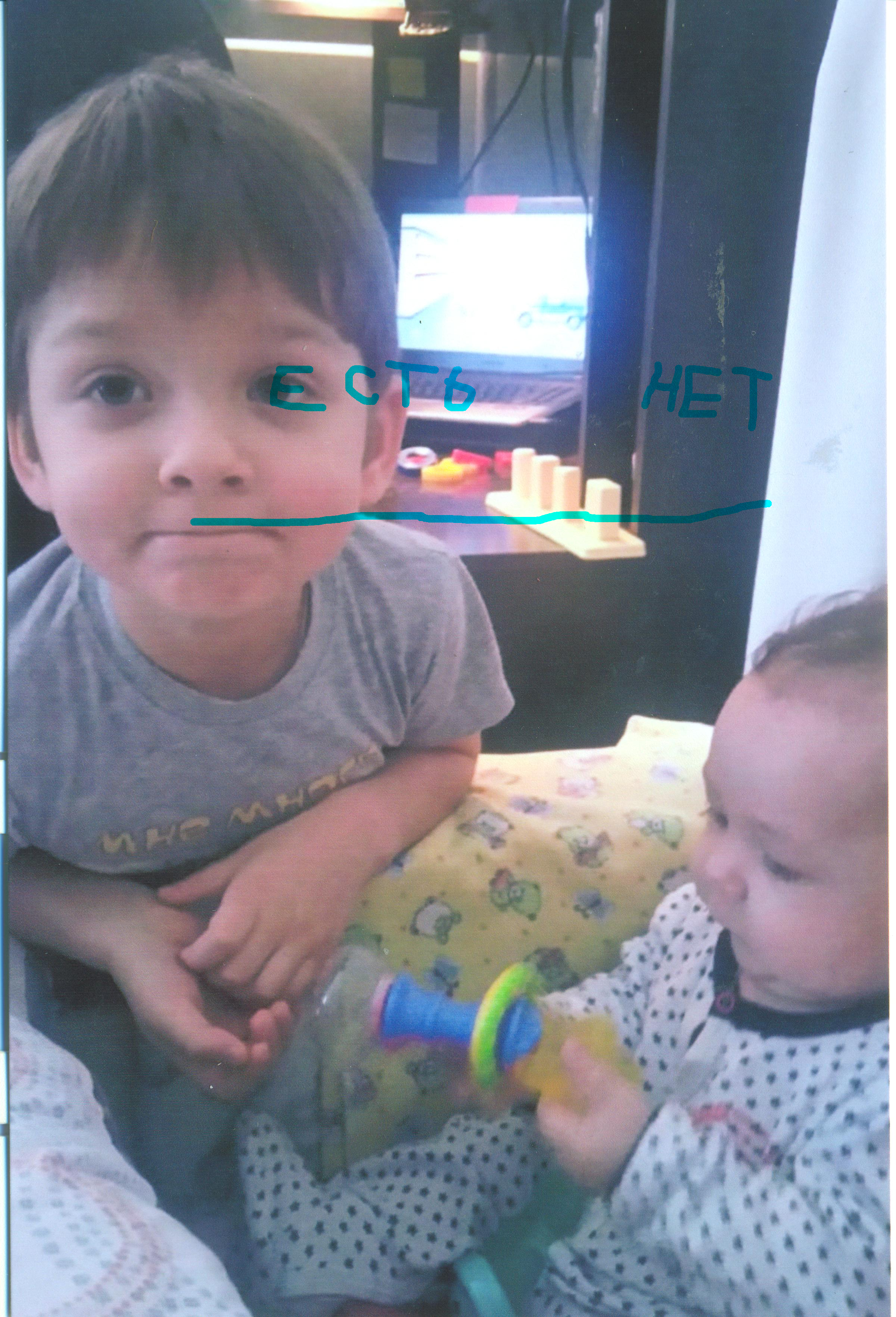

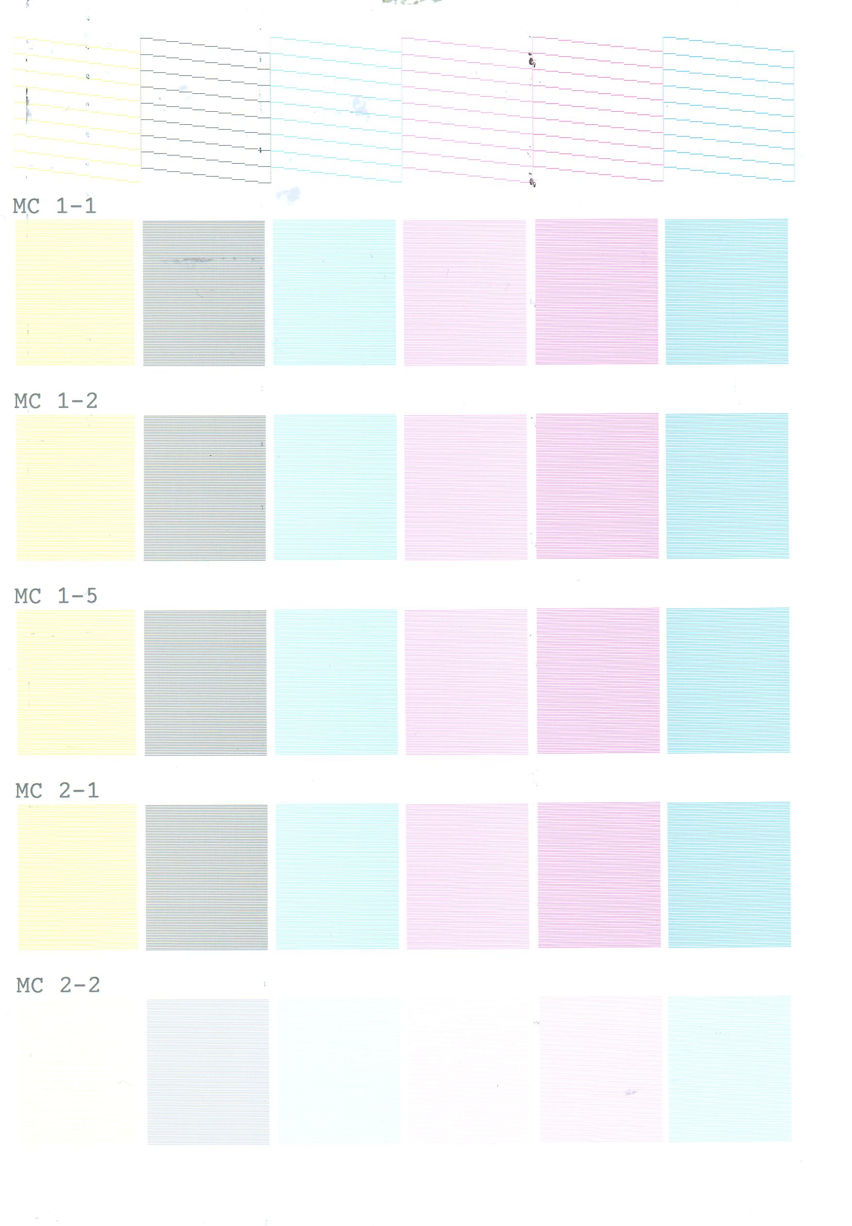

Добрый день. Есть принтер Epson R290+СНПЧ картриджная+inc-mate. На фотке https://drive.google...y24Fqpo1xbJkey6 теста режимов печати, как по мне не видно косоструя. А при печати фотографий на цветах телесного оттенка видны полосы, на небе полос нет. Полоски мелкие как будто косоструй одной двух дюз. Может поможете, в чём проблема. Из недавнего менял шлейф СНПЧ и смазывал штангу перемещение головки.
| Сообщение #4 Отправлено 01 февраля 2019 - 15:14
мелкой капли практический не видно и он вроде с пропусками

нет, специально делал 1200 точек, при приближении видно, что все полосочки без пропусков.
сейчас посмотрел тест который делал полгода назад. Одинаковые.

Показать отпечаток с "телесными цветами"

Попробовал другую бумагу. Был ломонд глянец 10х15 210, попробовал попугая 10х15 глянец 180, тоже самое. А на А4 полос нет. Кто то что то подсказать может?

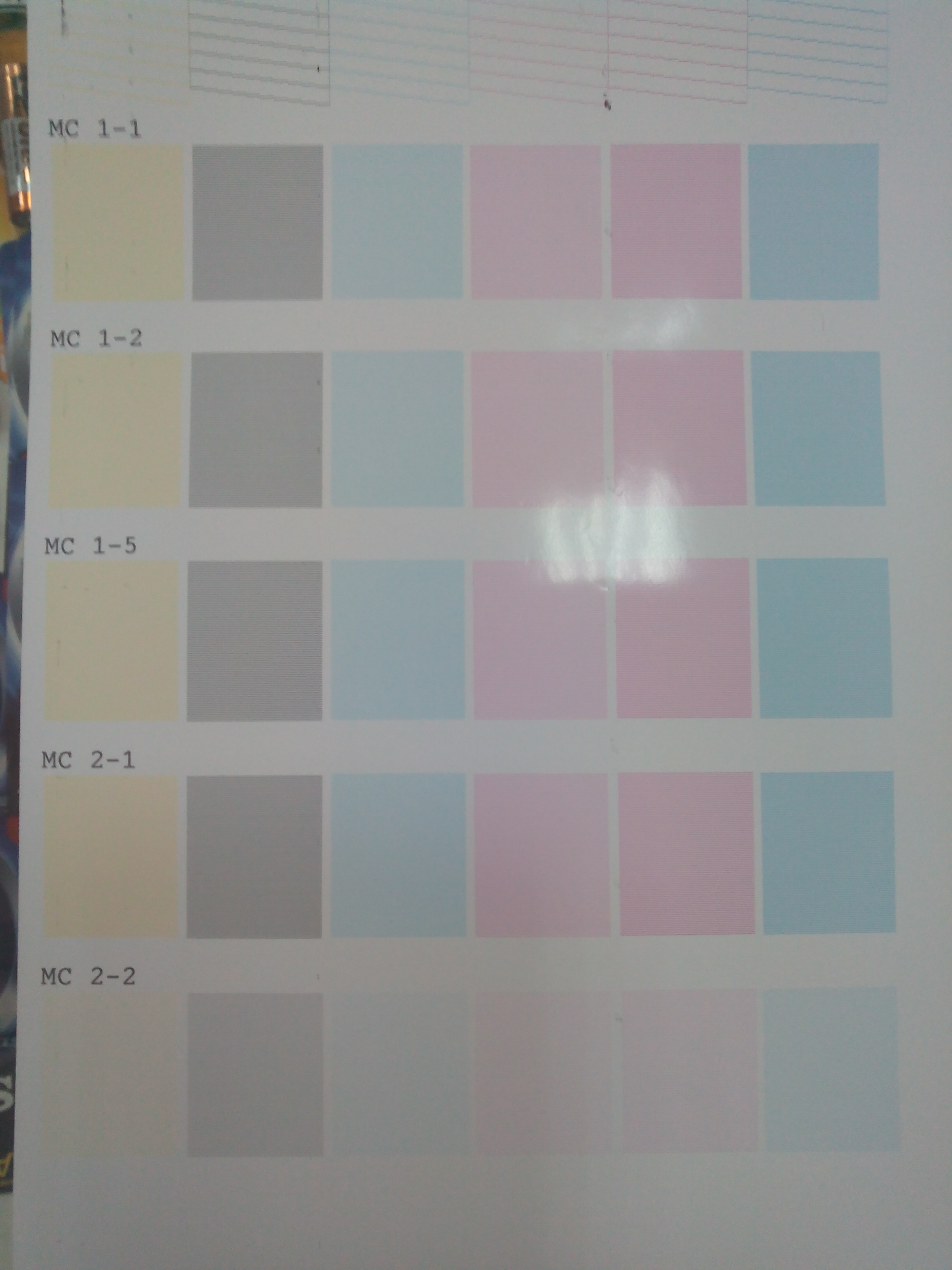

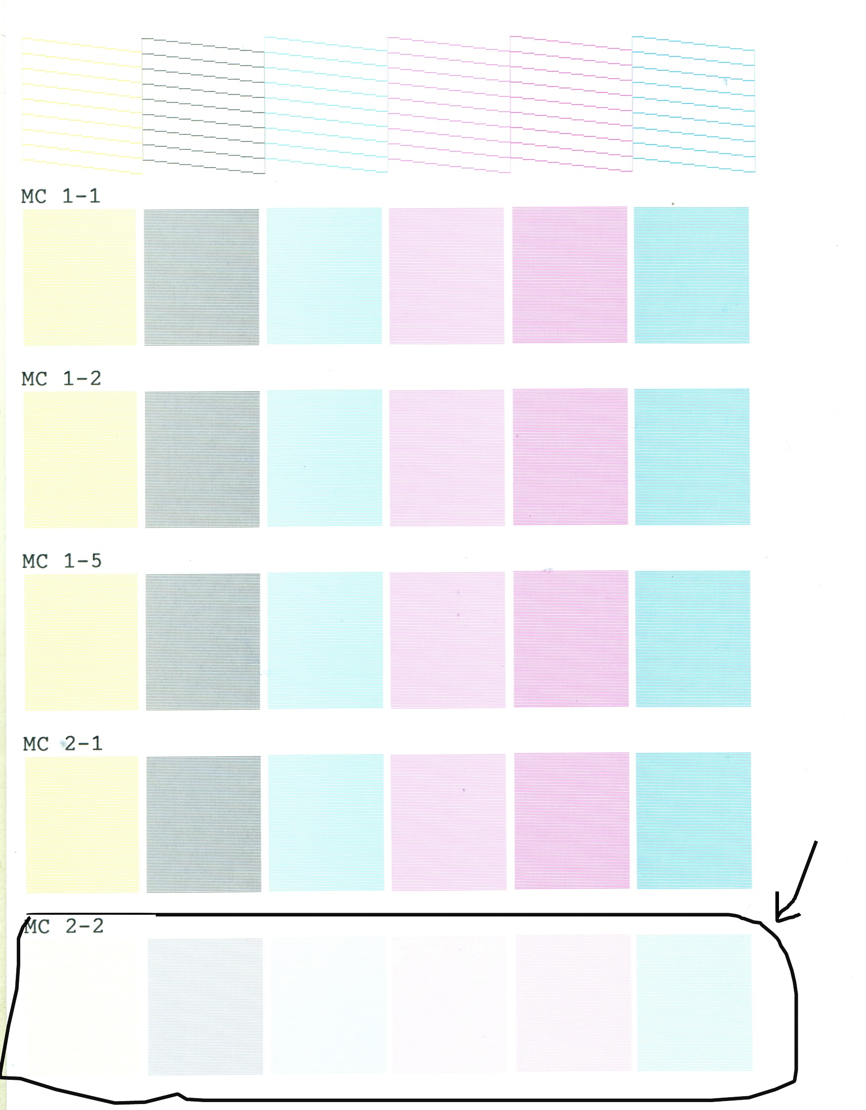

Можете показать правильный тест. И мне интересно, что жёлтой мелкой капли нет, а полосы на маженте или лайт маженте. Переустановил принтер, пробывал разные типы бумаг, не помогает.

| Сообщение #20 Отправлено 05 февраля 2019 - 12:31
Тогда, почему тест норм, а фотки нет.
На тест дюз хватает чернил, на фотку - нет. Если затруднено движение чернил по каналам ПГ ввиду их частичного засорения, то однозначно дефекты печати где-то вылазят.
Ваши предложения?
На выбор:
1) Каков пробег принтера? Отчет Принтхелпа покажите.
Если механика живая и принтер не так уж пахал, чтобы износиться, то можно поменять печатающую голову на новую. Тем временем можно пытаться отмыть старую, а если не получится никак, то уже будет все равно.
