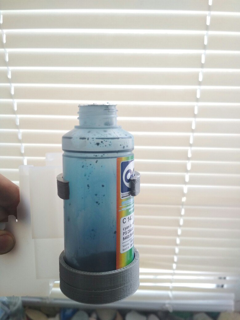

Чтобы было меньше гемора, нужно правильно подходить к реализации слива.
Я так клиентам делаю. Очень довольны.

какая такая куча? Всегда ставим вот так (как ресеттерс рекомендует) и никаких проблем. Мощности помпы хватает, чтобы сбросить отходы, самотек исключен, так как трубка сначала поднимается, а потом только входит в бутылку. В крышке бутылки дополнительное вентиляционное отверстие.
