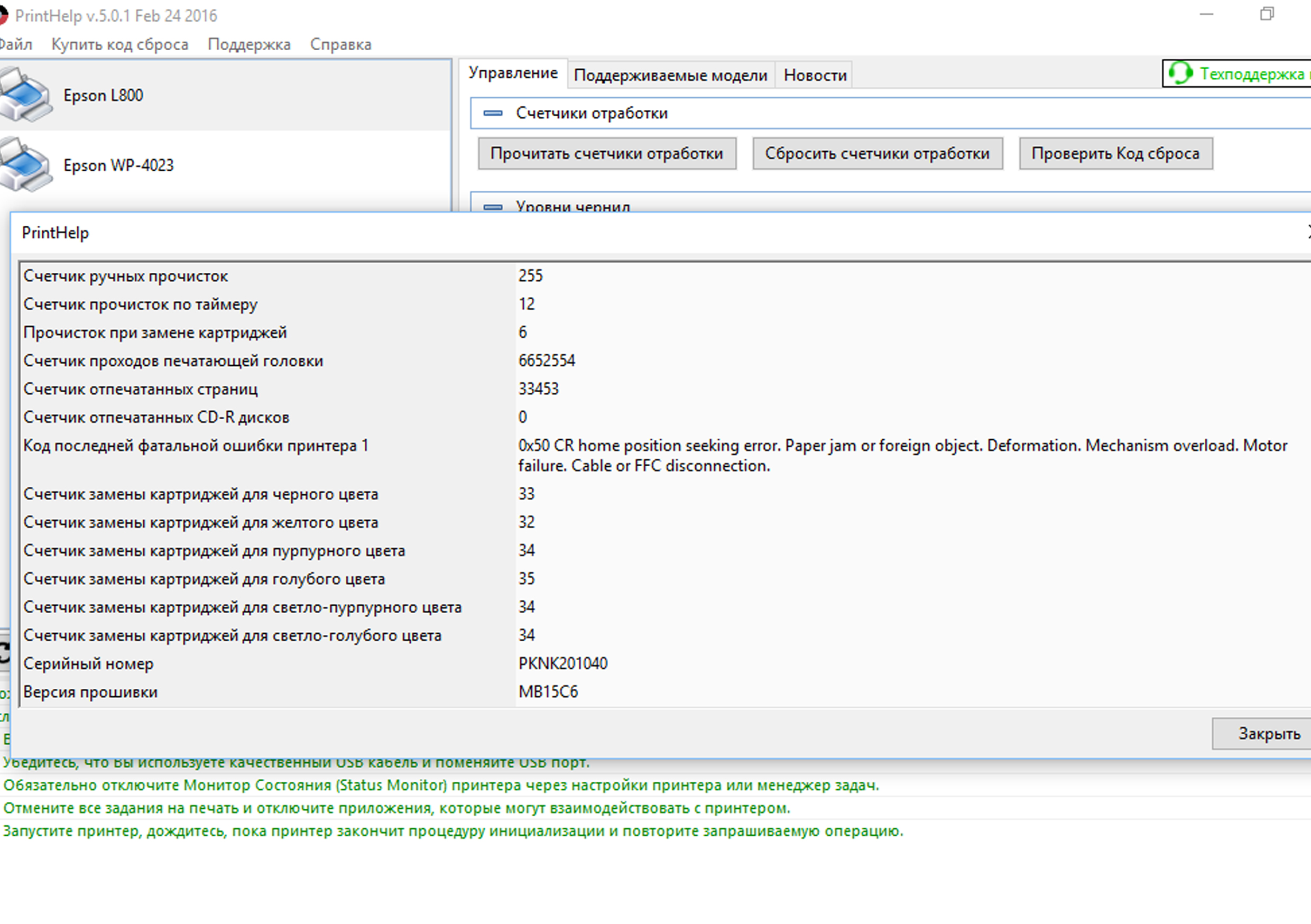

Подскажите. У меня L800 перестал печатать! При прокачке чернила в банку сливаются, а тесты дюз чистые. Может сгорело что то в голове или плате?
| Сообщение #8 Отправлено 21 января 2019 - 11:21
jalarn, всё может быть. А перед этим ничего необычно не было?
Хоп и всё?
А как насчёт отчёт в программе PrintHelp сделать?
Хоп и всё?

Кроме того, что не хотел брать бумагу ничего не было, в механизме подачи валики клинило, я крышку снимал снимал и проворачивал шестерни вручную - тогда валики расходились. А потом просто стал чистый лист выдавать, но при этом головка двигалась, как будто печатает невидимыми чернилами.
| Сообщение #13 Отправлено 21 января 2019 - 14:45
Получается, что Вы что-то ему там "накрутили". Надо смотреть, так не ясно.
