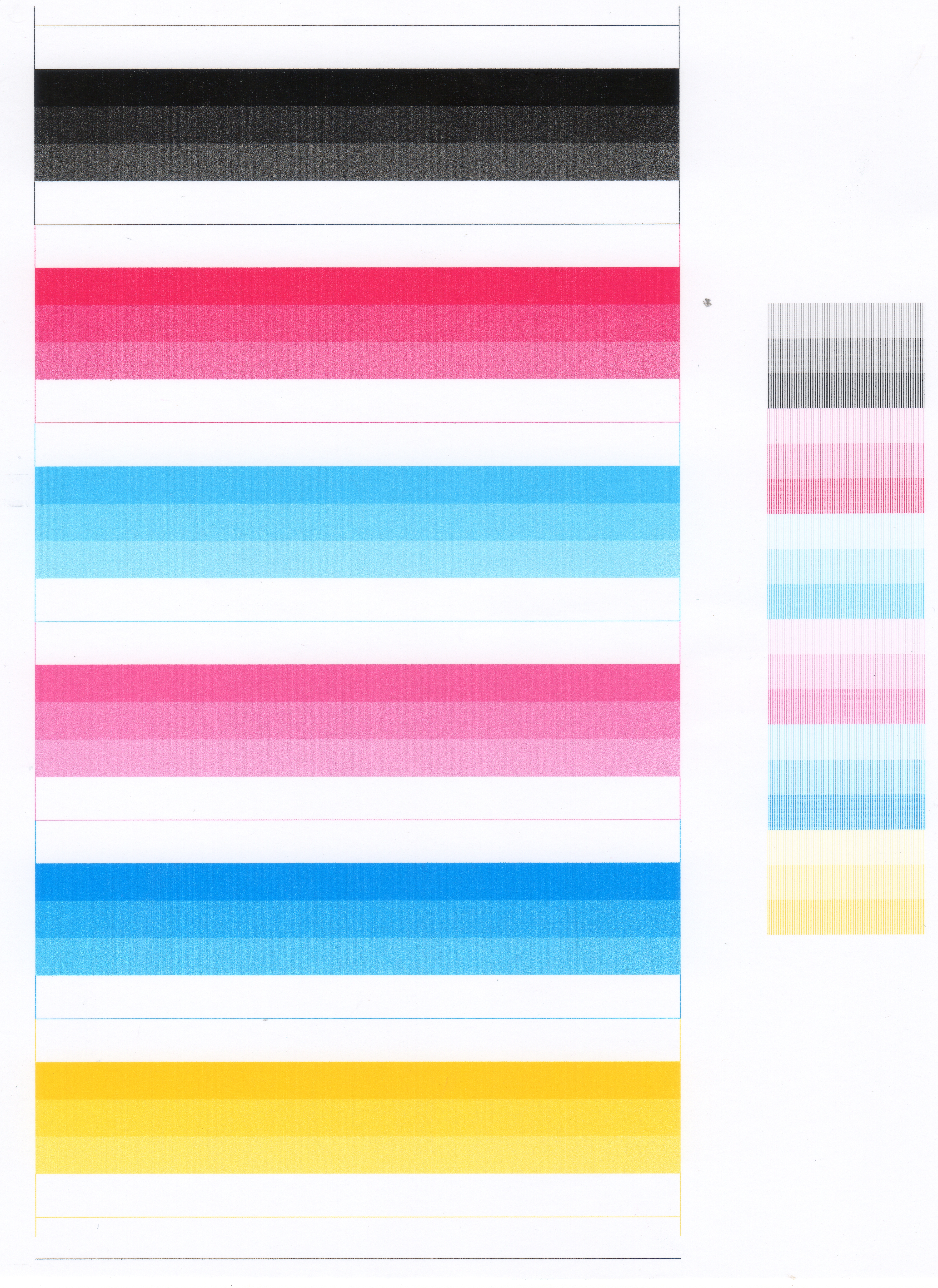

Вы по делу, по делу подскажите!
По делу, я просил показать скан печати.

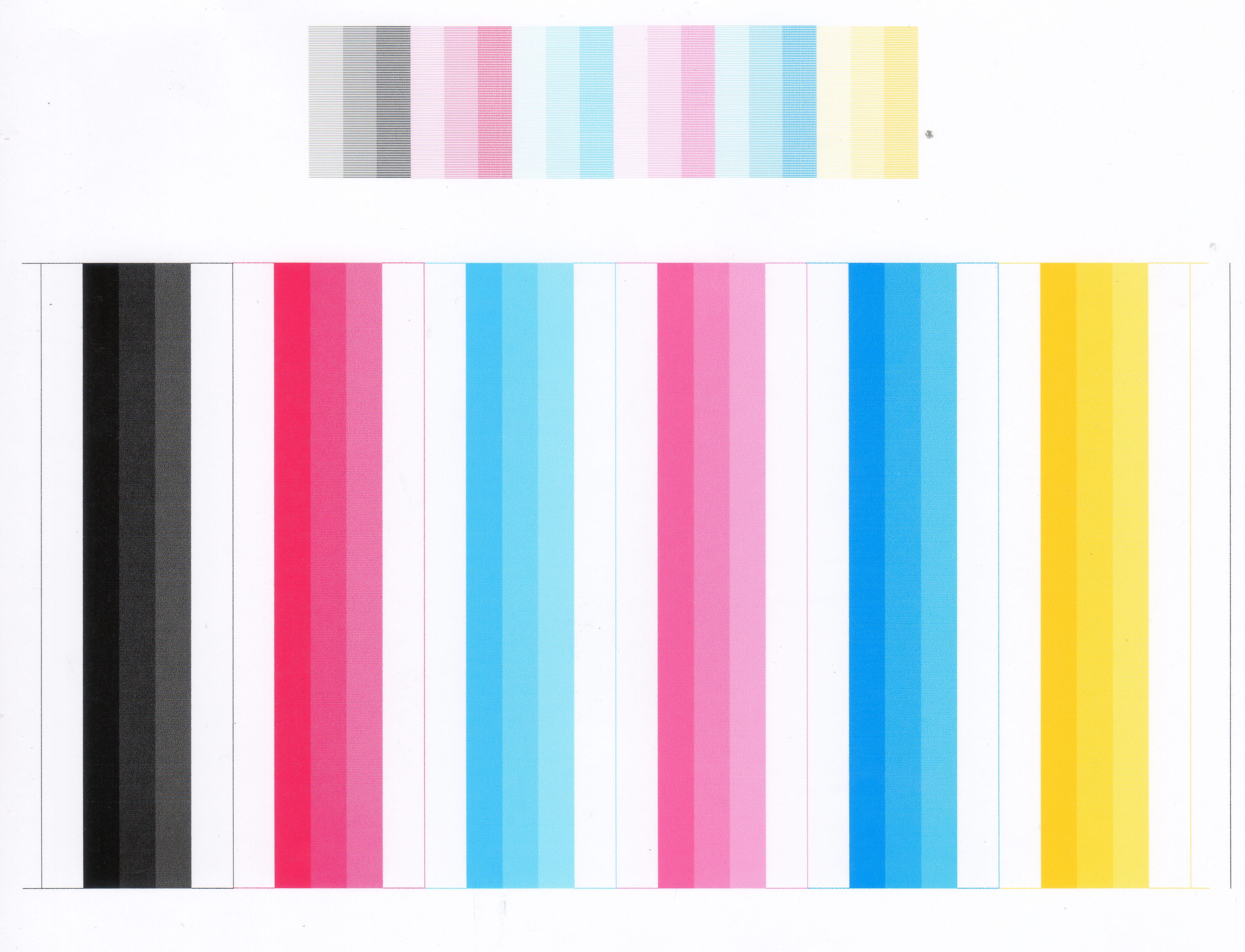

|    Сообщение #28 Отправлено 20 декабря 2018 - 19:56   glazique2
Покажите скан при печати
Вот, два скана - отсканировал, а потом повернул лист на 90 градусов.
TX650 рассчитан на печать от силы 1000 фото в месяц, скорее даже еще меньше
А вот это интересно. По моему опыту была проблема на T50 с замедлением спустя какое то количество отпечатков. На тот момент, когда с этим столкнулся, я остановился на гипотезе о том, что на плате у МФУшек два больших главных чипа, а на T50 - один чип. Это предположение было сделано при наблюдении за несколькими принтерами: замедление проявлялось на T50, а на RX610 и на TX650 нет. Но у этой гипотезы есть слабое место - на R270 и R290 тоже маленькие платы с одним главным чипом, но проблемы с замедлением на них не было.
В общем поскольку TX650 не замедлялся на моей практике, то и не было никаких мыслей о том что со стороны производителя на большие объёмы печати могут быть технические ограничения другого плана.

  • Прикрепленное изображение: scan543.jpg
  • Прикрепленное изображение: scan542.jpg

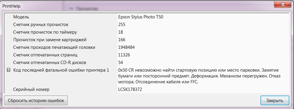

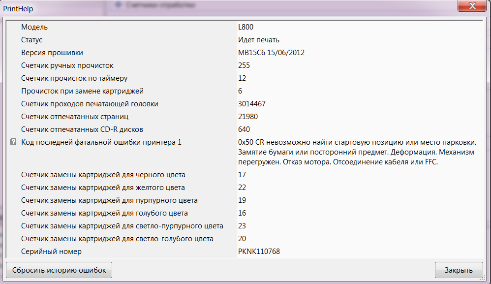

Вот, кстати, мои пробеги, дабы не казалось, что у меня принтеры прям совсем отдыхают
Прикрепленное изображение: L800_21-12-2018.png Прикрепленное изображение: T50_21-12-2018.png

Кстати по вашим сканам я особых дефектов не вижу. Но в общем и целом склоняюсь к замене чернил на другие. Можно даже неоригианльные, не суть. Но лучше конечно оригиналы. Относительно дешево это можно сделать, взяв 4 оригинала для L1xx/2xx/3xx основных цветов, и два лайта для L8xx. Далее слить то, что залито (вполне достаточно обычного шприца с длинной иглой), залить новые, и запустить пару прочисток, чтобы чернила добрались до головки, и начать печатать, как обычно. Если заработает - очевидно что Inktec 0010 не для этого аппарата, нужно что-то другое, благо выбора - море. Если же нет - ну попечатаете чуток на чуть более дорогих чернилах, в трубу явно не вылетите. Одно но: обязательно потребуется профилирование. Ну либо как минимум настраивать цвет ползунками в драйвере.
