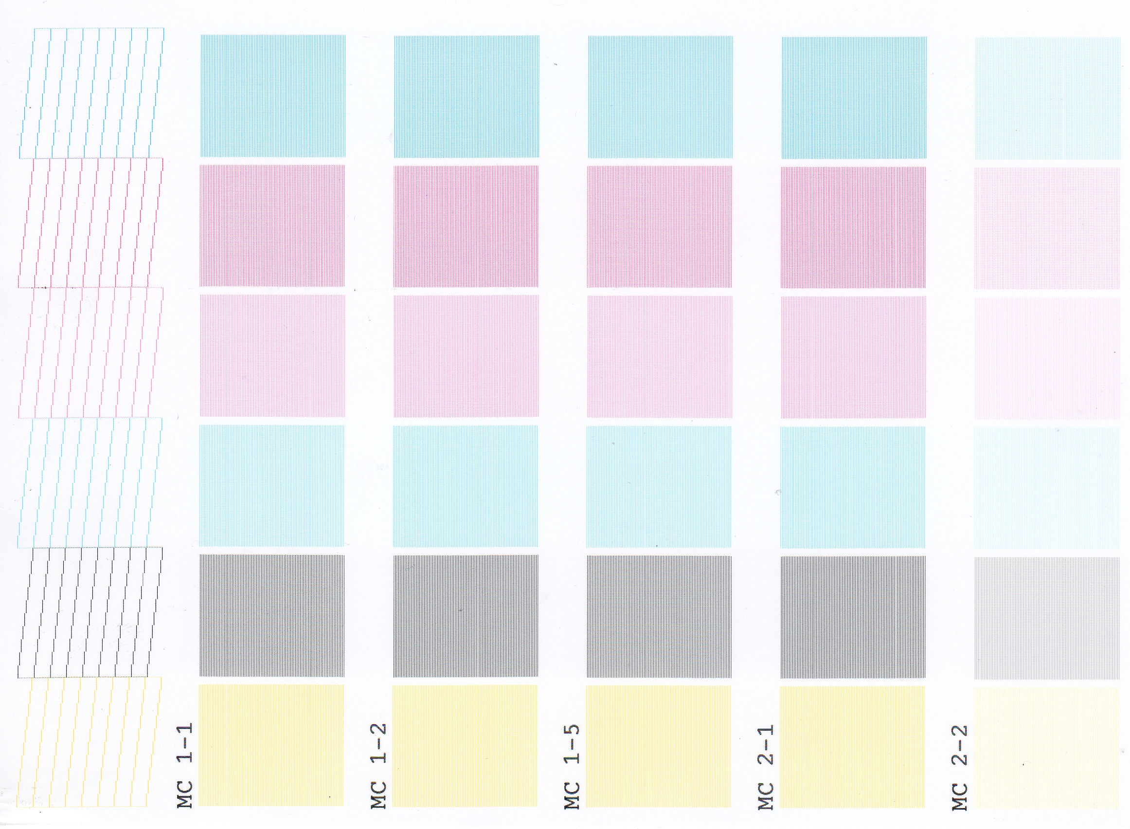

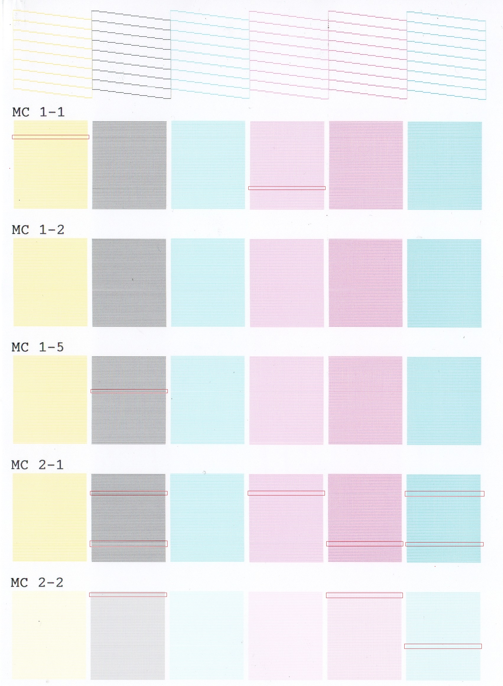

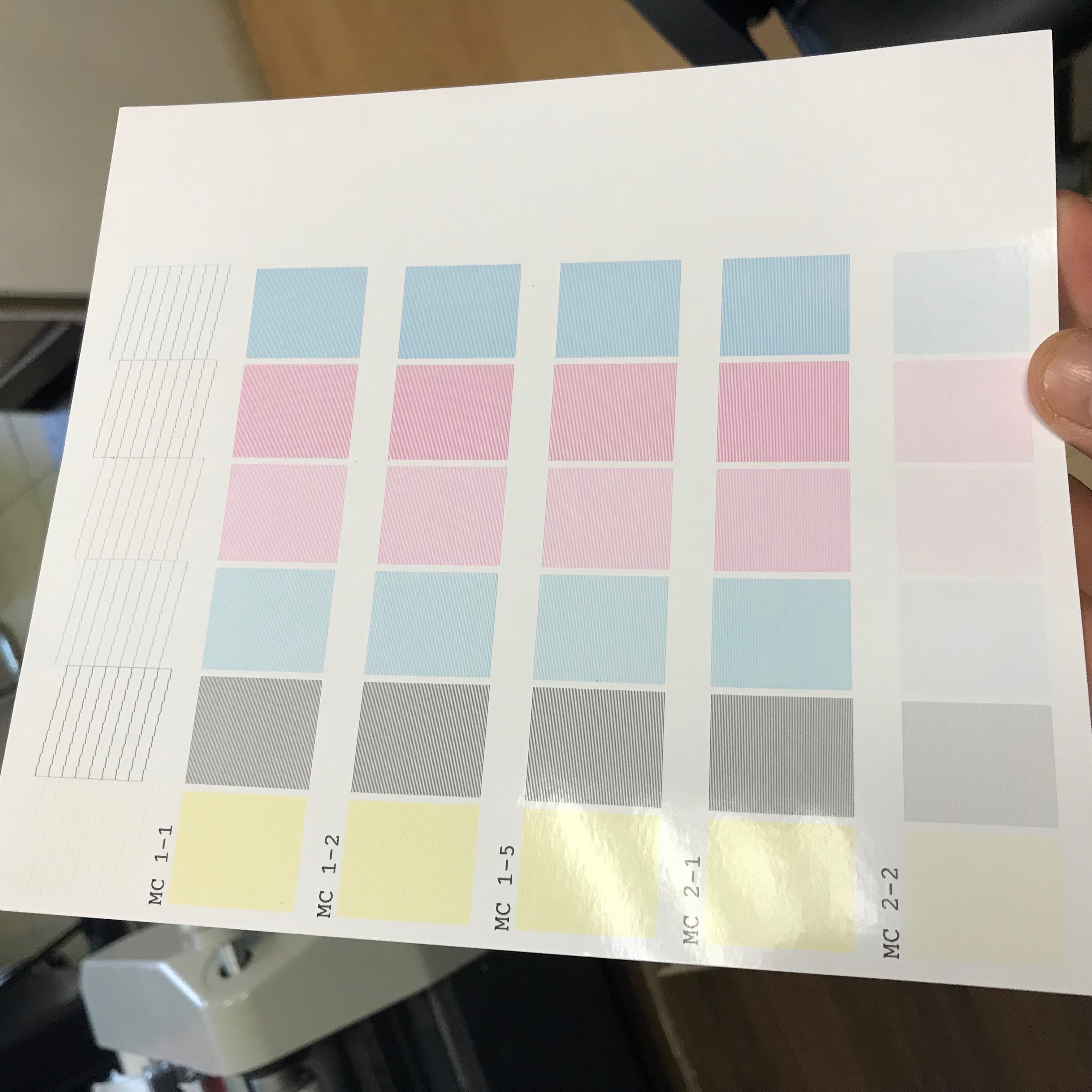

|    Сообщение #9 Отправлено 18 декабря 2018 - 15:47   glazique2
Тест режимов печати
  • Прикрепленное изображение: scan533.jpg
  • Прикрепленное изображение: scan534.jpg
  • Прикрепленное изображение: scan535.jpg

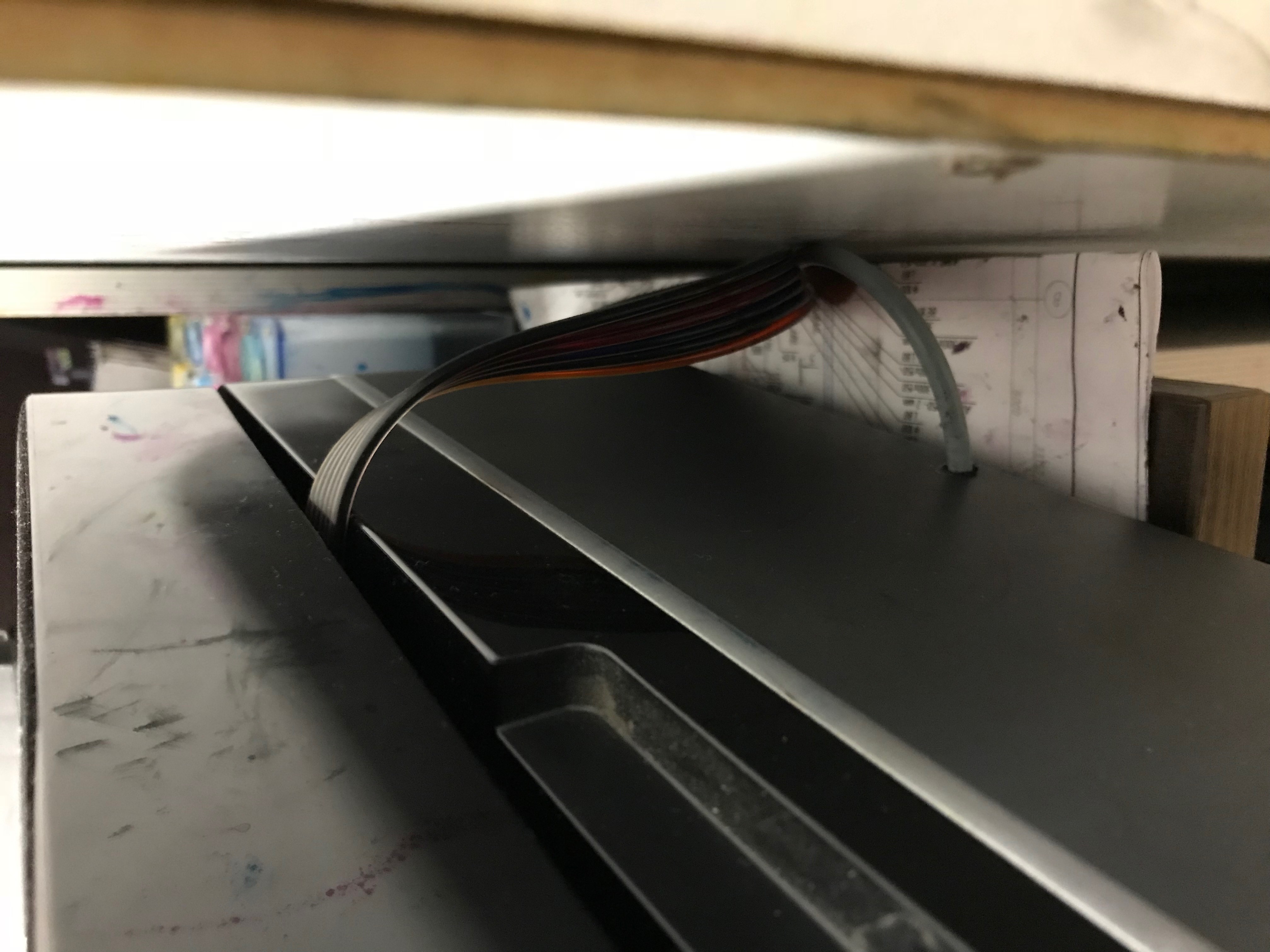

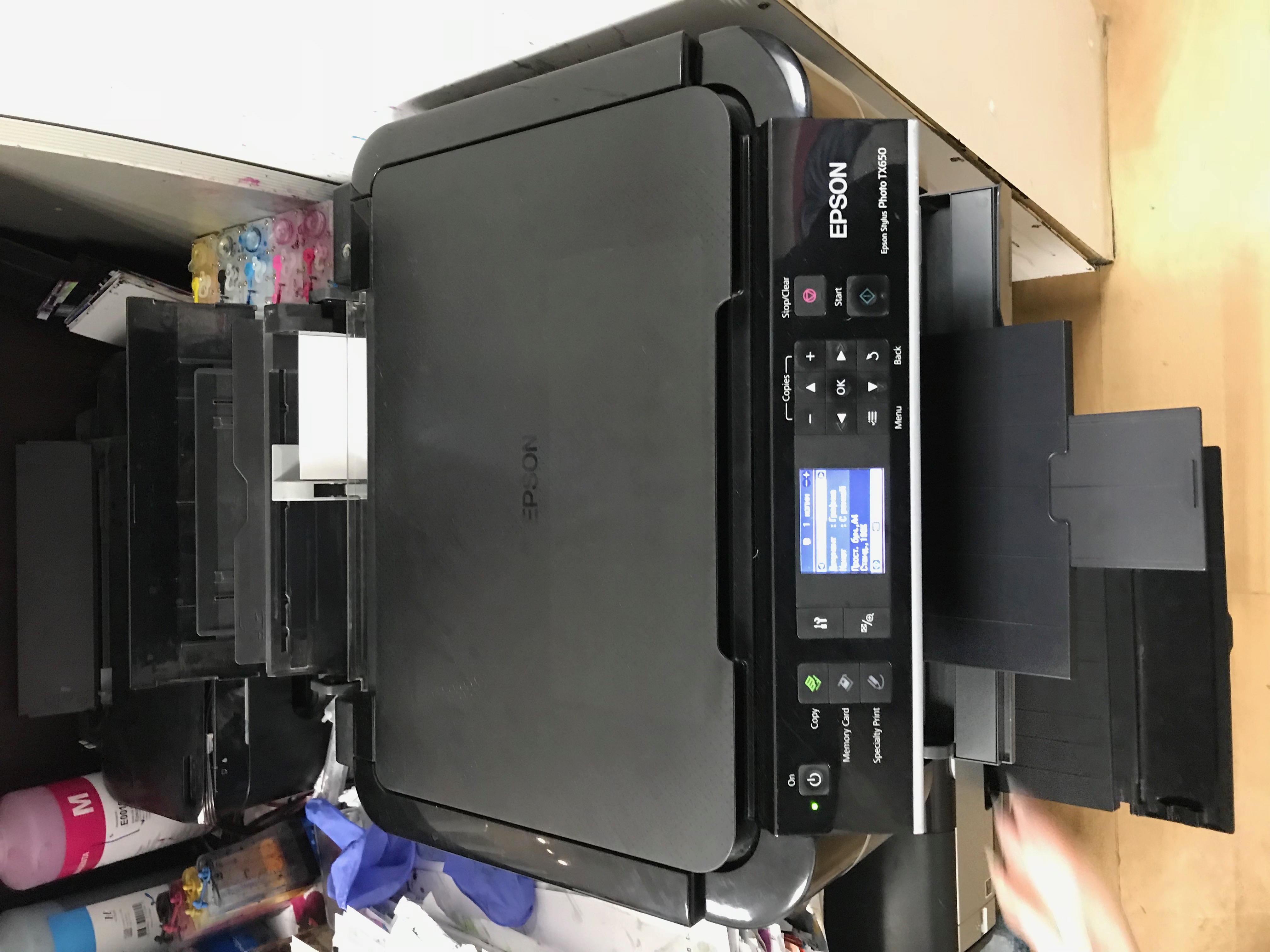

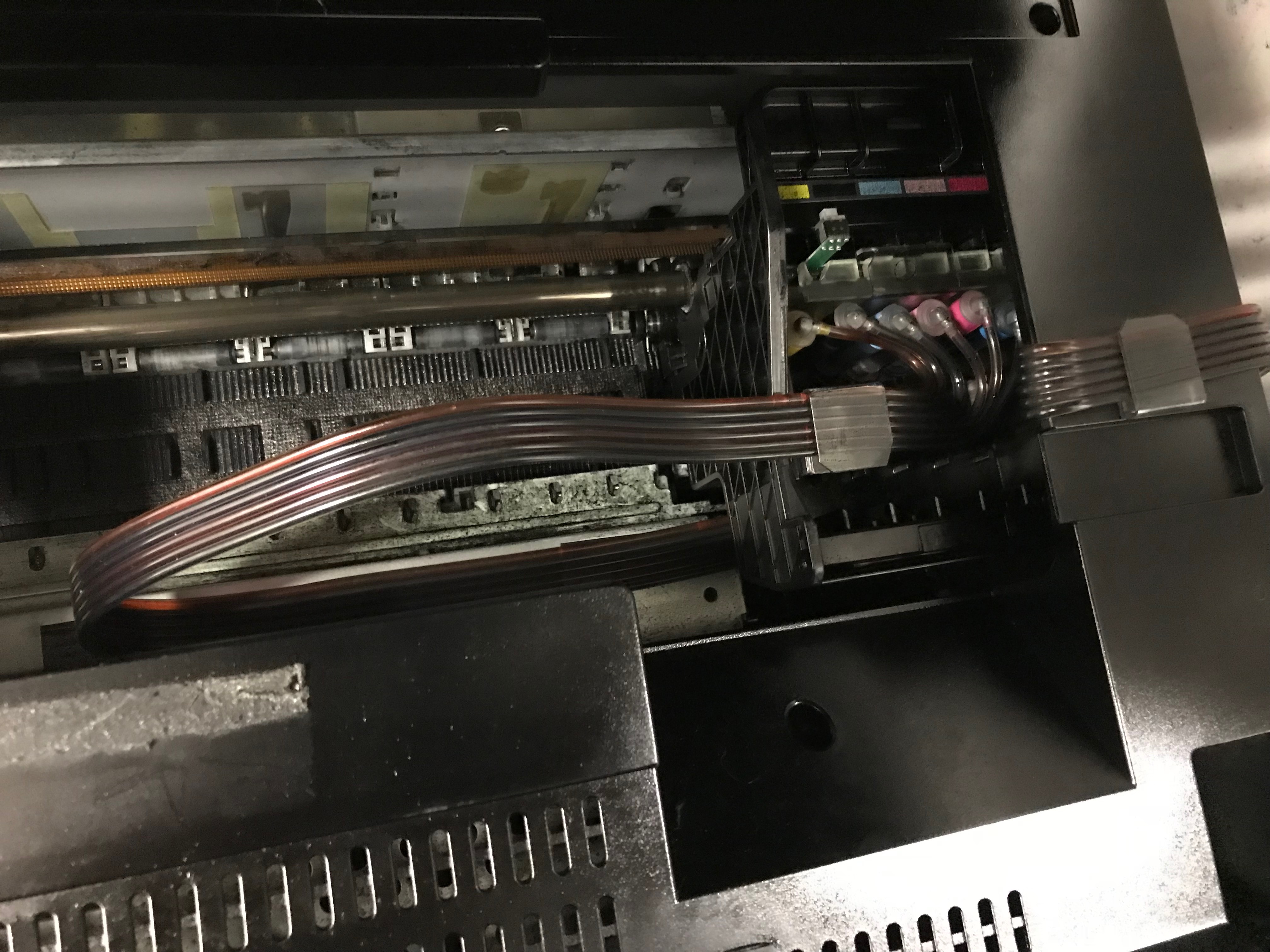

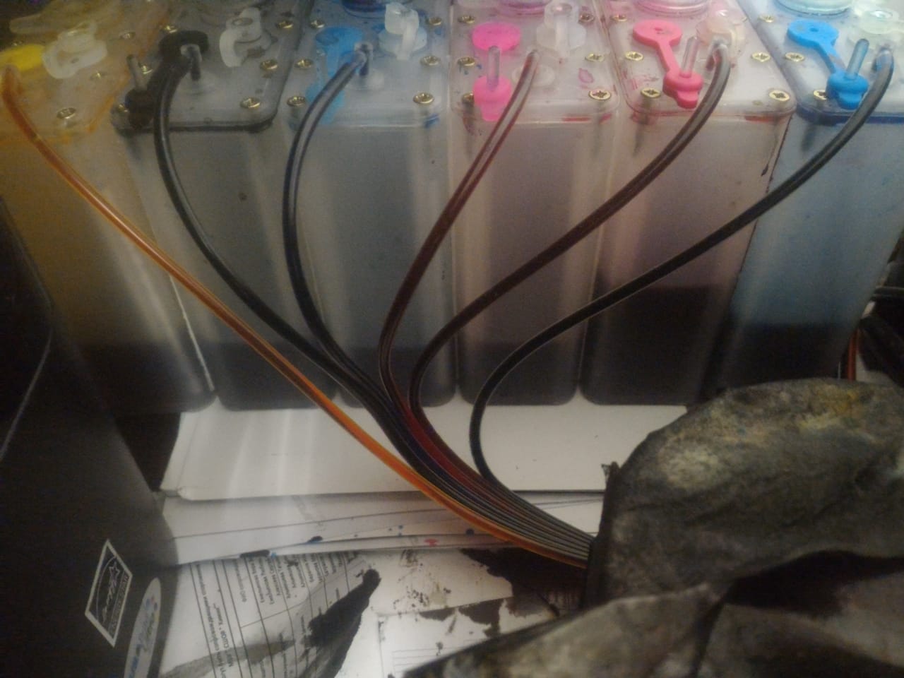

|    Сообщение #10 Отправлено 18 декабря 2018 - 16:45   glazique2
А вот, прикрепил фотки, где видно как проложен шлейф, как выведен сброс.

|    Сообщение #11 Отправлено 18 декабря 2018 - 18:03   Alex_Ekb
glazique2, Это тот тест где идеально?
Без особого разглядывания на черном, мадженте и циане проблема. Обвести кружочком где?
|    Сообщение #12 Отправлено 18 декабря 2018 - 19:19   glazique2
Просмотр сообщенияAlex_Ekb сказал:
Да
TX650/1410 - капсулы Resetters+Inktec 10 серии. S22/WF-7015 - капсулы Resetters+Inktec сублимационные. T1100 ожидает запуска. R270 две штуки ожидают запуска. Z2100 на оригиналах.
|    Сообщение #13 Отправлено 18 декабря 2018 - 20:45   Alex_Ekb
Так на вскидку глянул. На циане так почти половина дюз слегка распыляется, спасибо Интеку скажите. У него циан по жизни такой, следом попозже маджента ну и черный потом подтягивается.
Тест режимов всегда показателен, на разных величинах капли может вести по разному.

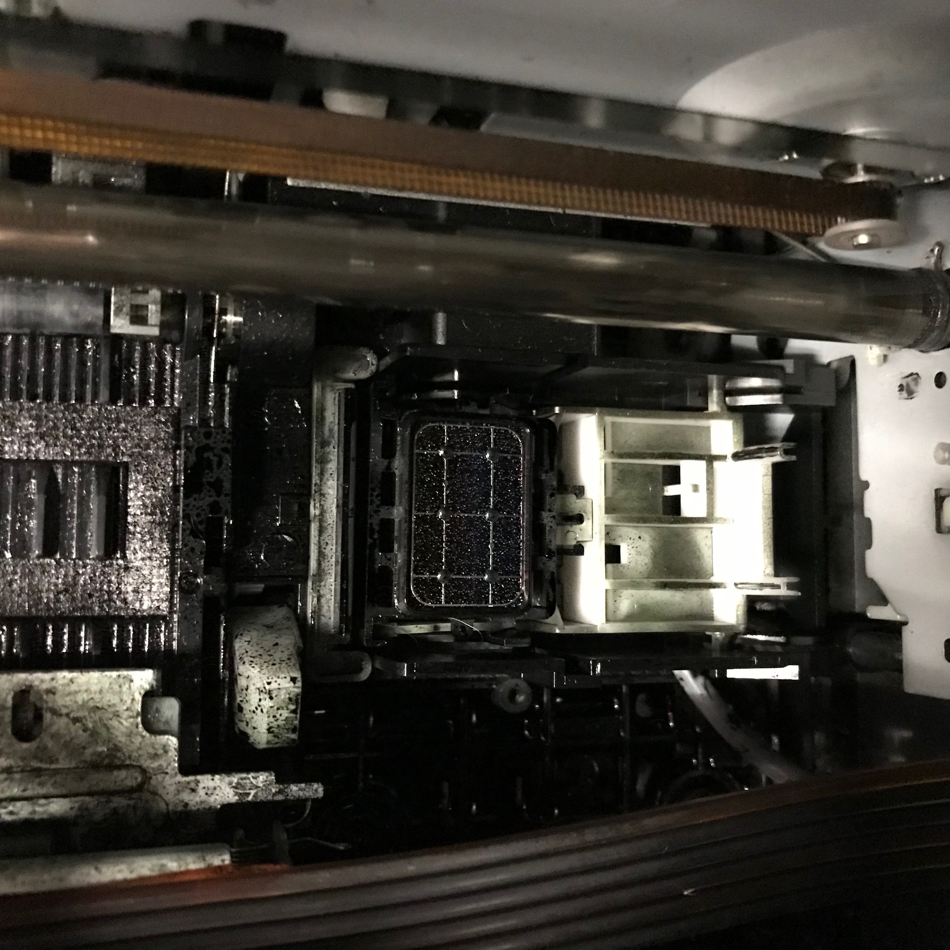

|    Сообщение #14 Отправлено 19 декабря 2018 - 10:52   WWM
Да, Вы больше привели неоднородностей в тесте. Бросаются в глаза эти http://prntscr.com/lwvcef
Т.е. предположительно, проблема уйдет при смене чернил на другие.
glazique2,
Ну и грязь Вы развели внутри принтера и около него! Товарищ эпсон мог бы с успехом использовать Ваши фото для антирекламы совместимки :biggrin:
Все почистить и вывести правильно слив обязательно!

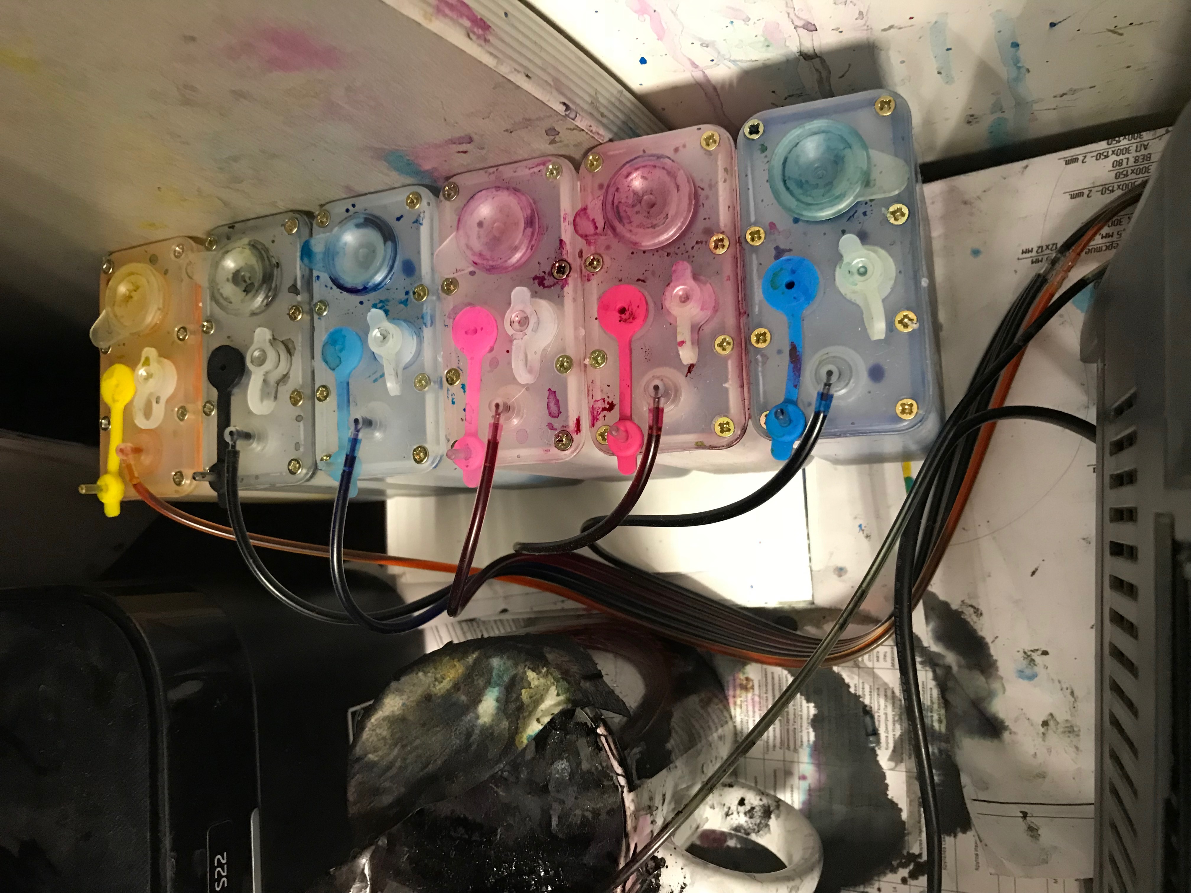

И как заправлены доноры? Не показали
|    Сообщение #15 Отправлено 19 декабря 2018 - 15:30   glazique2
на вскидку глянул
Нет, господа, вы ошибаетесь. С уважением к вашей экспертности, но то что вы наобводили, это артефакты сканирования/сжатия. Съездил специально проверить - передо мной сейчас идеальный на 99,9% тест режимов печати. Нет там никаких проблемных мест, которые вы обвели. На таком тесте дюз, который сейчас у меня перед глазами в теории можно прекрасно печатать. Но на практике - закралась какая то дичь.
Единственное что бросается в глаза лично мне - так это то что все дюзы черного, LM и C сдвинуты чуть ниже остальных дюз.
Ну и грязь
Ну, знаете ли, поточная печать - она такая. Нет времени раз в две недели разбирать принтер и прочищать тракт. Товарищу Эпсоненко - отдельный привет!))
А чем существующий слив плох?
Доноры заправлены так:
  • Прикрепленное изображение: IMG_2954.JPG
  • Прикрепленное изображение: 2018-12-19 16-26-00.JPG
