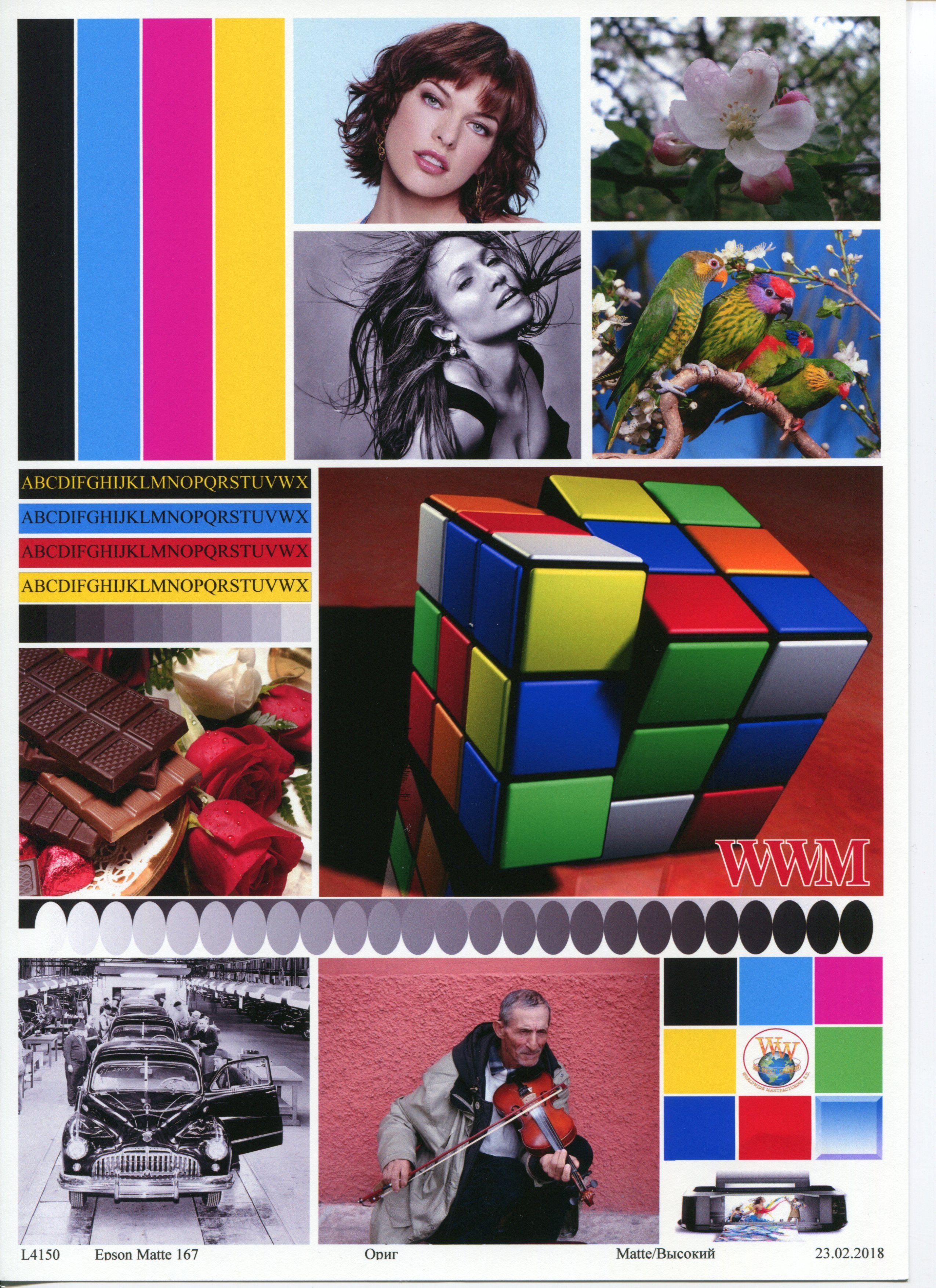

|    Сообщение #5 Отправлено 10 декабря 2018 - 14:37   WWM
для фото нет.
Ну, почему так категорично? Все зависит от требований к качеству фото.
Просмотр сообщенияalyel сказал:
бытовые нужды в распечатке цветных фото
Если учесть, что оригинальными чернилами он печатает с синевой (пример в приложении), то понадобятся навыки цветокоррекции. Оцените свои потребности (достаточно ли Вам 3 цвета для печати фото? Черный не берет участия) и сможете ли корректировать цвет. Тогда и решите.
  • Прикрепленное изображение: L4150. Epson. Epson 167m.jpg

|    Сообщение #7 Отправлено 10 декабря 2018 - 15:08   MaK7
Это штаные профили?
Это конечно да, но все же у трехцветника слшиком уж грубое растрирование.
Т.е. конечно же зависит от требований, но это должны быть очень уж низкие требования, чтобы такого качества хватило:
L800
4150
|    Сообщение #8 Отправлено 10 декабря 2018 - 15:14   WWM
Это штаные профили?
да
на бумаге эпсон, как видите
отож
|    Сообщение #9 Отправлено 10 декабря 2018 - 15:23   MaK7
да
Профилировать не пробовали, ради прикола? Насколько получится вытянуть цветопередачу, имея в виду в качестве образца L800?

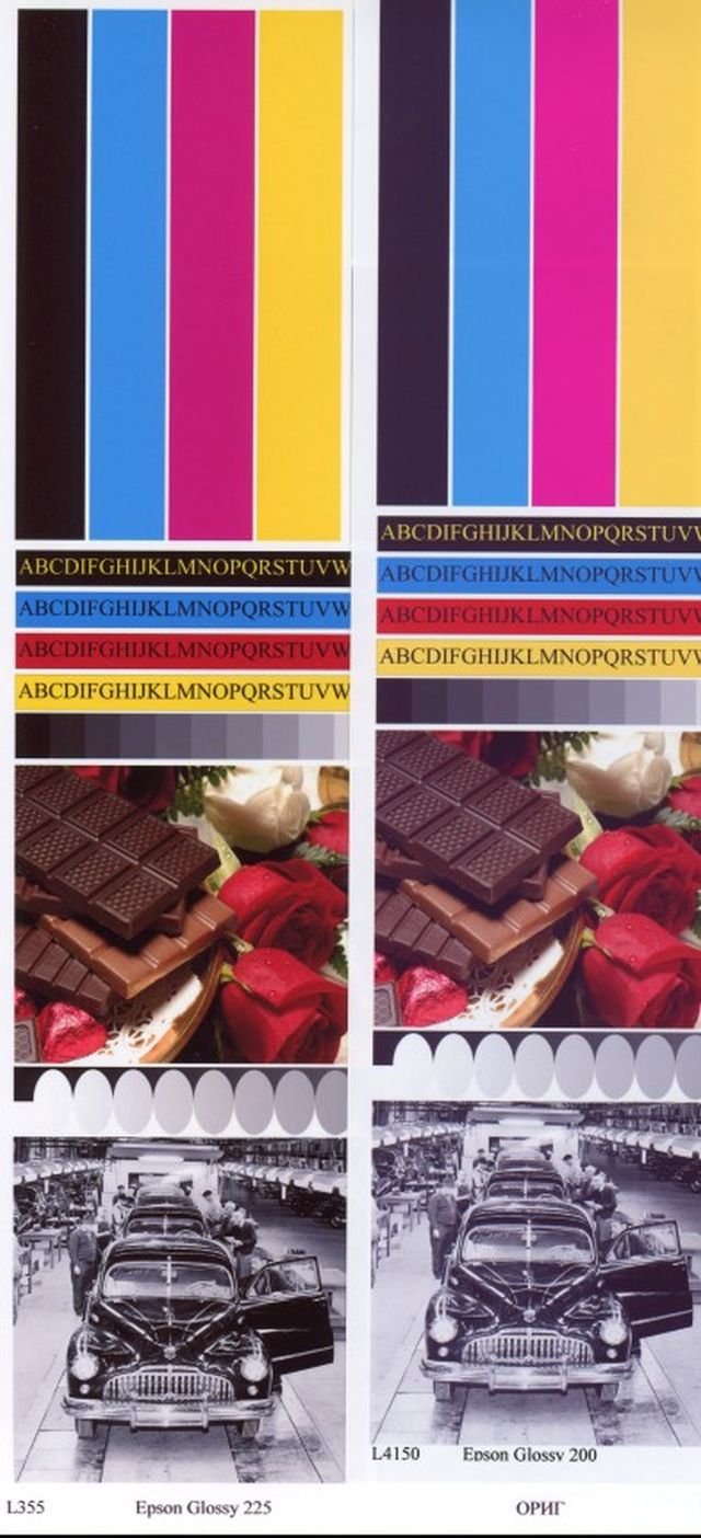

|    Сообщение #11 Отправлено 10 декабря 2018 - 15:40   WWM
да ну, что там тянуть, есть без черного?
что же делать?))
если хотите и фото печатать, то не надо брать устройство с черными фото чернилами в том числе.
если свето- и водостойкие документы не нужны, то и пигмент Вам не нужен
Тогда смотреть http://epson.ua/catalog/inkjet-home/
  • Прикрепленное изображение: L355 vs L4150. Epson Glossy.jpg
Ну уж лица то фиолетовые можно убрать?
В тенях понятно будет провал, но... судя по сообщениям "печатников", которые шпарят пусть и на шестицветном, но в режиме "фото", а не "наилучшее фото" по бумажке за 600 рублей/700 листов, многим этого достаточно. Выше я писал свои соображения по части печати на тонкой матовой бумаге, но если предположить, что человеку ехать до райцентра 2 часа, а в его ПГТ всего один магазин, где и обычной офисной бумаги выбор из одного сорта, то может так статься, что пигментник таки перетянет.
