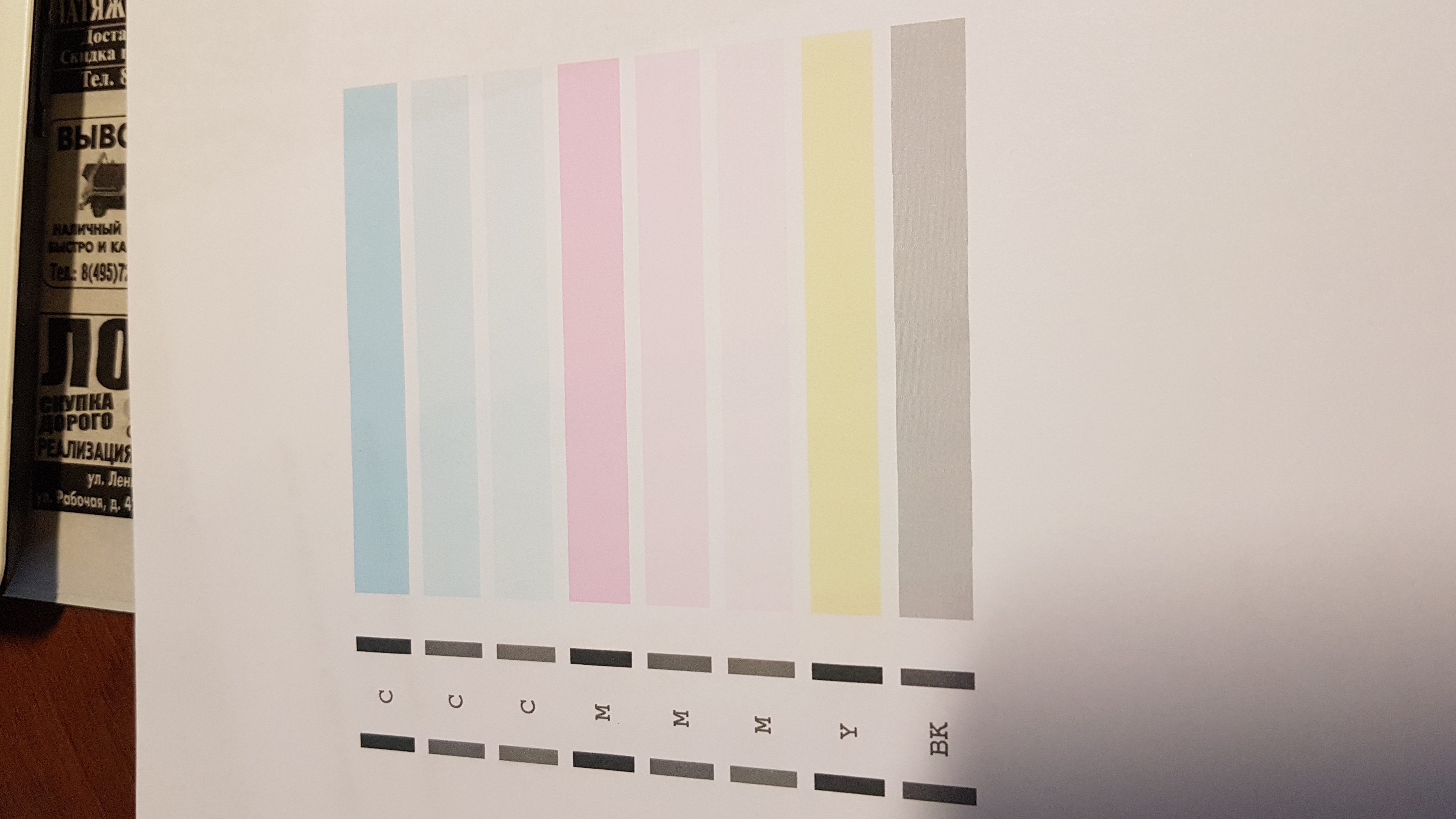

| Сообщение #26 Отправлено 26 января 2019 - 14:34
Юрий, и мне помогло.
Теперь имеем только это:
Поскольку я уже выходил на ошибку от черного пигмента, то теперь видимо, выгорело в край.

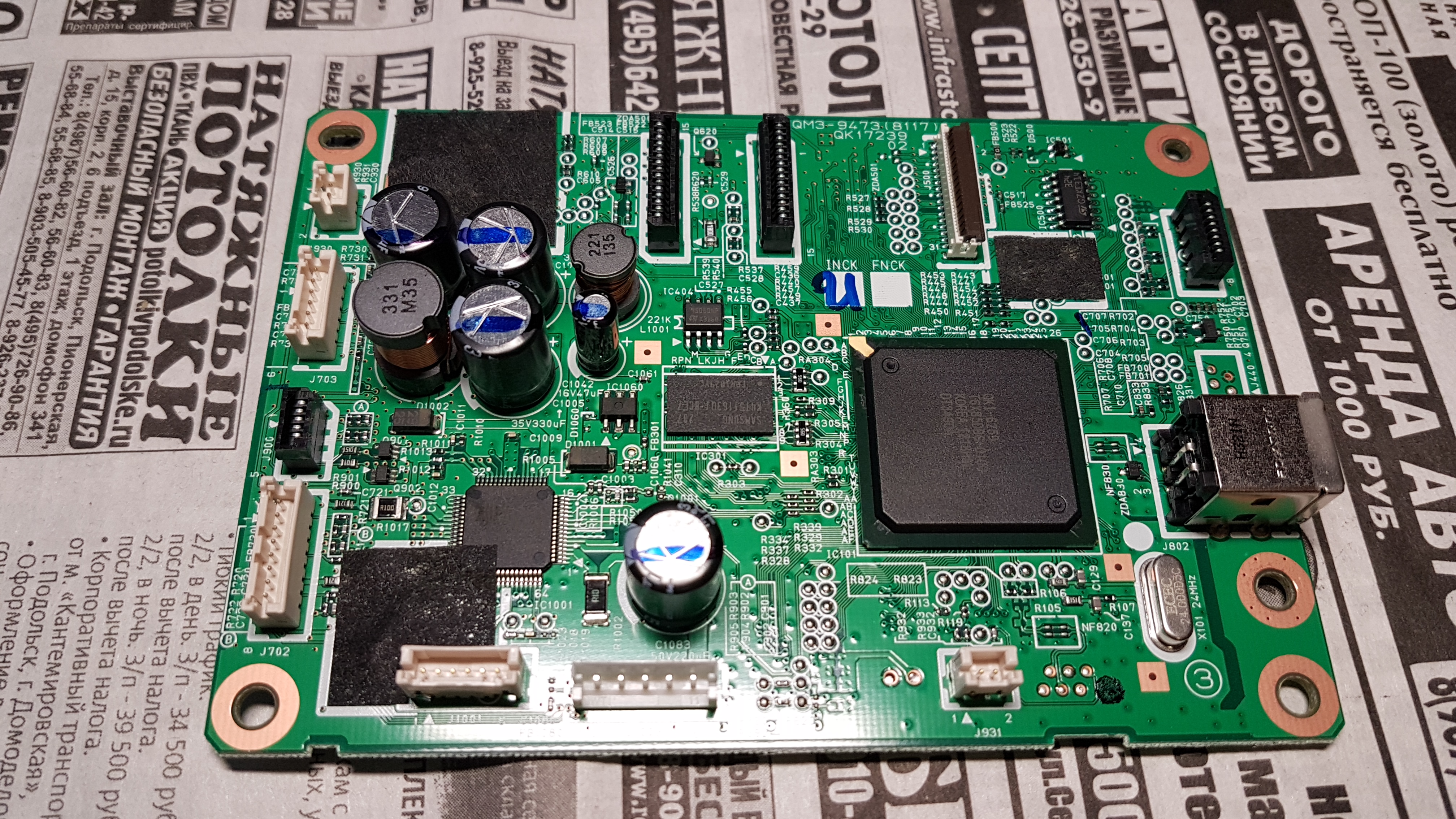

Я все таки разобрал это творение японских дядек...
Не без трехэтажного мата, конечно...
Плата целая.
Все предохранители FB прозвонил, все целы.
Вся плата выглядит так:
Вопрос теперь другой.
Стоит ли надеется на то, что с новой ПГ черный пигмент появится?
Плата целая.
