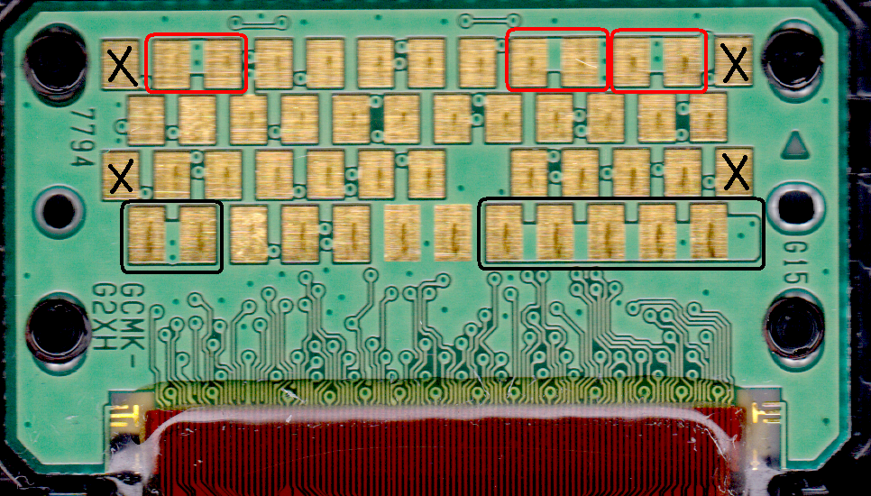

Снимал. Осматривл. Девственно чистая голова. Контактная площадка головы и разъема чисты и не залиты чернилами.
Протер спиртом площадку контактов головы.
Вставил обратно и 5 морганий все равно.
Вопрос. Все? Менять голову однозначно? от 5,5 рублей.
Попадались сообщения, что мозги при этом горят и просто замена не поможет.
Кто имеет опыт по Canon, подскажите, в морг или что то еще можно предпринять?

Мозги пока рабочие, перегорел термодиод в ПГ. Если не заморачиваться, то замена ПГ.

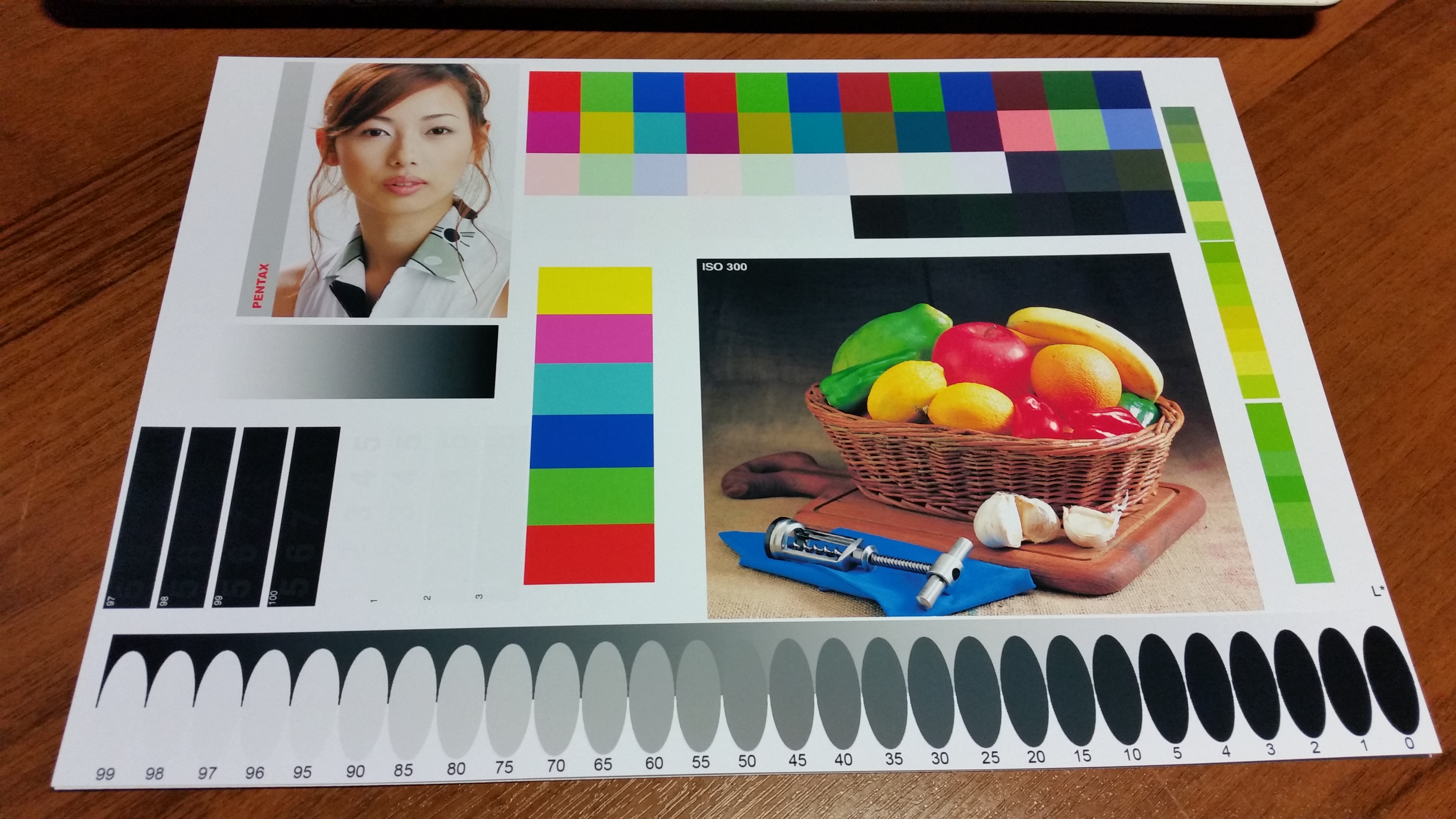

включил принтер.
Он включился и встал в исходную.
Пустил на печать Хакамаду.
Лист отпечатан.
- Да ладна?!
Пускаю лист на тест дюз. Засосал лист и встал. 5 морганий.
Что, не до конца еще ПГ догорела?
Или дело не в ней, а в питании например?
Гуру по термострую, какие есть мысли?
Или все таки новую ПГ искать и не мучиться?
Вот тут самая дешевая по цене - https://zipzip.ru/?p...9611&state=prod
Алиэкспресс в расчет не беру, ушлые коммуняги все что угодно запихнут под видом новой...
