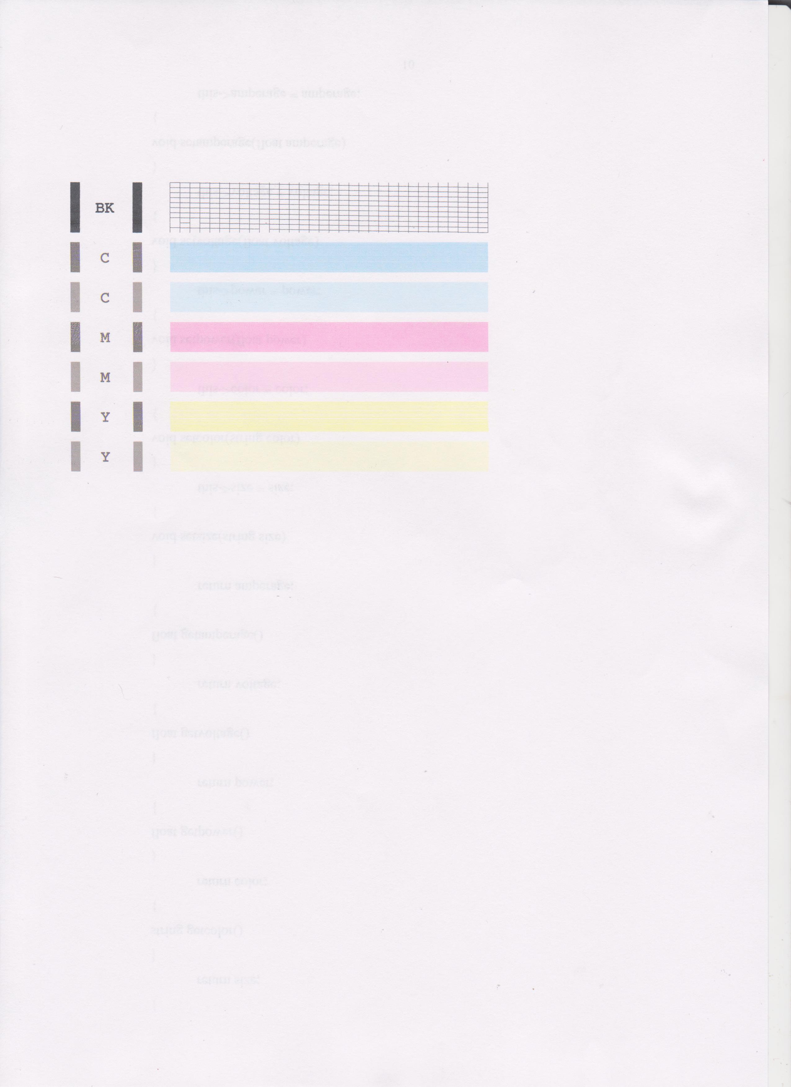

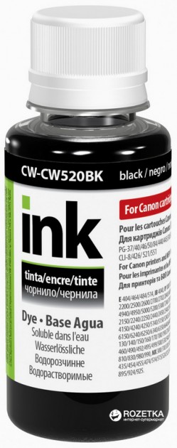

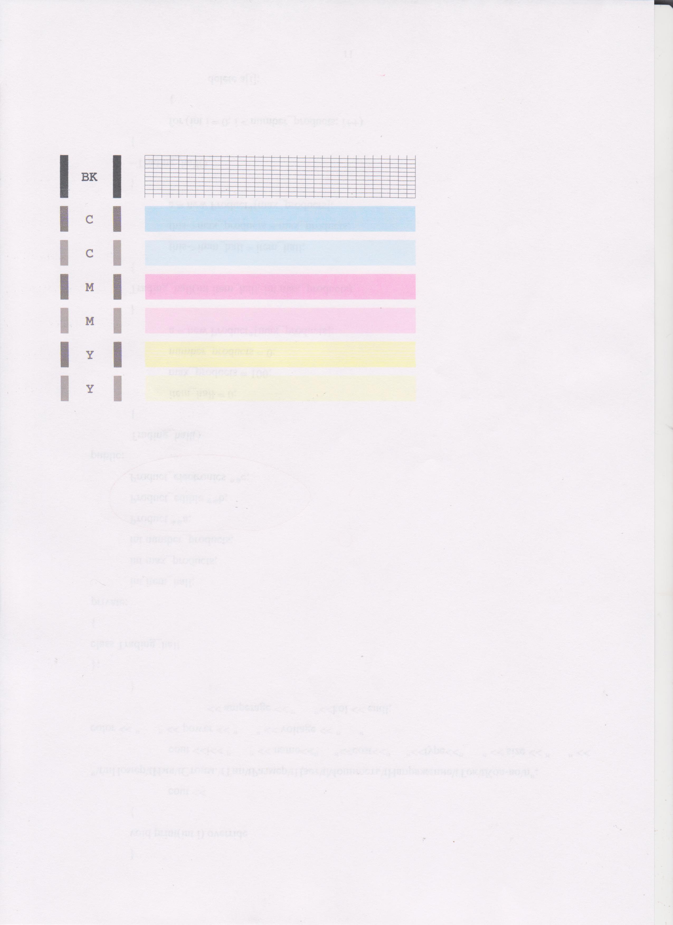

indigo99, вот эти залил Чернила ColorWay Canon PGI-5 /520 /PG-37 /CLI-8 100 мл Black (CW-CW520BK01).К сожалению чернила не мои. Мне принес друг их, чтобы я ему заправил его картридж. У нас одинаковые картриджи. У него PG-510 и у меня PG-512. Я не могу предоставить их фото. Вот из Интернета.Прикрепленное изображение: colorway_canon_black_images_1627607286.jpg
Это после суток не печати(первый раз провожу тест)Прикрепленное изображение: 1.jpeg
Второй раз.Прикрепленное изображение: 2.jpeg
Вот мои.
Прикрепленное изображение: 2018-11-11 09-37-48.JPG
Прикрепленное изображение: 2018-11-11 09-37-57.JPG
Чернила ColorWay гораздо чернее чем HIblack.
|    Сообщение #23 Отправлено 11 ноября 2018 - 09:16   fateev1000
Также хотел добавить как я заправлял(возможно я выдавил воздух). Я достал картридж из принтера и он, как обычно, не оставлял отпечаток, так как простоял сутки. Изначально у меня было маленькое отверстие для иглы(заходила игла от 5ml шприца). Потом я набрал в шприц 5ml чернил и одел на шприц иглу от 10ml шприца(она толще немного).С трудом ввел иглу в картридж(т.е. если чернила бы переполнялись они были через верх не вышли). Заправил 5ml. Со сопел абсолютно ничего не капнуло. После начала вытаскивание иглы из дырки начались надуваться черные пузыри, далее когда я полностью вытянул вытекло сверху немного чернил. Я их вытер сразу. Но картридж так и не оставлял отпечаток. Далее я его поставил опять в жидкость для промывки. Из него вышло достаточно много чернил. Далее я его установил в принтер. После первой печати он мне напечатал хорошо только вторую часть листа. Еще я не много попечатал и добился полного листа хорошей печати. И теперь у меня все печатает замечательно и цвет стал более черный.
Поздравляю! Это чернила на водной основе. Я тоже ЗА то, чтобы заправлять эти перделки-свистелки обычными водными чернилами, а не пигментными и именно чернилами на водной основе я заправляю такие картриджи по умолчанию, о чем писал выше.

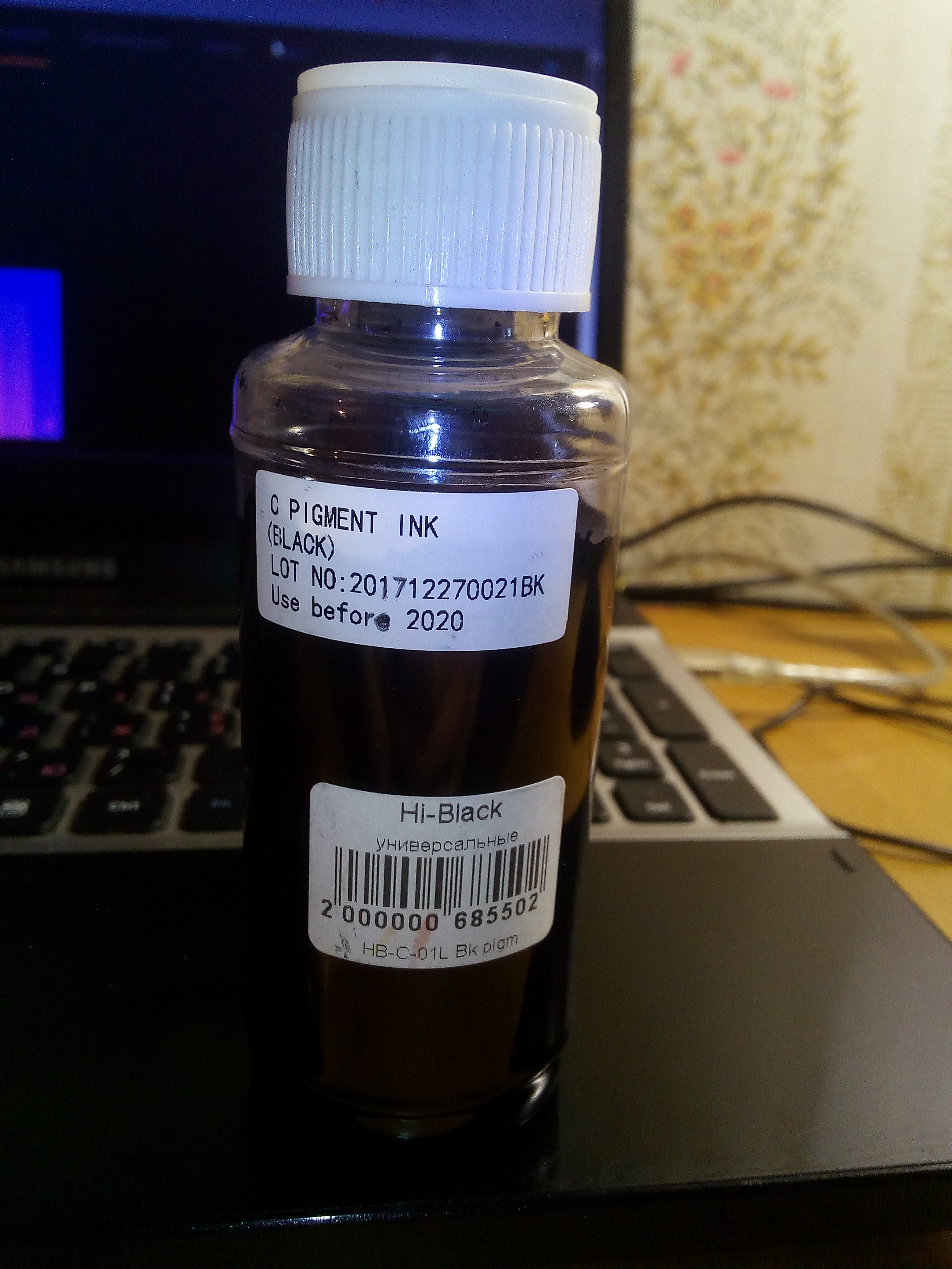

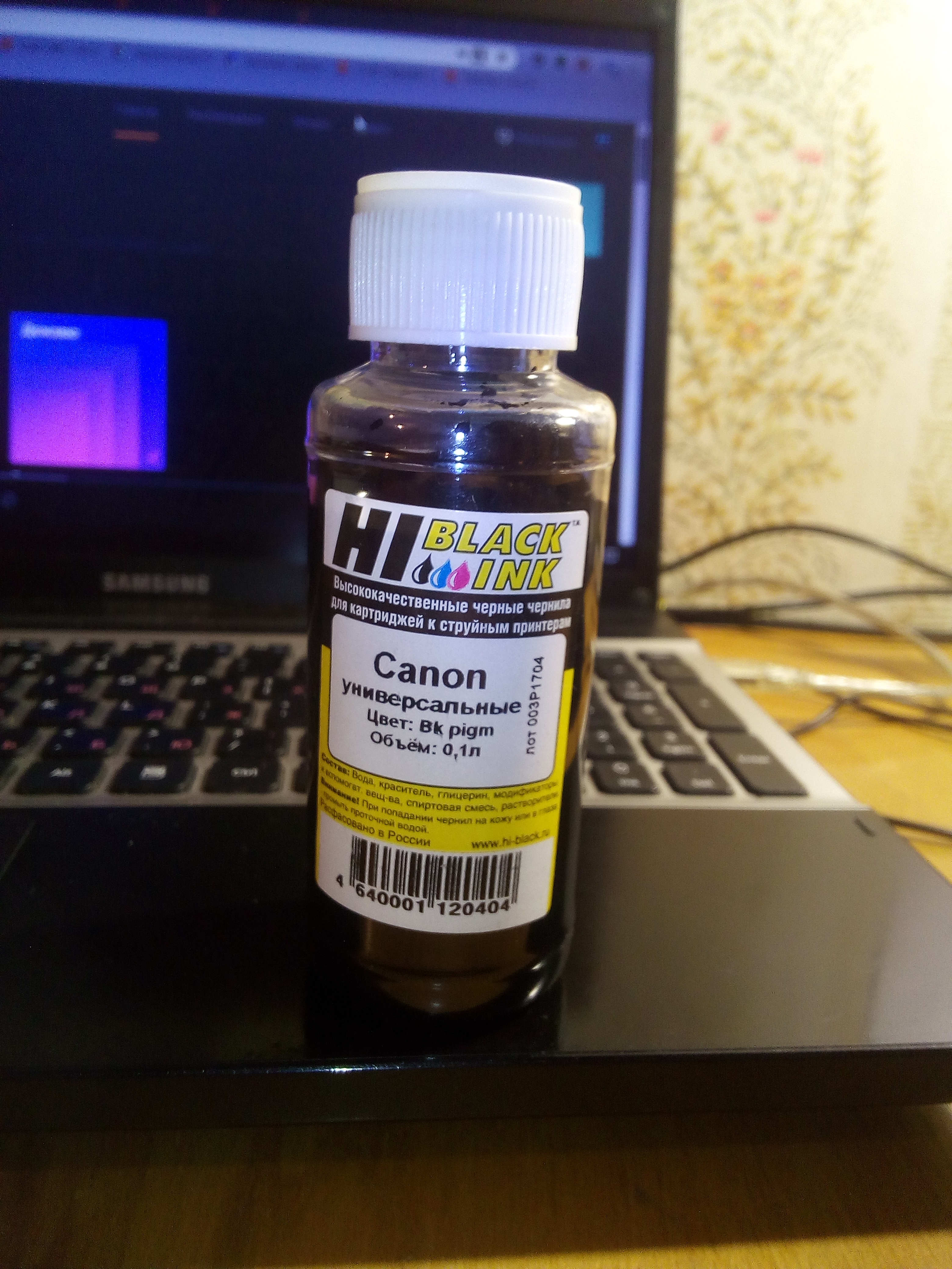

Сейчас подошел к своей витрине и фоткнул баночку с чернилами, на которых у вас этот картридж печатать отказался. Разница есть:
Причем, с таким колпачком (а не просто с пробкой) именно эти чернила поставляются уже более года. Не думаю, что у вас подделка, нет, эту фигню подделывать ни кому не интересно. Скорее всего у вас или "просрочка" с переклеенной с обратной стороны этикеткой с другой датой или они неправильно хранились, например подвергались заморозке. Просто я такими чернилами заправляю и проблем нет, только если не дать им как следует засохнуть в самом картридже.
