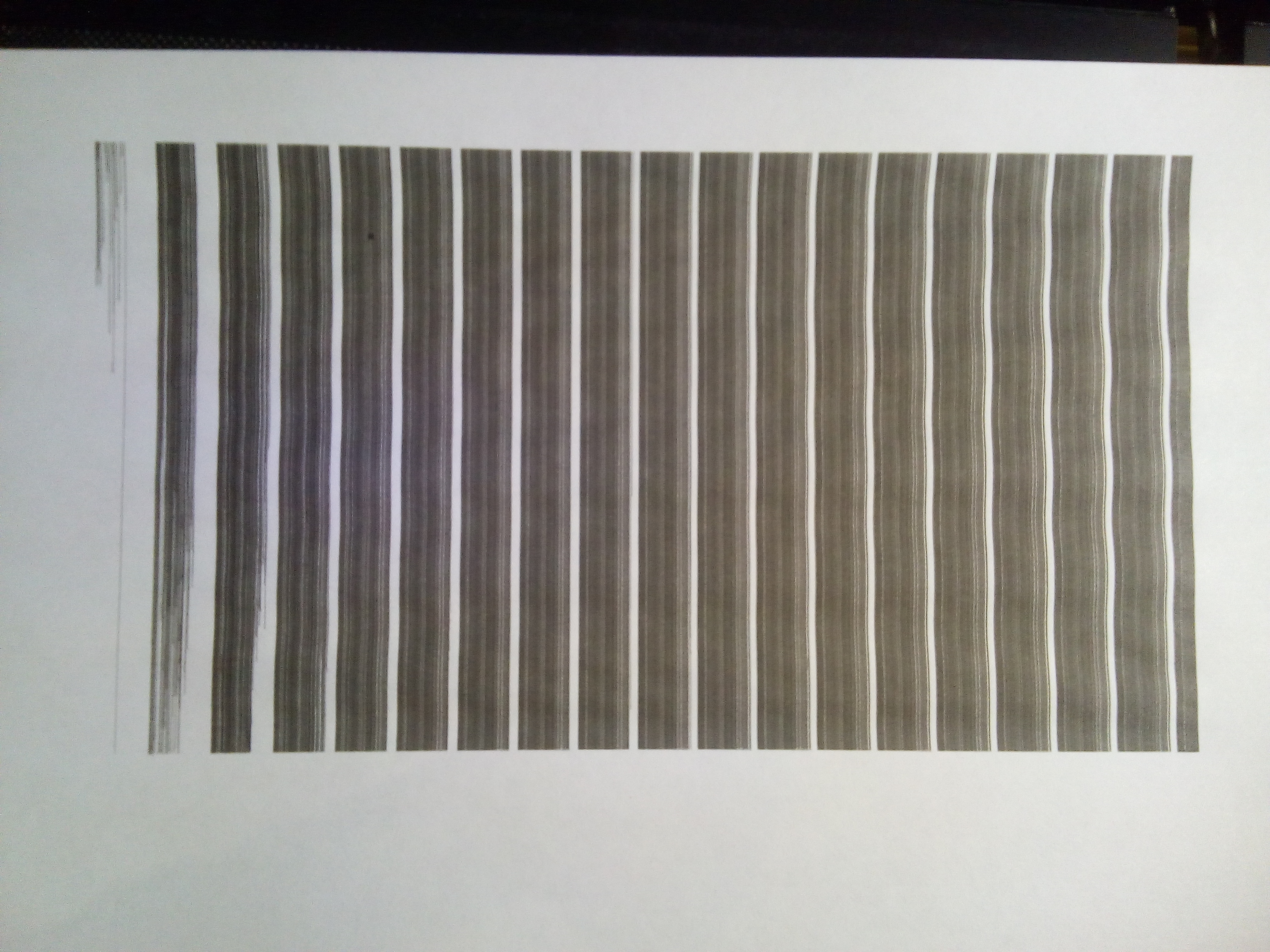

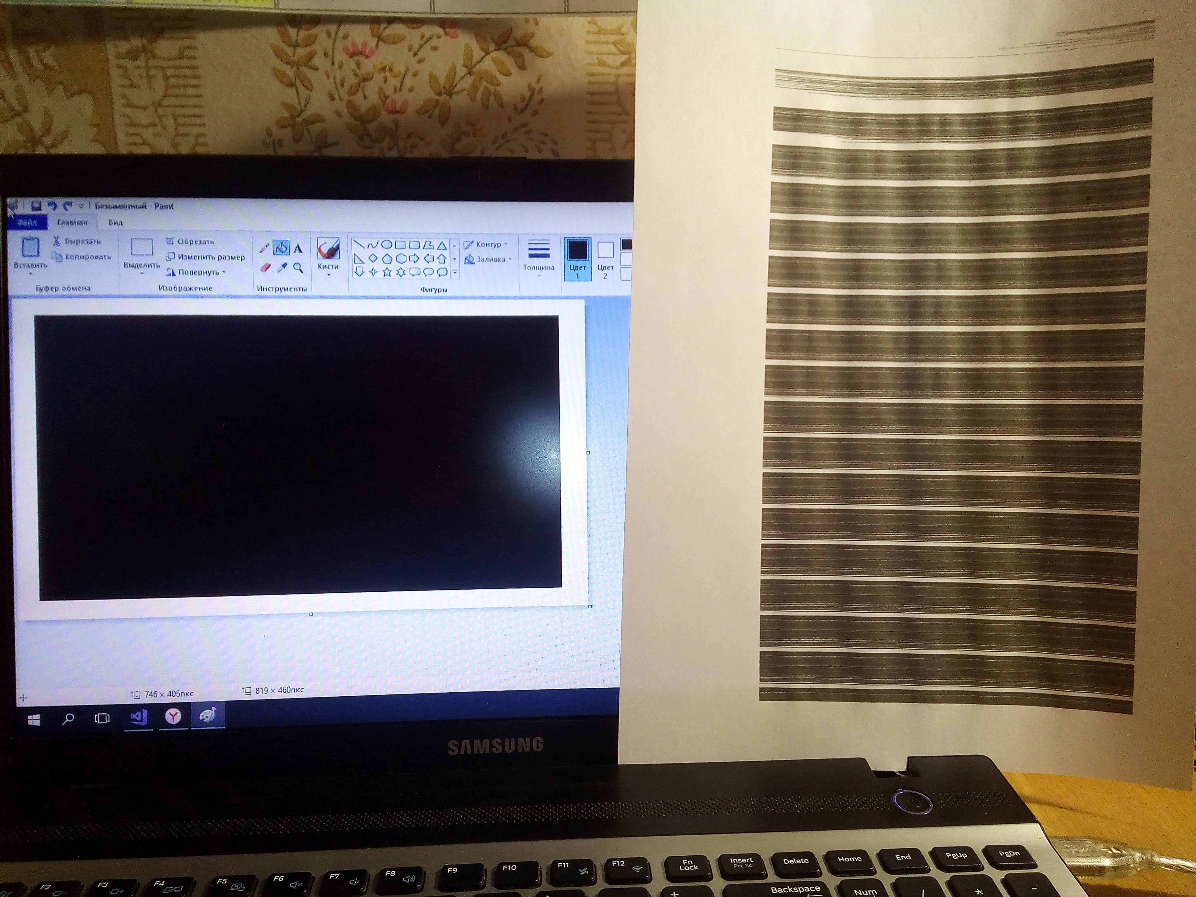

Всем привет. Есть принтер Canon mp490. В нем картридж PG-512. Только недавно купил. Как только закончились чернила сразу купил и заправил. После заправки принтер печатал хорошо, но через на следующий день он вообще не печатал. Картридж поставил в жидкость для очистки окон(синий). Буквально минута прошла и уже в жидкости было достаточно чернил. Я его вытянул, сделал отпечаток на листе и у меня была полная черная полоса без пробелом. Потом я вставил картридж в принтер, провел тест чернил и всё отлично напечаталось. Но дело в том, что это повторяется каждый раз, когда я хочу что-то распечатать. У картриджа пересыхает головка неизвестно почему... Вопрос. Это может быть из-за плохих чернил? Вот такими заправлял "Чернила Универсальные Hi-Black Ink черные для Canon (пигментные), 100 ".

indigo99, по поводу брака. Я имел ввиду бракованный картридж. Объясню ситуацию подробно. Купил я картридж буквально месяц назад. После его установки в принтер он сразу первую страницу не много полосил, а все последующие были идеальны. Далее принтер стоял некоторое время(2-3 дня). После я опять печатал, но в этот раз было все хорошо, но еще через раз повторилась первая полосная страница. Ну я как-то жил с этим. Потом принтер спустя некоторое время начал сообщать о том, что чернила заканчиваются и рекомендуется заменить картридж. Еще спустя некоторое время он отказался печатать и требовал замену картриджа. Я отключил функцию определения остатка чернил и далее продолжал печать до тех пор пока принтер не начал печатать все листы с полосами и уже гораздо хуже того, что было до этого(когда только купил и была первая полосная страница имею ввиду). После этого я купил чернила, которые указал в предыдущем сообщении. Заправил. Принтер начал печать, после очистки головок, с помощью функции принтера. Далее я опять некоторые время не печатал и мне понадобилось напечатать. Я попробовал и у меня вообще ничего не напечаталось. Чисто белый лист. После я вытянул картридж и поставил его в жидкость для мытья окон(синий, читал, что для пигмента он подходит, а также проверил состав средства с тем, который рекомендуют(Мистер Мускул Синий)). Далее у меня из картриджа в жидкость выделилось много чернил. Спустя минут 10 я его вытянул и сделал отпечаток на бумаге. Отпечаток был толстый, черный. После этого я вставил его в принтер и принтера отлично мне все распечатал. И теперь для того чтобы распечатать мне приходится в Paint создавать прямоугольник и заливать его черным цветом и печатать. Только после этого он разрабатывается и начинает нормально печатать. Но иногда после печати прямоугольника на нем остаются полосы и сколько бы я раз не печатал прямоугольник он будет полосной, а не целый. И мне приходится опять ставить картридж в жидкость, ждать минуты 2-3 и вставлять обратно в принтер.
Ставил в такую жидкость.
И он подозрительно быстро израсходовался.(Около 100-150 стр). И при заправки в него влезло 2 ml (после начали капать чернила из сопел). Я был очень удивлен. Так как в старый влезало около 5 ml... Также хотел бы отметить, то что картридж после покупки вообще не оставлял следа на бумаге, хотя печатал замечательно.
