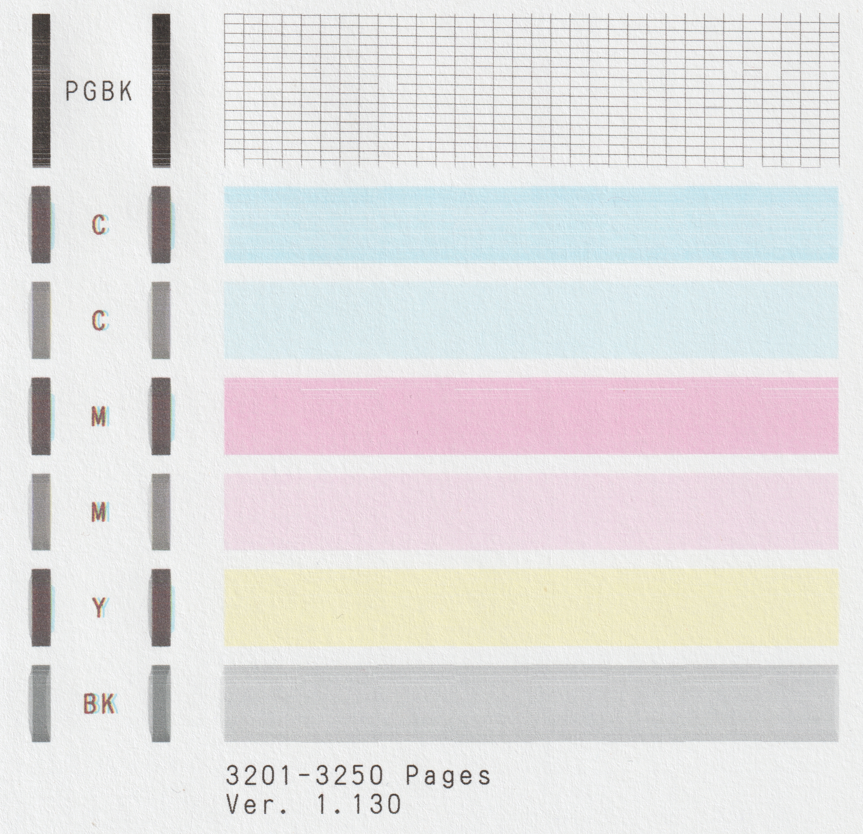

Canon PIXMA TS6040 заправлял оригинальные картриджи, чернила wwm c45, но пигмент - GI-490. Все шло отлично, но в мое отсутствие были распечатаны пару листов при нескольких пустых цветных чернильницах....
Делал стандартную и глубокую прочистку, потом снимал головку, прокапывал и замачивал несколько часов чистящей жидкостью wwm CL10, после чисток начались пропуски на пигменте. Какой выход из ситуации?
Canon TS6040 размытие и полосы

Фото-чёрный и крупные сопла циана испортились, это исправляется заменой печатающей головки на новую, или заменой устройства на новое.
Вроде, номер печатающей головки QY6-0089.
А если хотите исправить только пигмент, то чистить дальше, или например ждать, вдруг само пройдёт...

Получается из-за работы с пустыми чернильницами подгорели неокоторые дюзы и дальше может быть еще хуже с цветом? А с пигментом? Т.е. замачивание с прокапываниями бесполезны? С пустыми чернильницами было напечатано всего несколько страниц! А причина голубой тени на буквах теста дюз? Спасибо за внимание к теме!

Ещё как вариант, можно купить TS5040, там такая-же печатающая головка, и переставить печатающую головку с 5040 на ваше устройство, ещё в новом TS5040 будет комплект стартовых картриджей, тоже можно использовать на вашем устройстве.

Не старое МФУ, нельзя списать так называемое "отслоение лака" на дюзах на возраст (считается, что у домашнего пользователя Кенон такого типа на совместимке на ПЗК через 2-3 года очень вероятно выдаст похожий тест дюз, и не важно, печатали без чернил или нет).

Опять 25! Естественно до єтого никаких чисток не требовалось. Я впервые сделал прочистку после єтого моего случая с проблемой печати, т.е. после напечатнанных 3200страниц. Неужели непонятно написАл выше? Вот уж не думал, что нужно настолько подробно все расписывать.
Короче, что делать с головкой? Видимо проще купить новый МФУ...
| Сообщение #20 Отправлено 22 октября 2018 - 18:18
exiter (22 октября 2018 - 14:26) писал:
И ещё вариант написал
https://reseters.ru...ndpost&p=448147
Но если есть желание, конечно новое МФУ лучше старого с пробегом, правда отличий между TS6140 и TS6040 вроде как нет, но зато новое будет. Или новый Epson...
