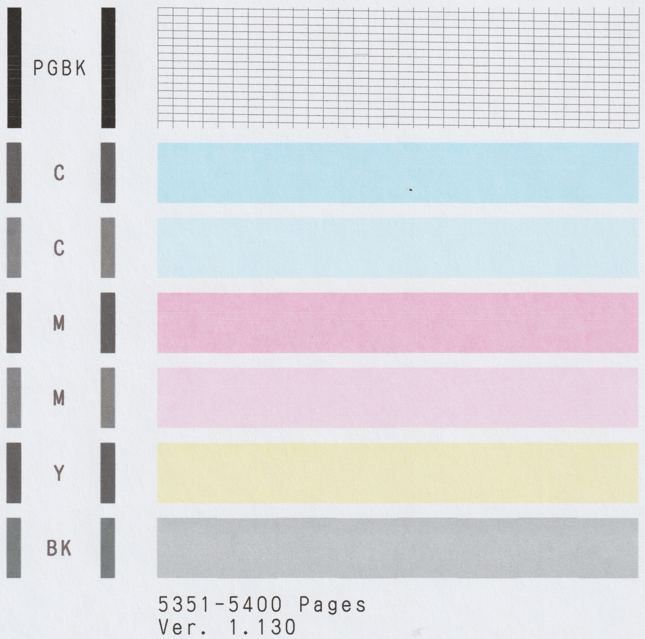

Всем доброго времени суток! Таки купил недорого донора Canon TS5040 с пробегом 300 страниц, но головка из-за простоя оказалась слегка подсохшей. Замачивал имеющейся чистящей жидкостью WWM CL10 около 2 часов, с последующим прокапыванием их же очищенной водой. В брошуре к очищающим жидкостям WWM прямо написано: "Внимание! Не рекомендуется замачивать печатающие головки в клинере CL10 более 2 часов!". В принципе результат устроил но хотелось и лучше.
Прилагаю скан со своего родного аппарата TS6040 с моими картриджами(пробег как видите 5400 страниц) с донорской головкой (пробег 300 страниц). Нужно ли уже менять картриджи переделанные по методике WWM и какой вообще их ресурс по перезаправкам?
Что можно и нужно сделать с печатающей головкой?
P.S. Не могу вставить.jpg скан теста дюз! Макс. размер для одного файла: 200МБ, я же хочу вставить 1,2 Мб. Опять глюки с форумом?

Вот еле получилось. Шото странное на форуме. Скан довольно качественный, поєтому лучше загрузить изображение и на максимальном масштабе будут видны все нюансы. В том числе интересует причина небольшого расплыва букв водяными чернилами?
Вся водянка WWM C45, только большой картридж пигмент Canon GI-490.

|    Сообщение #36 Отправлено 07 сентября 2019 - 08:04   exiter
Ну а по сути вопроса, как Вам тест дюз? Как улучшить?

|    Сообщение #37 Отправлено 07 сентября 2019 - 08:48   Futureworld
Просмотр сообщенияexiter (06 сентября 2019 - 17:08) писал:
Картриджи меняют, если наполнитель перестает нормально пропитываться и удерживать (отдавать) чернила. Тогда объем помещающихся в картридж чернил уменьшается. Но сначала можно их промыть - и посмотреть результат.

|    Сообщение #39 Отправлено 07 сентября 2019 - 22:11   Barranno
Просмотр сообщенияexiter сказал:
Как улучшить?
Промывать, других способов, вроде, нет. Общий процесс промывки написан, например, тут reseters.ru...showtopic=15104 .
Может есть смысл оставить как есть, так как может лучше не станет.
