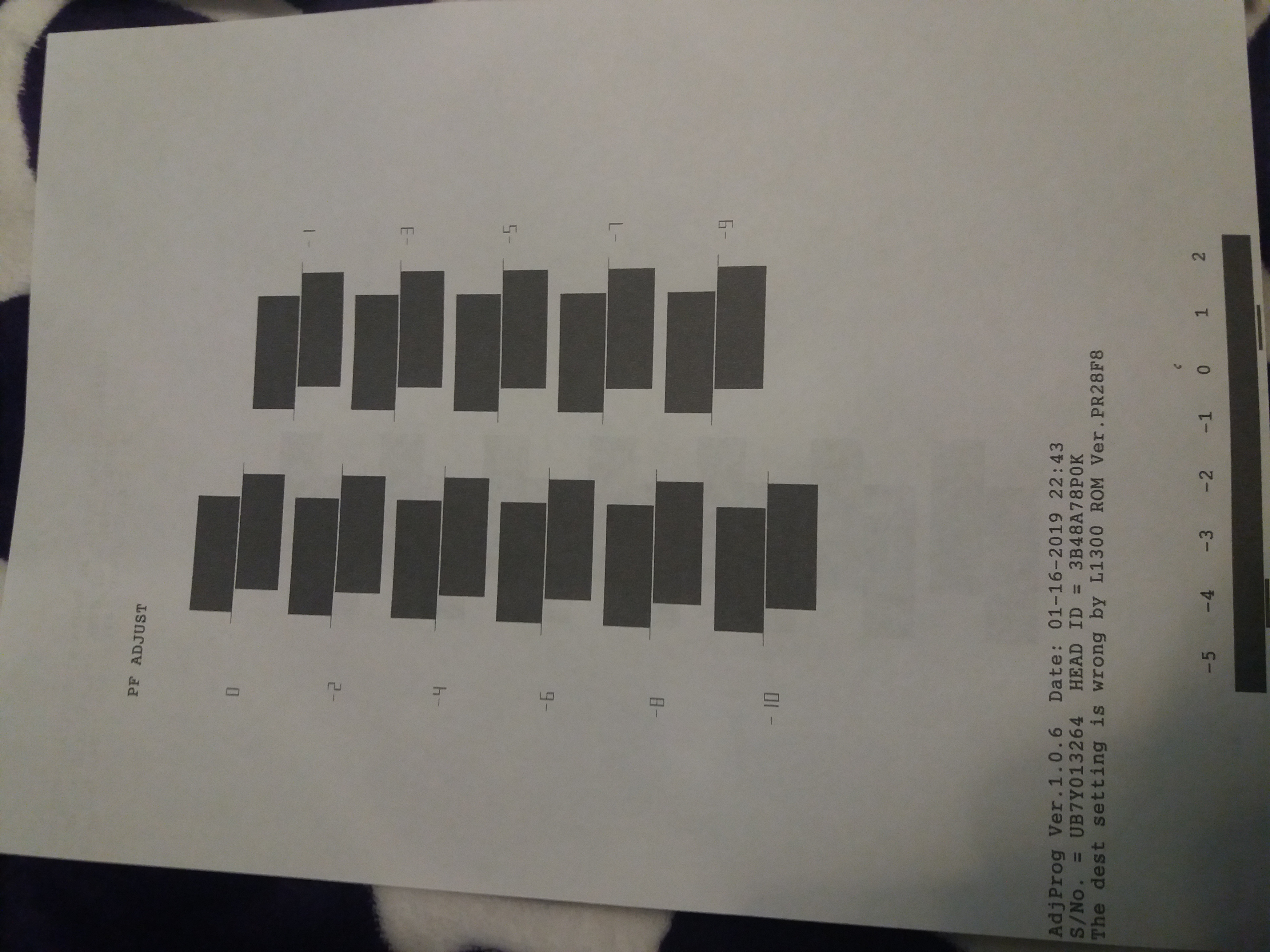

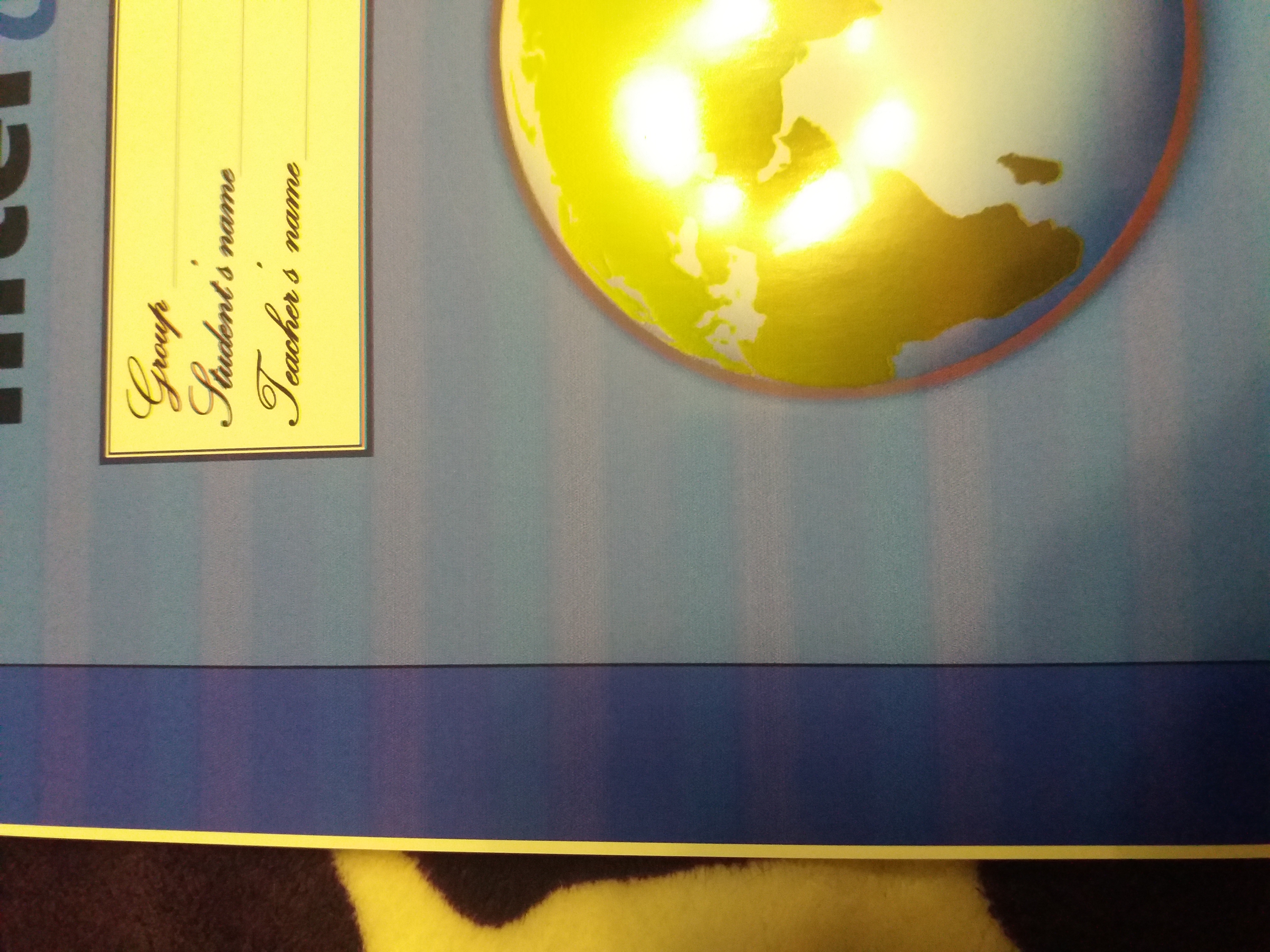

А вот с L1300 так и не могу побороть двоение текста. Ещё и на цвете полосы пошли.
Прикрепленное изображение: 20190116_230451.jpg

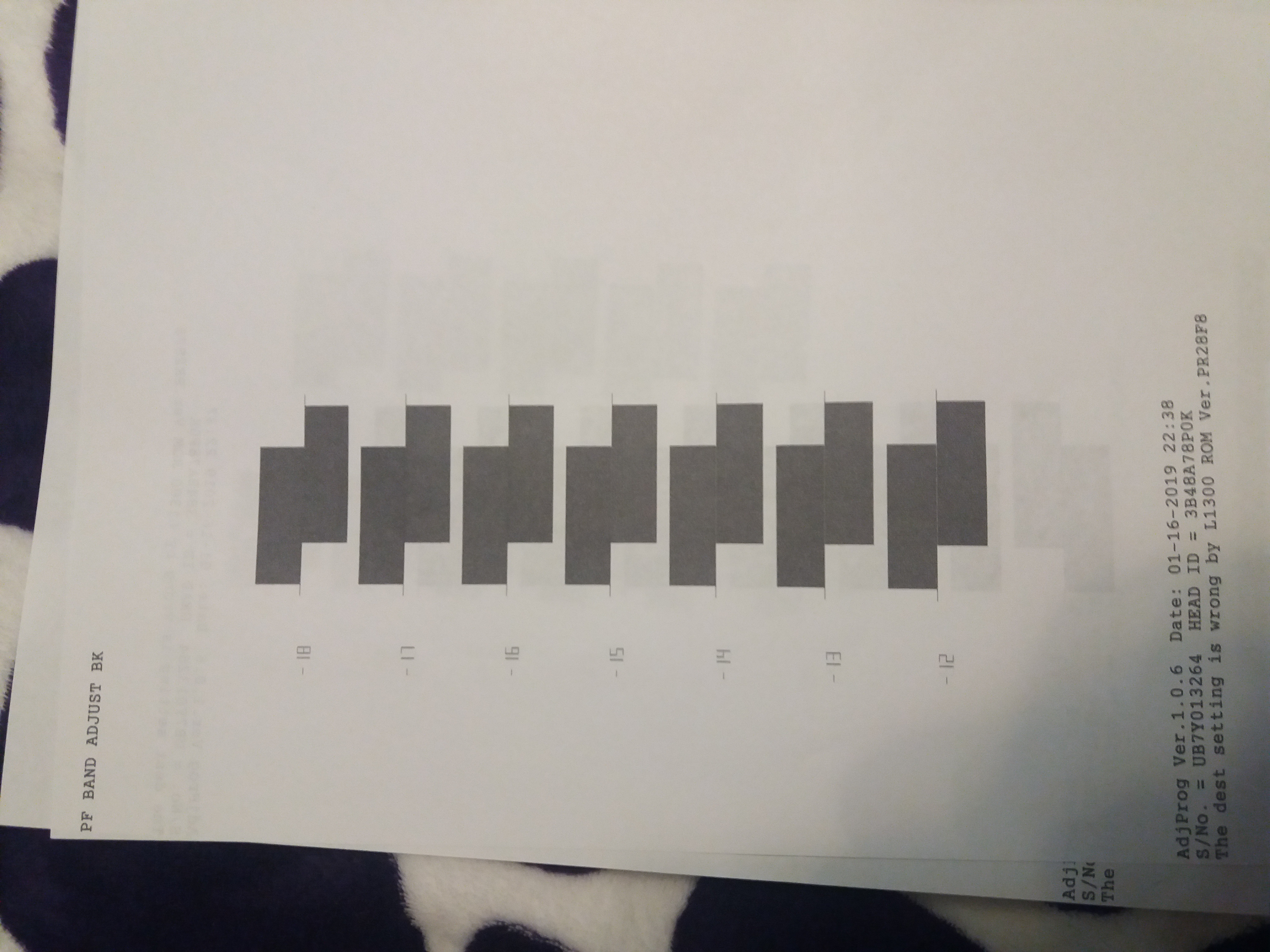

Начал рыть Adjustment Program и сразу обнаружил косяки с PF и EJ
В пункте PF Band разрыв можно устранить только диким минусом -20. (кстати как надо выставлять, квадраты вплотную или небольшая линия разрыва должна быть? В разных местах по разному советуют)
Прикрепленное изображение: 20190116_230830.jpg
При этом в пункте PF/EJ разрыв устранить не получается. И прогресса не видно в какую сторону двигаться. По EJ вообще не понятно. Тест дюз идеален.
Прикрепленное изображение: 20190116_230820.jpg
Может быть есть некая последовательность? Например выставить по нулям, потом одно подстроить, затем другое? И что за "неверные параметры" внизу написано?

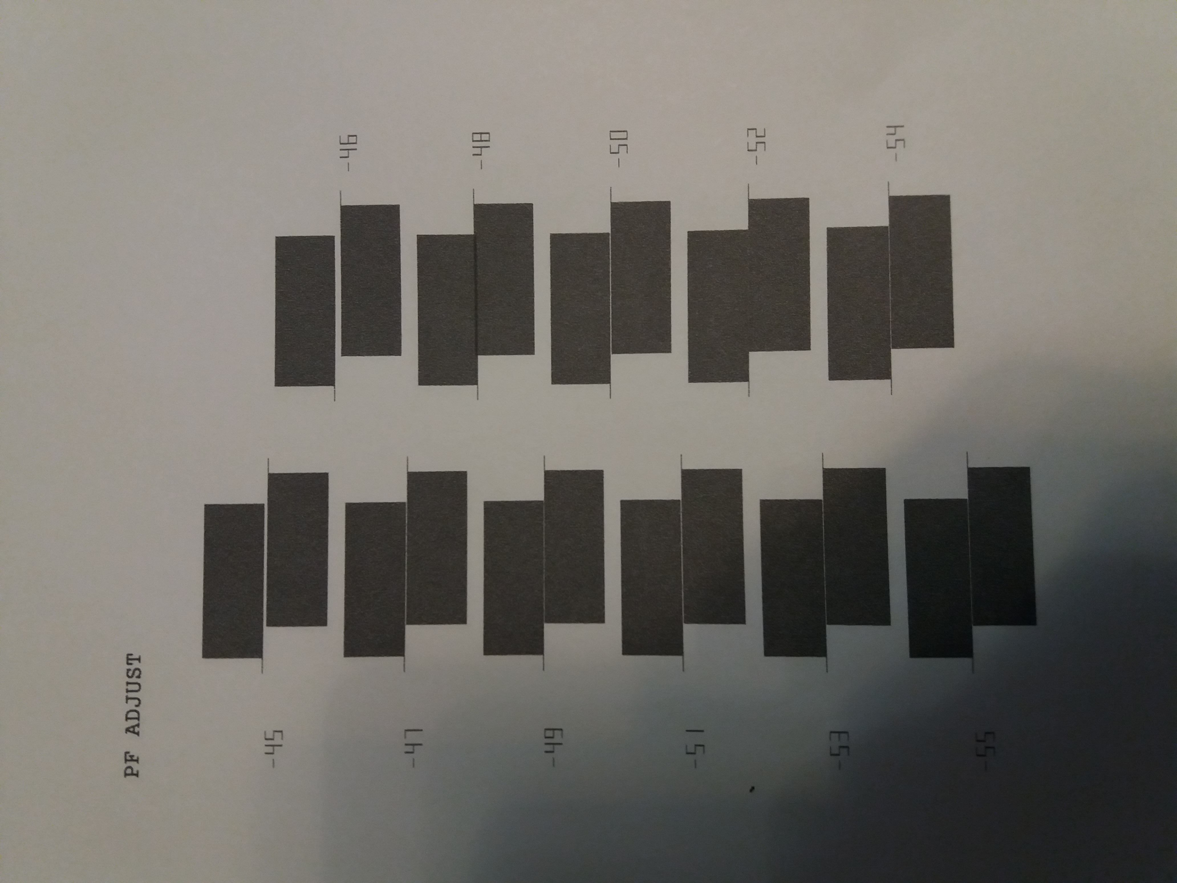

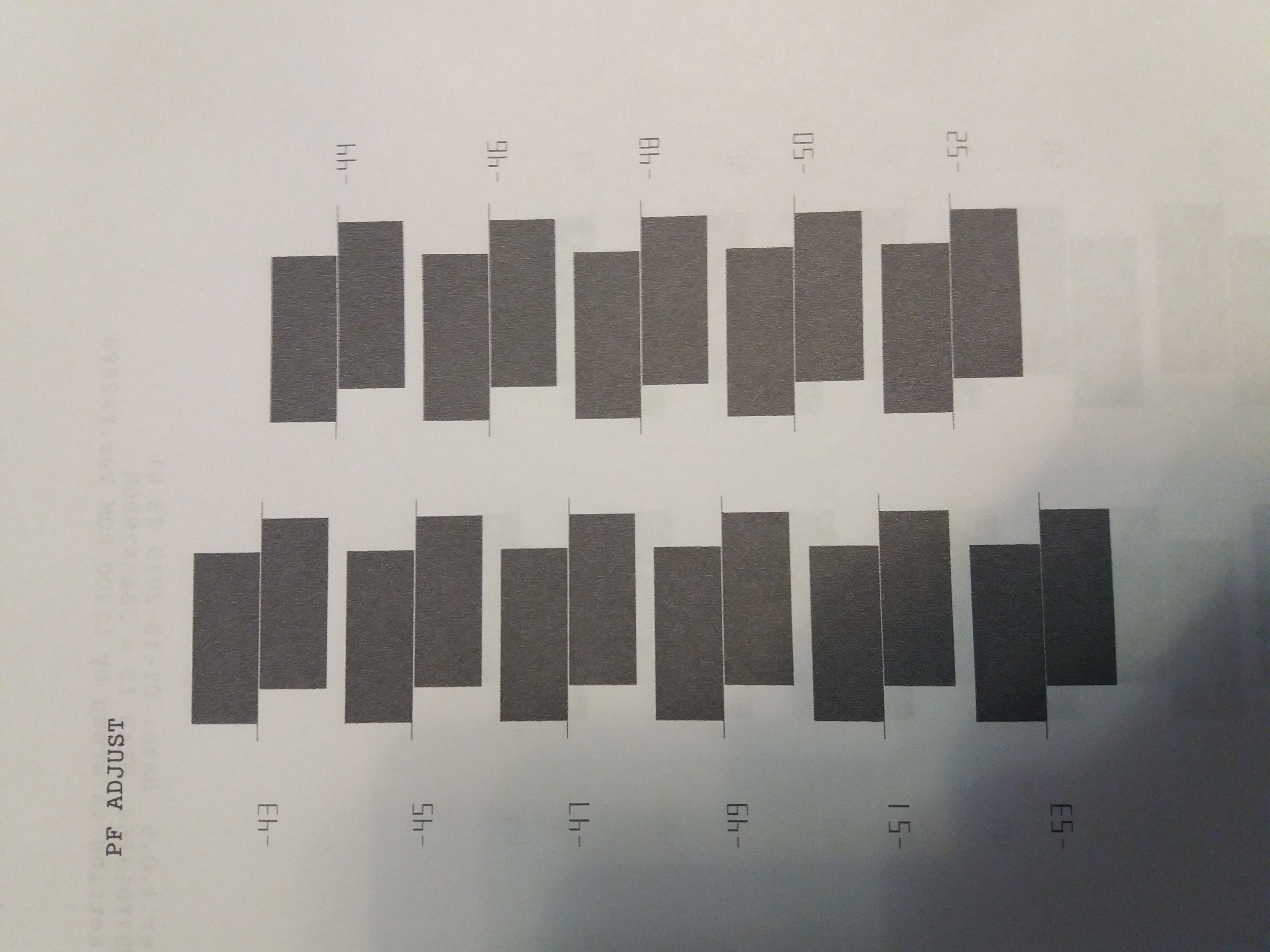

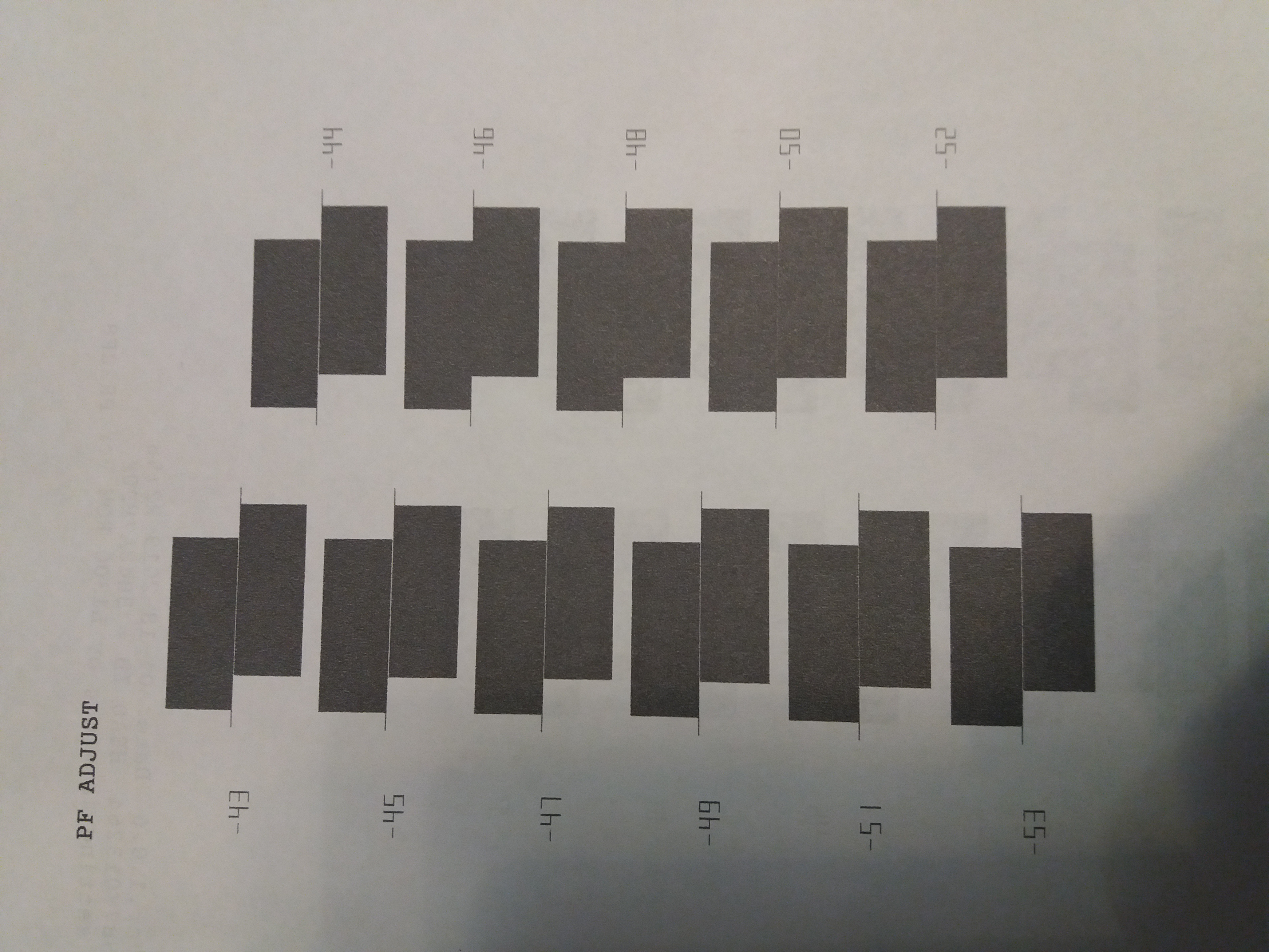

Если бы всё было так просто, то я бы сюда не обращался :fool: Похоже тут дело в механике.
Допустим я поставил -48 и вроде как норм стало:
Прикрепленное изображение: 20190118_232408.jpg
Потом поставил +48 -разрывы увеличились. Ну ладно, ставлю обратно -48 и что получаю? А вот что:
Прикрепленное изображение: 20190118_232445.jpg
Чуть поднимаю до -50 и получаю это, моё -48 уже с наскоком :diablo:
Прикрепленное изображение: 20190118_232507.jpg
Причём неравномерность зазоров присутствует при любых значениях, иногда даже сильно (наскок на ровном месте или огромная дыра). Изза этого думаю и появляется двоение текста в случайных местах. О чём может говорить вышеперечисленное? Может энкодер загрязнен? Такая прозрачная круглая штука с насечками?
