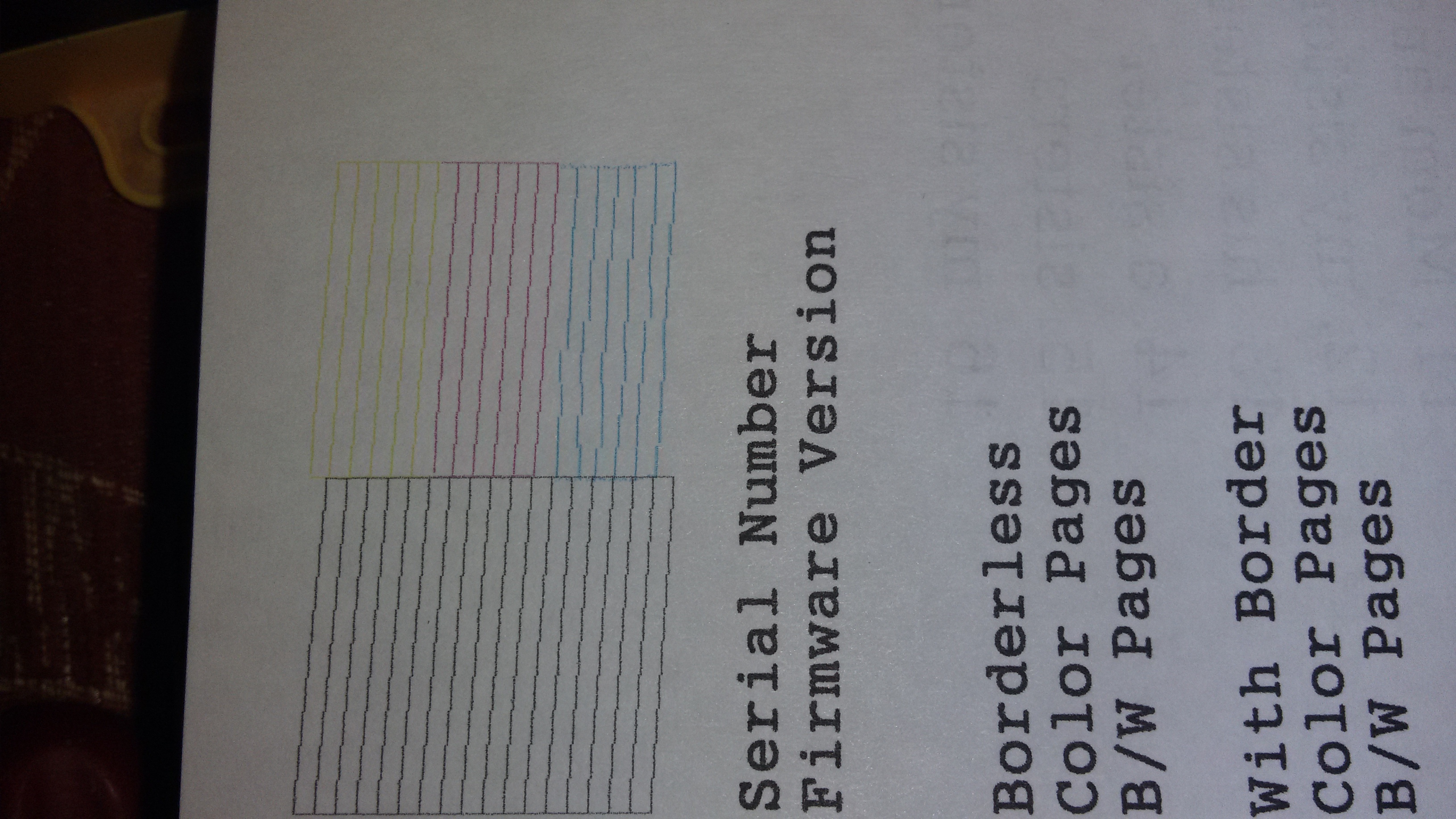

У 132ого синий цвет начал внезапно косоструить сильно, на фоне где есть этот цвет видно полосы. Десятки прочисток ПГ из программы не помогли. Пришлось снять голову, полностью почистить, продавить ММ туда и обратно несколько раз. Мускул выходит из дюз синего тоже косоструем, пенится. Вобщем и так и сяк промывал - не помогло. Даже картина теста дюз ничуть не поменялась. Как я понимаю, бошка умерла? Фото теста дюз прилагаю.

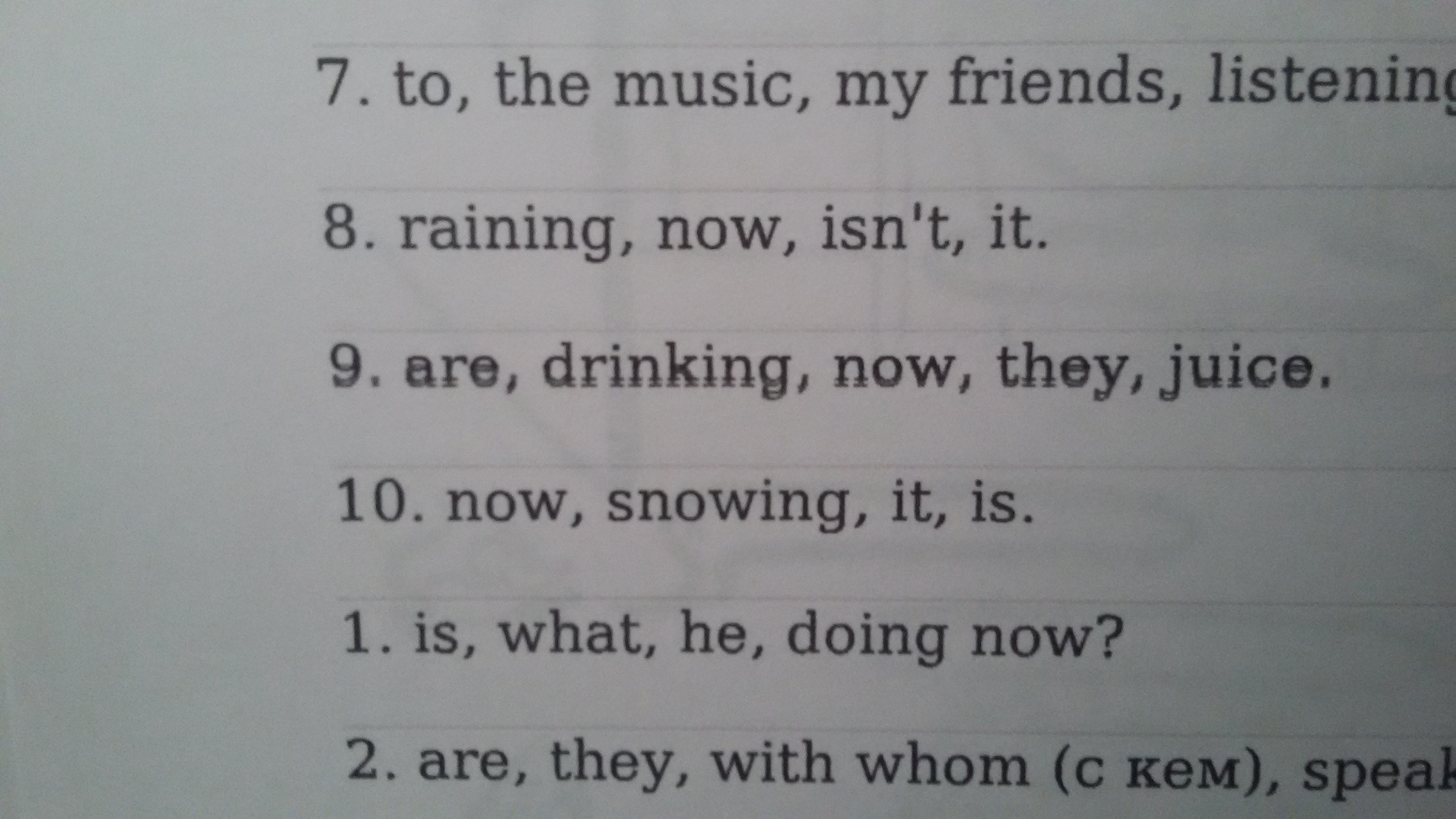

На 1300ом другая проблема, тест дюз проходит идеально, все калибровки из стандартного меню и сервисной программы проведены. Но тем не менее иногда, где то через пару-тройку страниц одна строчка где нибудь вверху, середине или низу страницы пропечатывается с двоением. В чём может быть причина? Фото фрагмента с двоением ниже.

|    Сообщение #2 Отправлено 10 октября 2018 - 12:06   indigo99
Просмотр сообщенияMax83 сказал:
Например в чернилах.
бошка умерла?
Похоже на это, КЗ внутри или "усталость" дешифратора ПГ по циану.

|    Сообщение #11 Отправлено 11 октября 2018 - 10:06   indigo99
Max83, неоригинальных чернил, чтоб совсем плохих или совсем хороших - не бывает, поэтому менять одни неоригинальные на другие неоригинальные это шило на мыло. В чернилах главное чтоб не явная подделка, а от этикетки не так уж и много зависит. ИнкТек - хорошие чернила и в умелых руках не вызывают ни каких проблем, если конечно в самих баночках ИнкТек.
При косоструе (как на втором фото), для понимания в чернилах трабл или нет - добавьте в демфпфер с чернилами промывку и попечатайте этой смесью. Если такие, более жидкие чернила все равно вызывают косоструй дело уже не в самих чернилах и ПГ требует более тщательного ТО или даже замены.

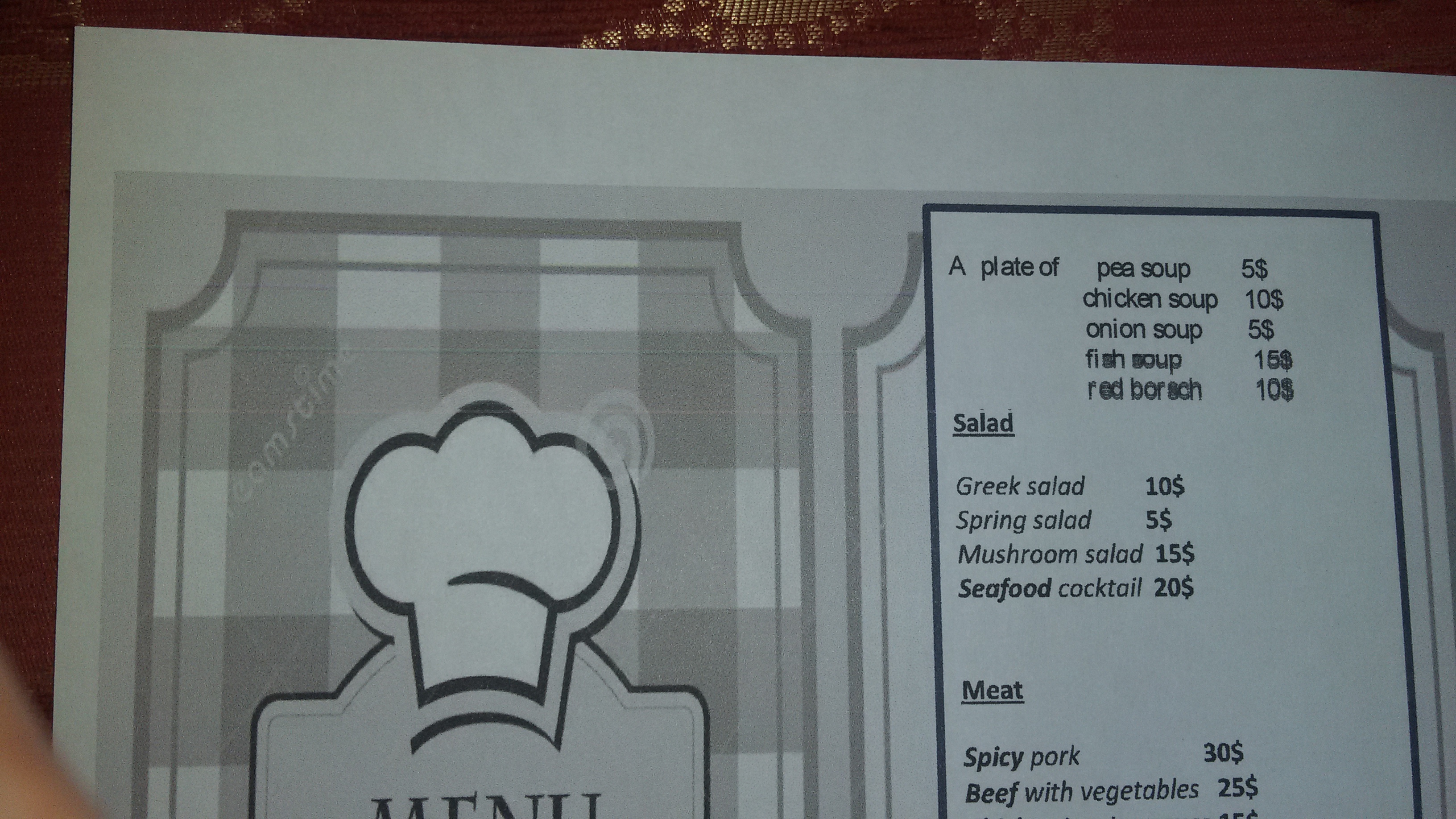

Меня больше волнует что с 1300ым... Ладно пропала дюза, ладно косоструй, они или есть или их нет, понятно с чем работать. А тут всё отлично, все тесты проходит на ура, но изредка двоит в одной-двух строчках на странице. Не на каждой. И причем это скорее всего циклично, если появилась плохая строчка вверху страницы, потом через 3-4 листа она будет в центре, затем так же через несколько страниц внизу появится. Щас сделаю одну книжку и изучу внимательнее. Вот хорошая картинка проблемы, причём не только текст есть, но и серый фон. По нему видно три полосы. Две из них задевают текст. Может эта картинка поможет установить вероятную причину такого поведения?
Прикрепленное изображение: 20181011_162829.jpg
пс. Какой то системы не обнаружил. Двоение может появится сразу на следующей странице, а потом не появляться 10 листов... Но с завидной регулярностью, само собой не проходит...

|    Сообщение #13 Отправлено 11 октября 2018 - 14:55   indigo99
1. Какой тип бумаги и какое установлено качество печати?
2. Мне одному кажется, что черный тупо пылит?
|    Сообщение #14 Отправлено 11 октября 2018 - 15:25   Max83
Всё как и 60 000 страниц назад. Бумага 80гм, качество страндарт. Что означает "пылит"?

|    Сообщение #16 Отправлено 11 октября 2018 - 16:28   indigo99
Ореол вокруг всех полей запечатанных черным цветом. Похожий эффект может давать бумага, поэтому я спросил и у других - мне одному это кажется или нет.
офф: греческий за 10, грибной 15, а морской 20 - не дофига ли? Где такие цены? ))
|    Сообщение #17 Отправлено 12 октября 2018 - 12:18   Max83
А как бумага может так делать? У меня в последнее время бумага отсырела что ли, волнистая стала.
офф. Это учебники для детей, меню просто для примера :biggrin: Но где нибудь в лондоне или пиндосии вполне может быть.
Ни выразить, ни скрыть то чувство не могу я.
|    Сообщение #18 Отправлено 12 октября 2018 - 12:32   indigo99
Впитывать и расплываться.
