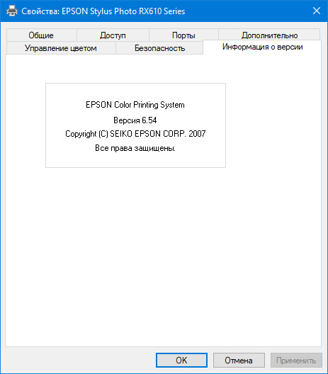

|    Сообщение #24 Отправлено 19 октября 2018 - 20:39   Nikolai67
У меня RX610. и так же нет драйверов на 10ку, но как-то установились и всё работает, и даже сканер работает. Устанавливал последние для виндовс висты.

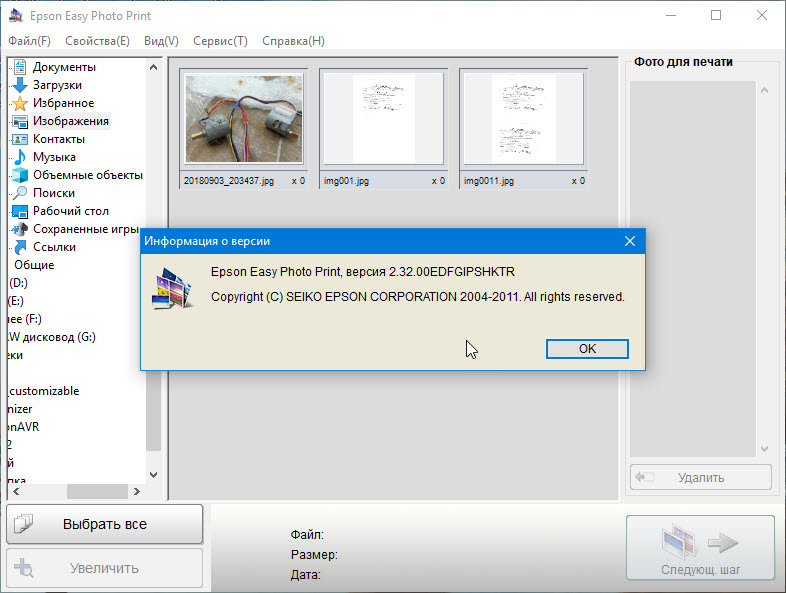

|    Сообщение #25 Отправлено 22 октября 2018 - 13:33   navio
У вас работает печать с Epson Easy Photo Print ?
|    Сообщение #26 Отправлено 23 октября 2018 - 06:48   Nikolai67
Работает.
|    Сообщение #27 Отправлено 23 октября 2018 - 12:59   navio
Заработала печать и на Epson Easy Photo, но драйвер принтера не поддерживает коррекцию печати.
Подскажите версию драйвера и какой версией программы пользуетесь.
|    Сообщение #28 Отправлено 23 октября 2018 - 13:35   Nikolai67
Прикрепленное изображение: 2018-10-23_14-31-31.jpg
Прикрепленное изображение: 2018-10-23_14-34-15.jpg
