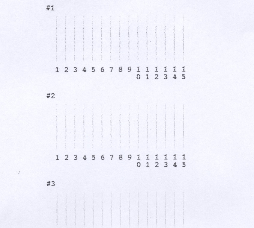

Доброго дня всем.
МФУ несколько лет. Возможно была неделя-две простоя без чернил чёрного цвета. Пробовал промывать с помощью ОСР не помогает. Проблема только на чёрном цвете. Калибровка тоже не помогает.
Если мелкий шрифт печатать ,то совсем туго читается текст. Развейте мои сомнения. Это конец ПГ ?

|    Сообщение #2 Отправлено 09 октября 2018 - 16:15   serj9999
Для начала замените чернила на свежие.

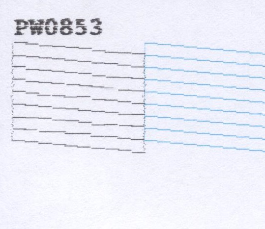

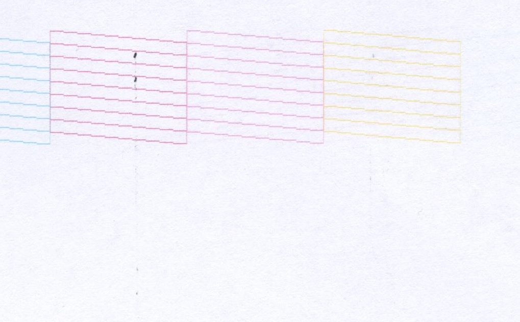

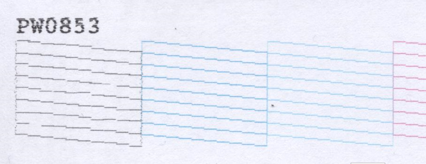

|    Сообщение #7 Отправлено 16 октября 2018 - 15:01   navio
Проблема сохраняется. Подсказывают про косоструй. Также наблюдаю еле заметные грязевые полоски чёрного на остальных дюзах.
Подскажите ,что делать дальше.

|    Сообщение #8 Отправлено 17 октября 2018 - 07:14   WWM
Сплошной косоструй на черном.
Принтеру-то лет 10, не меньше. Может и конец ПГ наступить. Каков общий пробег принтера? в листах
Однако надежда умирает последней, поэтому установка оригинального черного картриджа даст точный ответ на вопрос - стоит ли дальше возиться.

|    Сообщение #9 Отправлено 17 октября 2018 - 09:35   indigo99
Мыть и мыть, шансы есть.
|    Сообщение #10 Отправлено 17 октября 2018 - 12:04   navio
Как и где это можно посмотреть?
Просмотр сообщенияindigo99 сказал:
Попробую ещё раз с помощью ОСР.
Пока есть небольшие улучшения . Черный становится черным ,а не скорее серым. Косоструй продолжается.

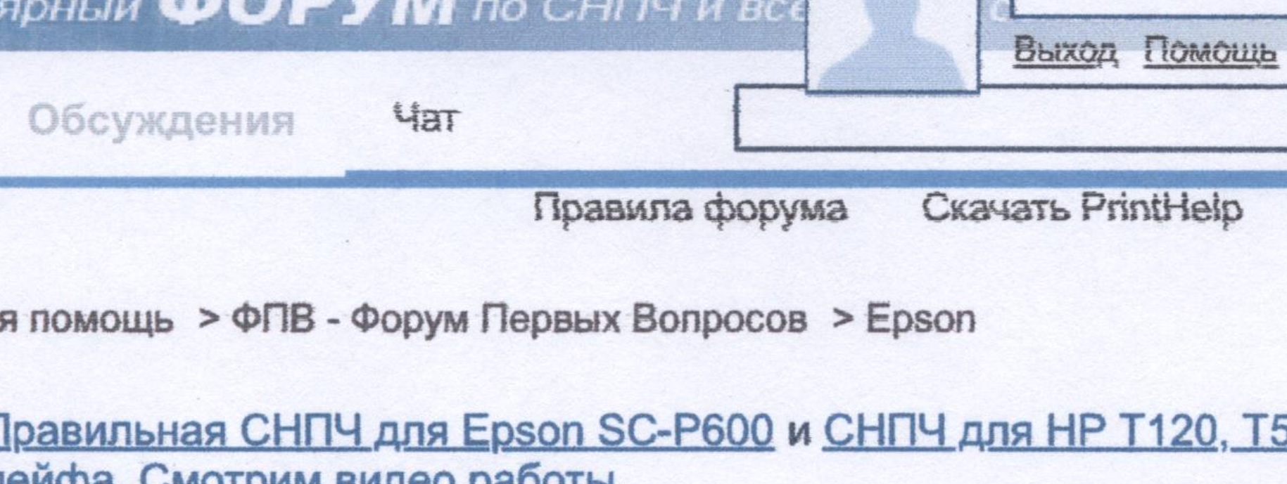

Отчет программы Принтхелп должен показать ВСЕ.
http://prntscr.com/l720jk
