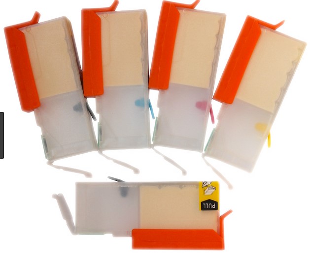

Плохие картриджи выглядят по-другому. Приблизительно так, как в этом приложении. Наполнитель из непонятного материала, который то не смачивается чернилами, то вступает с ними в "близкие отношения", т.е. растворяется в них и забивает ПГ, то еще какое-то приключение.
  • Прикрепленное изображение: Screenshot_1.jpg

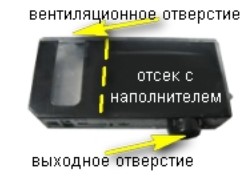

|    Сообщение #51 Отправлено 22 октября 2018 - 09:28   WWM
Можно выдуть через вентиляционное отверстие над раковиной. Для этого резиновую трубочку на шпиц одеть вместо иглы. Типа вот так
  • Прикрепленное изображение: Screenshot_3.jpg

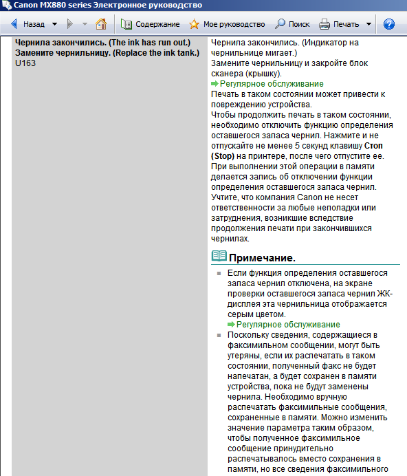

|    Сообщение #54 Отправлено 09 января 2019 - 11:57   Barranno
Просмотр сообщенияpavels сказал:
Более того, вот здесь https://mnogochernil...t-ne-vidit-pzk/ в пункте 4 сказано, что для картриджей 425/426 (это как раз такие как у меня) отключение данной функции невозможно! Так ли это на самом деле и нужно ли что-то делать в такой ситуации?
Canon в руководстве к устройству MX884 считает по другому
Прикрепленное изображение: 2019-01-09_13h55_41.png
Ещё если в картридже снизу есть окно, возможно стоит его заклеить, чтобы избежать ошибку "15 миганий" reseters.ru/..., правда не знаю насколько это актуально для картриджей CLI-426/PGI-425.

|    Сообщение #56 Отправлено 09 января 2019 - 13:39   WWM
Если это не так, то что означает этот шар?
Какой шар - не могу понять.
Вроде источник информации не самый ненадежный
Самый надежный источник - инструкция от производителя. См. скан в сообщении выше от Barranno

а он и не будет предлагать. Ему это не выгодно. Производитель хотел бы продать Вам новые картриджи.
после нажатия клавиши "стоп".
значит отключили все-таки
нажатие на "стоп" остается без реакции.
ее надо не просто нажать, а удерживать 5-10 секунд. Когда услышите звуковой сигнал (шуршание типа каретки) - тогда можно убрать палец с кнопки, свершилось.

Просмотр сообщенияpavels (09 января 2019 - 13:21) писал:
У меня, как указал выше, нажатие на "стоп" остается без реакции.
у вас и нет сообщения U163.

Картинка, которая пришла на смену желтому треугольнику с восклицательным знаком :-)
Тем не менее, Вашим картриджам не менее 6-7 лет.
Совершенно верно! Но печатают без нареканий. Разве возможно такое при частичном высыхании?

|    Сообщение #60 Отправлено 10 января 2019 - 16:02   WWM
pavels,
Тогда вообще не понятно в чем вопрос. Вам в этом окошке написано все.
