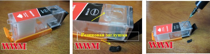

|    Сообщение #36 Отправлено 17 октября 2018 - 07:00   WWM
Просмотр сообщенияpavels сказал:
Какие именно хорошие?
Вот такие, как в приложении. Раньше и "НАНО" были такие же, сейчас какие?
Не засохнут они будучи не вставленными в ПГ?
Так побеспокойтесь об этом! Посадите на те же пластиковые "стульчики", с которыми они продаются,или в пластиковый пакет поместите, чтобы не засыхали.

|    Сообщение #37 Отправлено 17 октября 2018 - 13:39   pavels
Вот такие, как в приложении.Раньше и "НАНО" были такие же, сейчас какие?
А в России такие, как в приложении, можно найти? В том то и дело, что толковых отзывов на форуме по этим НАНО и нет:-(
То есть сама идея имеет право на существование? Хотя тут конечно весы - экономия от ПЗК (комплект которых дешевле) против качества оригиналов. При том, что в родных 425-426 картриджах "стульчики" для консервации на первый взгляд совсем не приспособлены. Они выполнены не в форме подставки, а представляют собой одноразовый рычаг, который после срыва на картридже уже не держится. И еще один момент - в таком случае во втором комплекте родных картриджей также понадобится отключать слежение за уровнем чернил, или мозгам принтера это уже не понадобится?

|    Сообщение #38 Отправлено 17 октября 2018 - 14:49   WWM
Нет. Это ТМ WWM, Украина.
