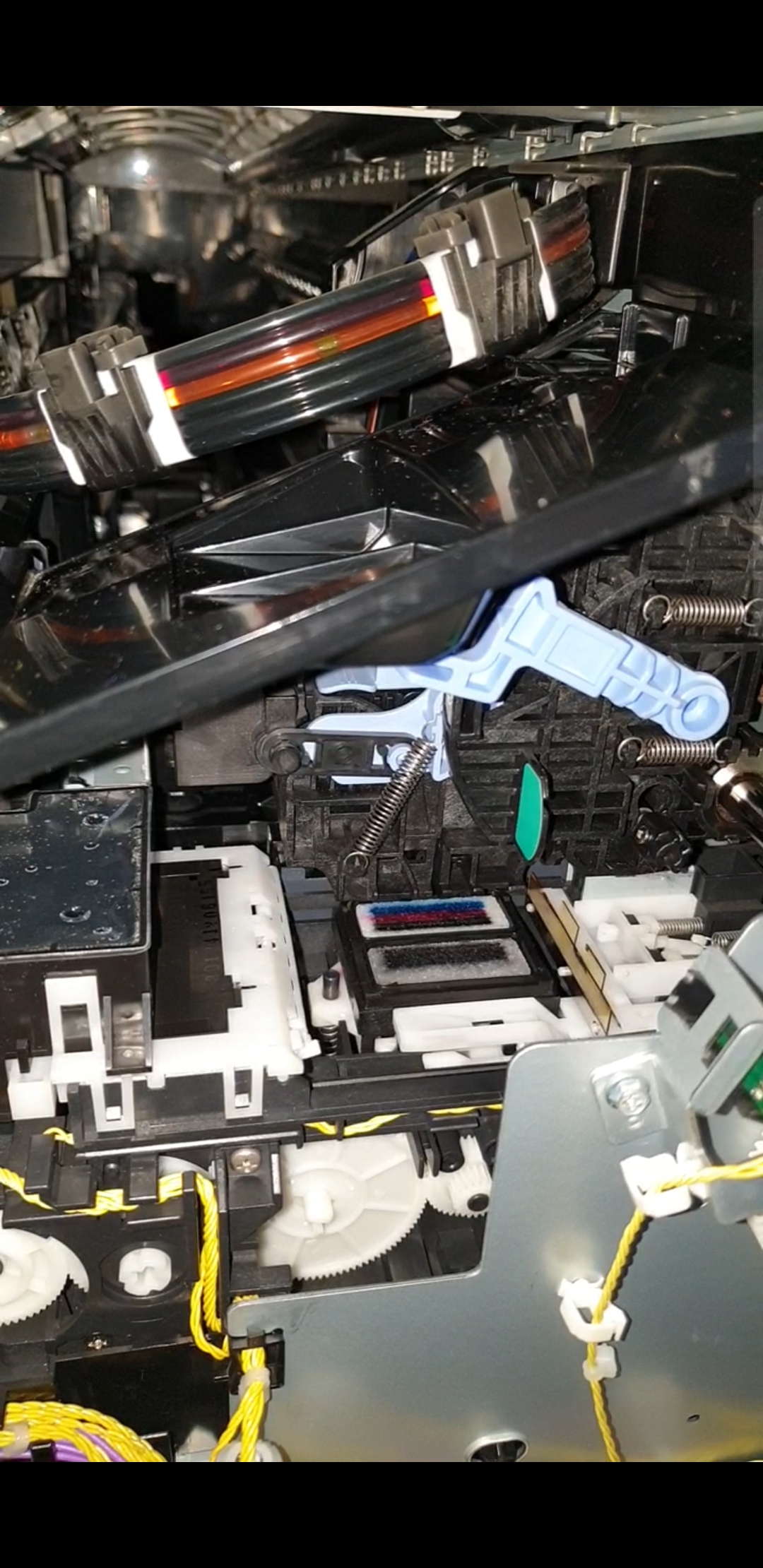

Вот фото. Плоттер Canon IPF-750. Откатал 98м2 и менее 5000 А4 страниц. Картриджи оригинал.

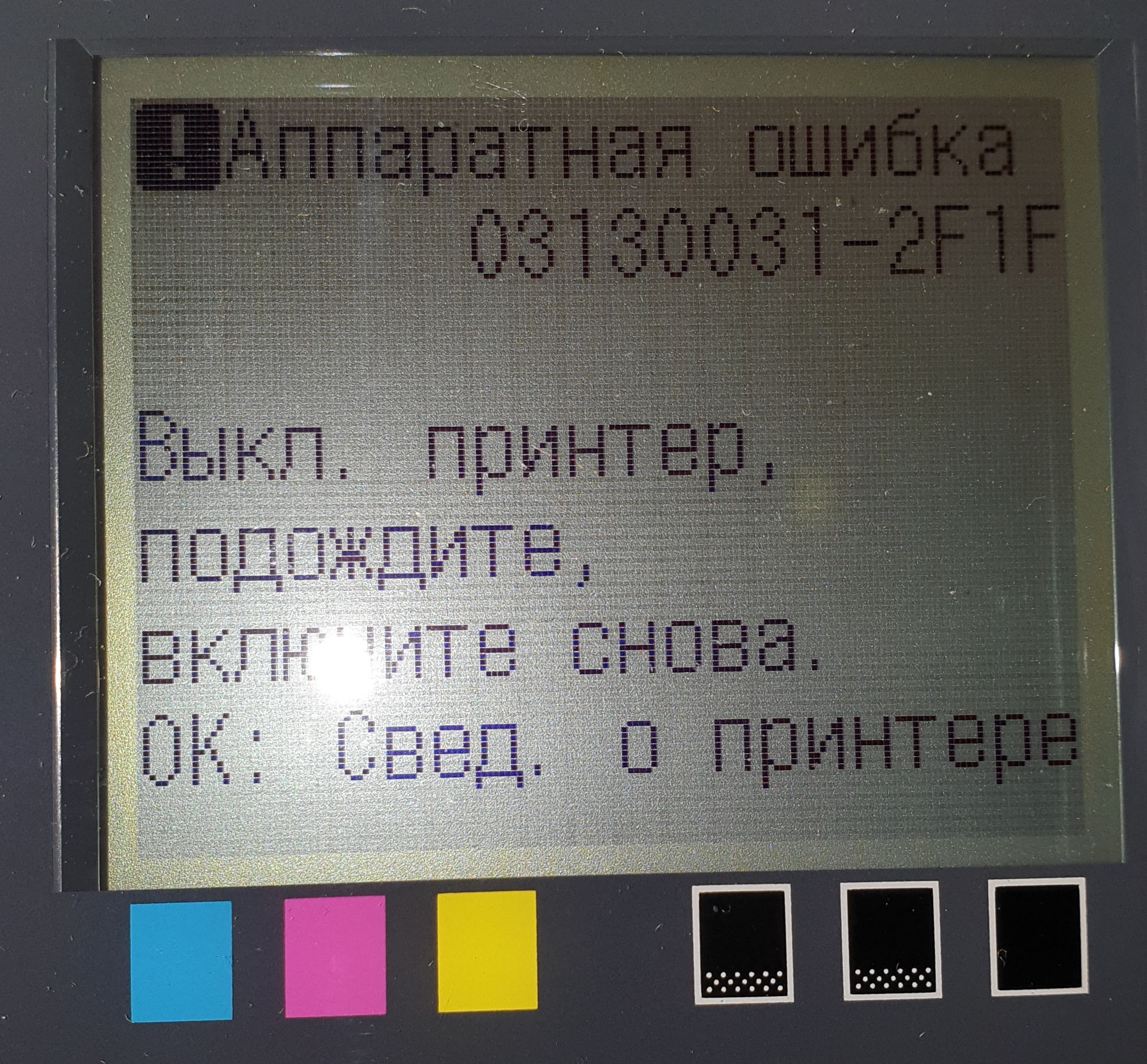

После включения выходит ошибка: 03130031-2F1F.
Фото со снятой крышкой прилагаю. Головка не встает на место. Вместо этого стоит немного левей парковки, выскакивает ошибка и затем просьба перестартовать плоттер.
Куда копать?
Может у кого руководство по ремонту есть?
Заранее большое спасибо за помощь!

Потому что занося в лифт при переезде плоттер пришлось повернуть на бок.
А потом, попытавшись высосать шприцом воздух вынув на минутку ПГ, в систему засосало ещё больше воздуха. Короче ещё хуже сделал.

Canon_Varvor_IPF650/670, ошибка связана сситемой прочистки. помпа и так далее. нужно смотреть, разбирать.

Привет всем! Вот мануал https://elektrotanya...d.html#dl...... Удачи!
