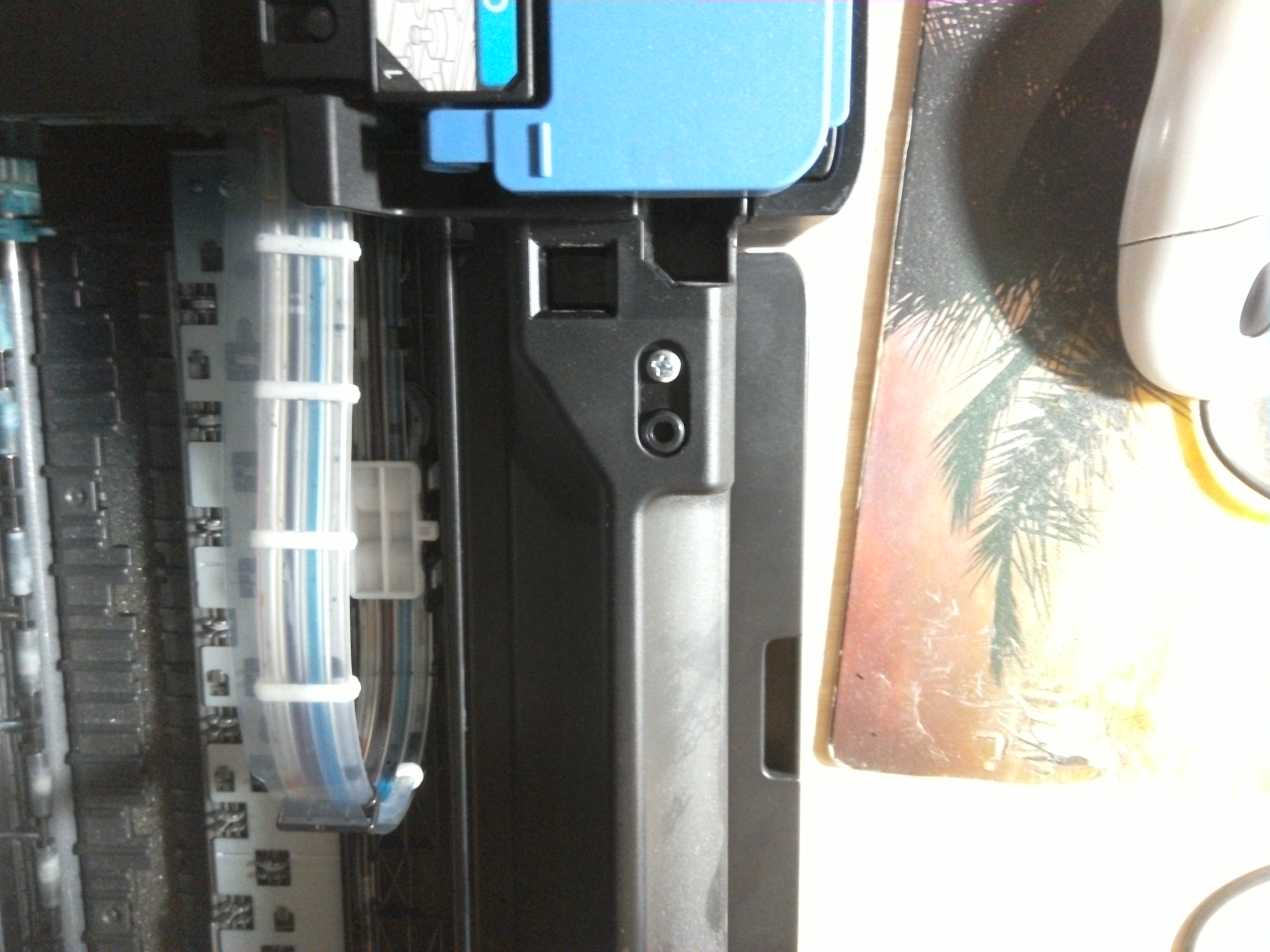

Не уследил за черным цветом, залил чернила только после того, как принтер стал печатать только половину страницы (слежение за уровнем чернил было отключено). Долил оригинальные чернила в черный донор, принтер какое-то время печатал нормально, потом черный цвет пропал. Обычные и глубокие очистки не помогли. Открыл крышку, увидел пустую черную трубку. Попробовал вытянуть шприцем чернила из черной трубки через белые пластмассовые отверстия, в результате из трубок ушли цветные чернила. Попробовал несколько раз вытянуть шприцем их, сейчас есть только синий цвет, очистка головки выдает ошибку 5200, то есть перегрев.
Что произошло, я понял, аналогичные темы прочитал. Могу ли я исправить ситуацию самостоятельно? Если да, то дайте, пожалуйста, пошаговую подробную инструкцию, как вернуть чернила в трубки. Спасибо.
G1400, пустые трубки упустил момент дозаправки

Даже если Вы вернете чернила в трубки, то не исправите этим ошибку 5200
| Сообщение #4 Отправлено 08 октября 2018 - 12:39
Вернуть чернила в трубки самому реально? Если да, то как? Я так понимаю, что причина ошибки 5200 - отсутствие чернил в головке. Если их вернуть, то, по идее, она должна уйти.
