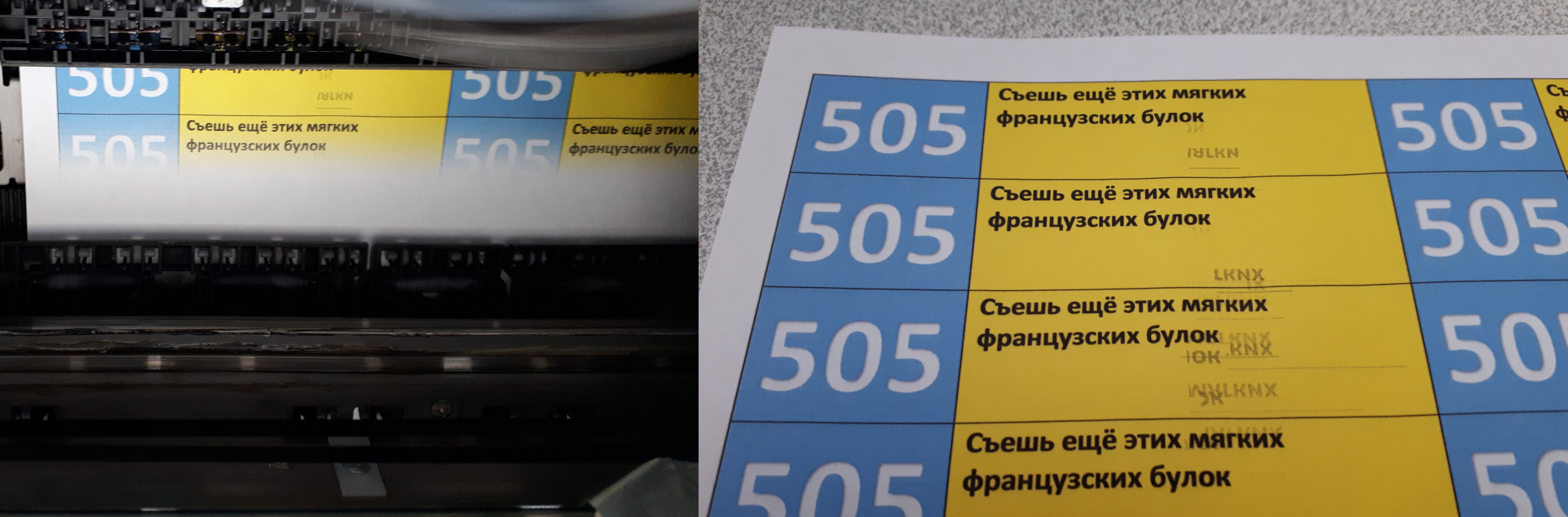

Alex_Ekb, смотри, дефект возникает за один проход ПГ без сдвига листа, соответственно, даже если бы принтер был весь в роликах - они точно не причем. То что дефект возникает примерно в одном и том же месте по ходу протяжки листа, говорит о том, что его возникновение связано с текущей позицией ПГ над листом. Сама ПГ не может знать где она и у неё нет буфера памяти, но шлейфы - чернильный и сигнальный они по всему ходу ПГ меняют свое положение в пространстве, в т.ч. и относительно самих себя. Исходя из этого, я делаю предварительные выводы, что проблема связана с сигнальным шлейфом.
Второе - я не знаю каков протокол обмена матплаты с ПГ, но там два шлейфа друг на друге и они немного скользят один относительно другого. Не исключаю такого совпадения, что если шлейфы протерли защитное покрытие и пара дорожек у шлейфов расположенных напротив друг друга начинают при таком положении ПГ касаться - возникает контакт, который приводит к "подключению"нижнего сегмента ПГ, у которого адресация в обратном порядке, поэтому изображение отзеркалено по вертикали.
Естественно это мои предположения. Ничего утверждать не берусь. Лишь описываю ход мысли и выводы на этом основанные.

|    Сообщение #24 Отправлено 10 сентября 2018 - 06:36   sda
Итак, вот "коллаж".
Как видим, дефект проявляется еще до всяких роликов.
  • Прикрепленное изображение: 4020.png
|    Сообщение #25 Отправлено 10 сентября 2018 - 09:09   indigo99

|    Сообщение #29 Отправлено 11 сентября 2018 - 16:44   indigo99
Просмотр сообщенияsda сказал:
На 12-ой секунде видно как печатается артефакт одновременно с оригиналом. Ни какие ролики в этом участия не принимают.
(разрешение на камере могли бы сделать и побольше)
masterprint1, жду ваших стрелочек ))
