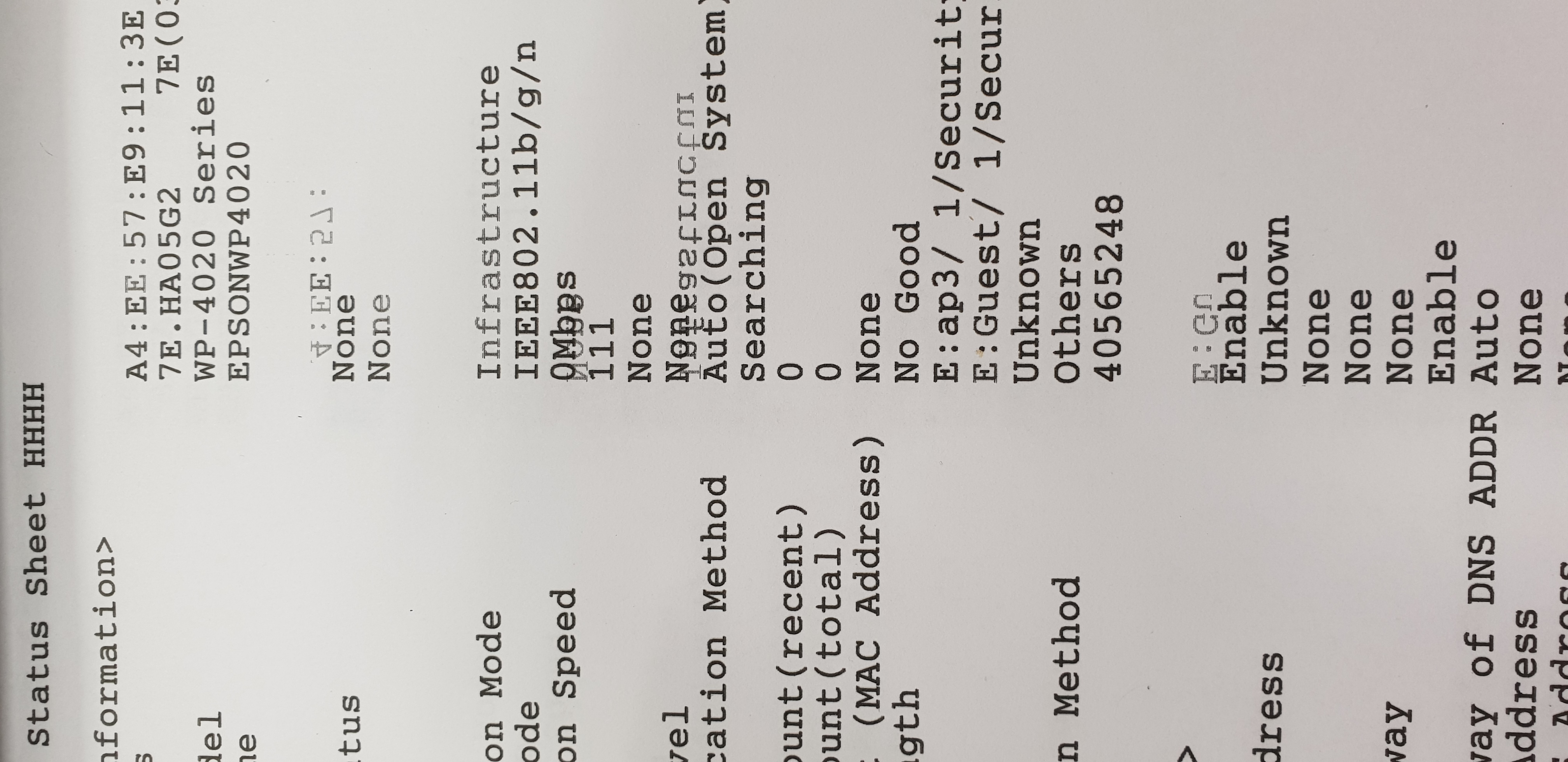

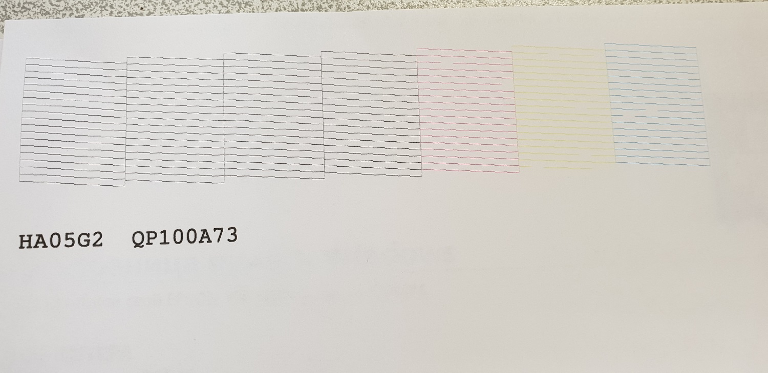

При печати на любом качестве в некоторых местах (разных) текст зеркально отчасти отражается. Тест дюз чистый, энкодер чистый. Какие варианты?

Нет, отражается уже отпечатанная строка. Не сразу, через некоторое время. (похоже через определенные промежутки)
Печать без компьютера само собой проверена, тест конфигурации принтера в приложении
Принтер в разобранном состоянии, со снятыми крышками. Это не ролики, возникает все после прохода печатной головы. Т.е. принтер относительно сознательно так печатает.

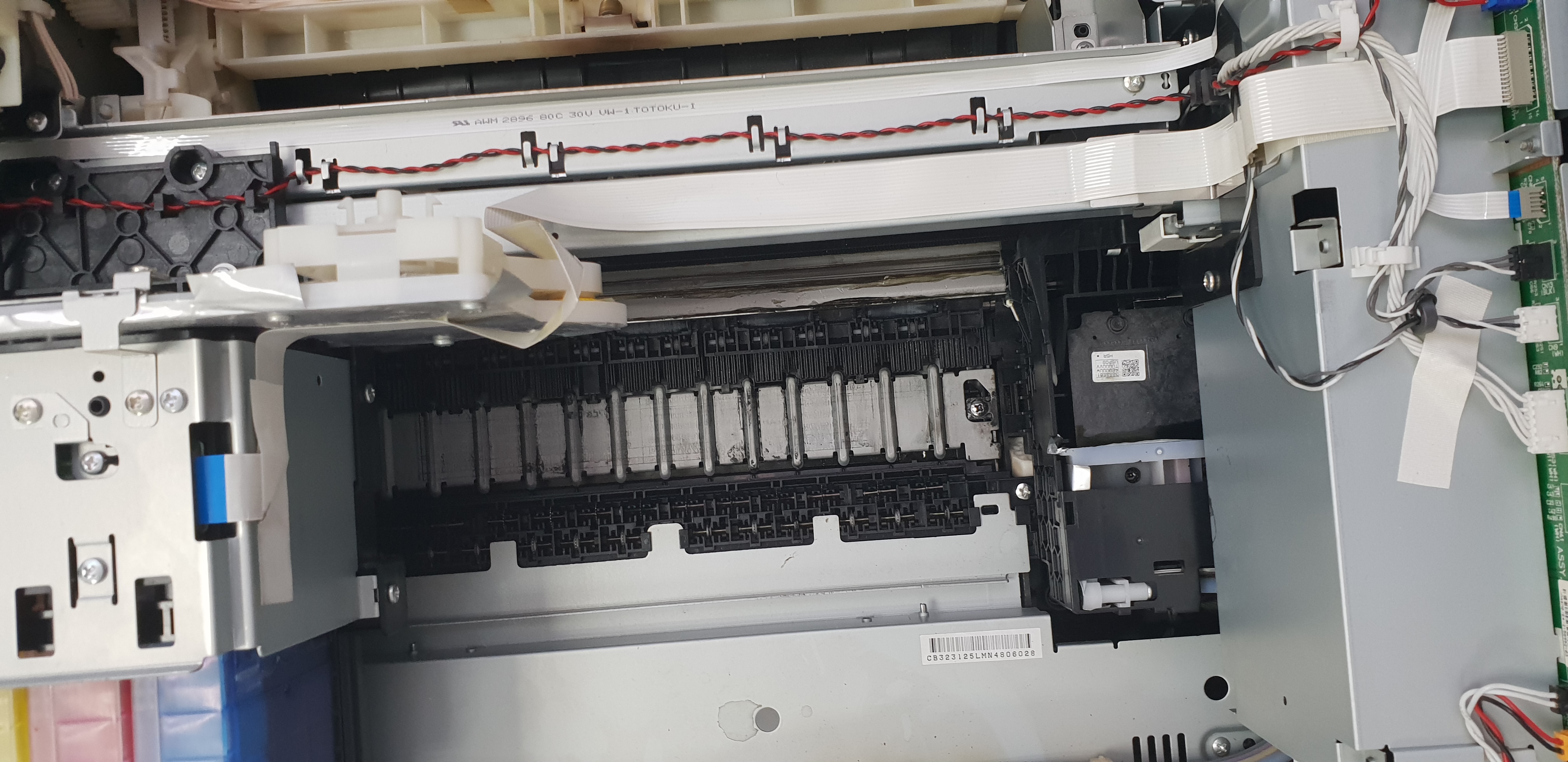

После ПГ по ходу движения бумаги есть ли ролики, где и какие.
| Сообщение #12 Отправлено 06 сентября 2018 - 13:46
sda, не совсем понятно по фотке - по ходу движения бумаги, после ПГ, по бумаге сверху какие-нибудь ролики прокатываются?
Можете сделать фронтальную фотографию со стороны выхода бумаги?

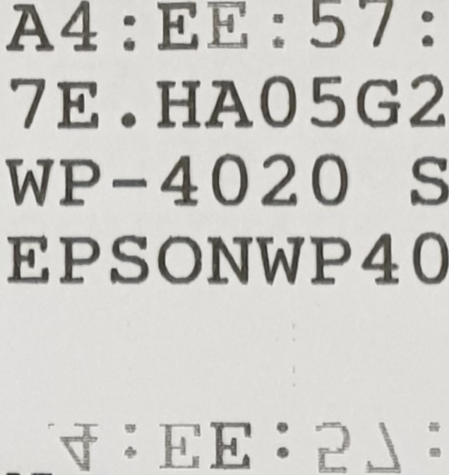

Какое расстояние между оригиналом и "зеркалом"?
И обратите внимание, что сам зеркальный отпечаток не совсем такой как оригинал, он образован как бы толстыми горизонтальными линиями.

Просто суть такая - ролики если и есть, то совсем на выходе. А я вижу как проходит ПГ по листу в одну сторону (лист на месте стоит), и появляются уже проблемы. Потом возвращается и только потом лист проезжает дальше.

Похоже на косяк в голове, но учитывая, что дефект не по всему ходу головы, а лишь в определенном месте - возможно проблема в сигнальном шлейфе, при определенном положении его изгиба.
