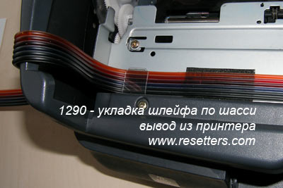

Оптимальный вариант - нижняя прокладка.
В исходном состоянии шлейф не провисает, а покоится себе на ровном шасси.
Крышка корпуса принтера снята специально для фото.
Разбирать принтер при такой укладке шлейфа НЕ НУЖНО!
Опять же - крышка не закрывается - это нарушение условий обслуживания принтера - пыль и т.д.

А как шлейф выходит из принтера? Плз, фото?

Слева шлейф выходит через боковую стенку корпуса принтера по верху.
2 клипсы и все.
Можно конечно протянуть и внутри. но мы ставили условие - не разбирать принтер.
Фото выложу позже.
2 клипсы и все.
Фото выложу позже.

Идея прокладки шлейфа по дну - безусловно красивая, но не лишена недостатков.
Главный их них - неудобство монтажа / демонтажа.
При первоначальном монтаже трубочки шлейфа лежат в одной плоскости и просунуть их под кареткой несложно. Если же систему по каким-либо причинам придётся снять, то, вторично, шлейф проташить будет уже не так просто - трубочки разойдутся веером.
Второй опасностью явлется обратный прогиб шлейфа при нахождении каретки в крайнем левом положении (замены картриджей). Прогнувшийся шлейф может образовать при движении вправо обратную петлю, которая заклинит каретку. Образуется или нет этот прогиб, можно выяснить только экспериментально, либо купив гарантировано подходящий шлейф. Большинство шлейфов, входящих в состав СНПЧ слишком мягкие и легко провисают. Кроме того, шлейфы имеют т.н. "эффект памяти", т.е. если при траспортировке шлейф образовывал петли, то избавиться от них будет достаточно сложно. Такой "волнообразный" шлейф для прокладки таким способом не годится. Лучшие шлейфы, которые мне попадались, были американские, с толстыми трубочками. Но сейчас они практически не встречаются <_< . Да и неясно, пролез бы такой шлейф без трения под каретку.
В общем, такой способ прокладки шлейфа ИМХО подходит людям с "прямыми руками". А вот пользователям, которые инструкции читать не любят (а их большинство) я бы этот способ не порекомендовал. Мало того, что они измажутся чернилами и испачкают принтер при снятии системы (кто станет читать пункт инструкции по удалению чернил из шлейфа?), так и обратно шлейф они, вероятнее всего, протащить не сумеют.
По ссылке, которую я привел в начале темы, описан способ "перестраховки" от данной проблемы.
Хотя она ни разу и не возникала, но теоритически - возможна.
Кроме того, дополнения, о которых я говорил в той теме - практически полностью исключают т.н. "гидроудар" в шлейфе.
От себя скажу: более удобного и практичного способа укладки шлейфа на сегодняшний день не придумано :)
