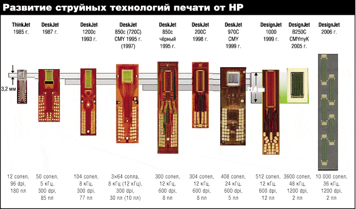

| Сообщение #31 Отправлено 21 августа 2018 - 19:45
indigo99, DC-AC,
но тутже нета печятная голова, или смысл работы ее тотже, но всетаки сопел менше контактов больше по фотографии ето инфармация о головке 1993 года а моя голова из 1998 года,
Большой плюс есть много полезнай инфы мне нравится спасибо

Нету а головке что взламывать - там только сопла/дюзы и дешифраторы с мультиплексорами. Вся математика в биосе принтера, если уж вам захотелось по управлять головкой ломайте математику принтера. А какой величины сигналы у вас есть суперский анализатор. Анализируйте а мы понаблюдаем.

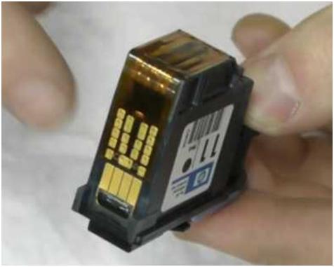

Ну да, сами видите, что там все намного проще, чем кажется изначально. Вы хотите по I2C через SDА и SCL с общим поканальным стробом или по RS232 без контроля четности в асинхронном режиме?
у меня, кстати, уже есть готовый интерфейс для 11-ых голов. С блоком питания, с дешифраторами и даже физический интерфейс, куда устанавливается эта ПГ без пайки, там ведь не просто припаиваться к тонким площадкам на самой ПГ. Все уже готово, осталось как в ардуино залить прошивку и управляй себе как хочешь и даже с возможностью двухкоординатного перемещения самой ПГ. Интересно?
И еще, допустим вы подключились к ПГ, начали ей управлять и все такое и у меня вопрос - какая конечная цель управления это головой? Что вы этой управляемой лично вами головой планируете делать?

по I2C
можете скинуть фотки и схемы? думаю 11 от 85 не отличяется
суть головкой управлять, хочю попробывать печятать водой по гипсу вяскость подберу
indigo99, хорошо, а вы с какой целью кастрополили эту приблуду.
И вопрос по теме: как вы решили вопрос выборки 304 дюз по 17 допустимых площадках?
