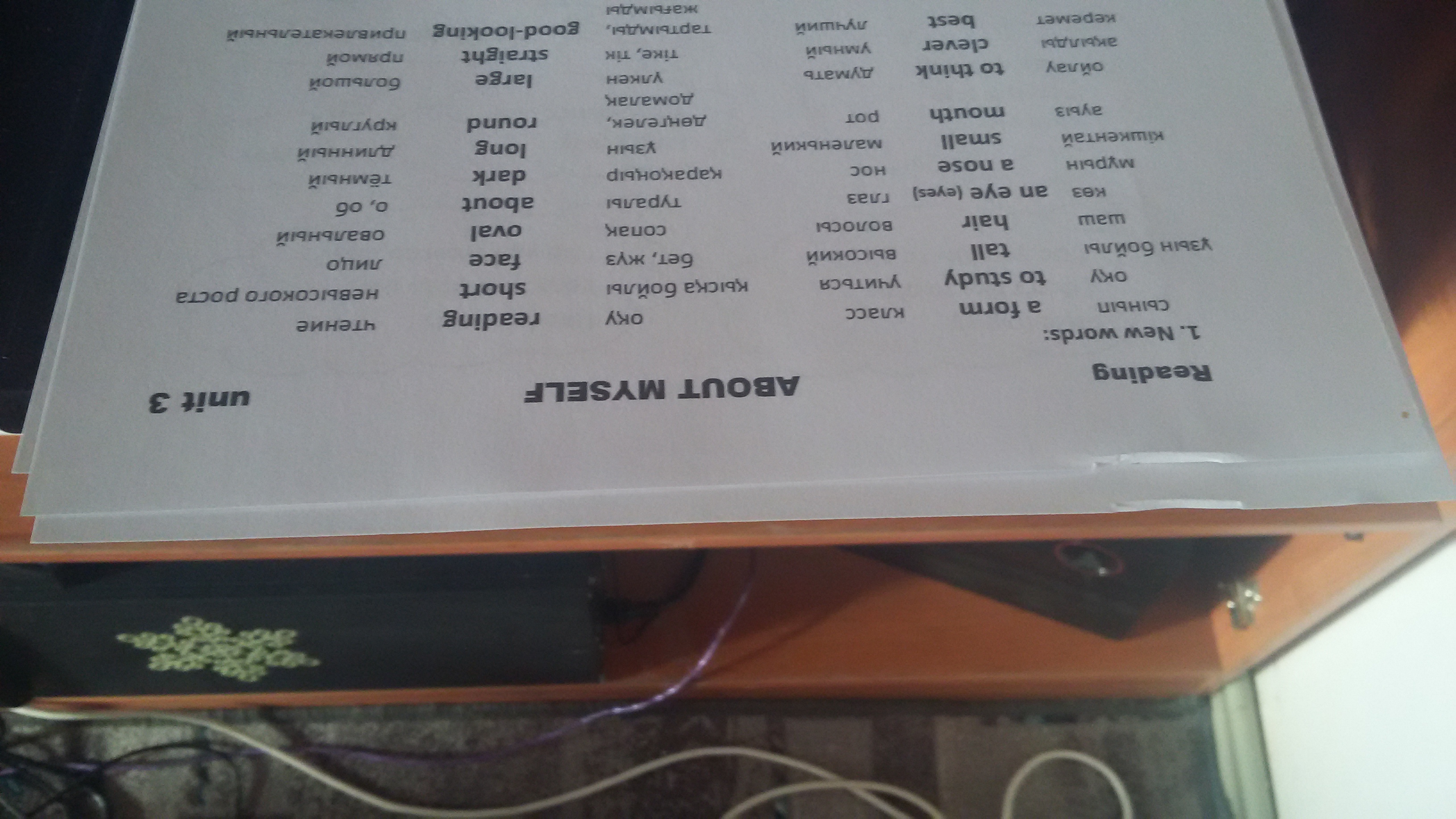

Разобрал сегодня, но не весь. Это проще застрелиться чем его полностью разобрать. Снял приемный лоток (с большими матюгами смею заметить) и ничего там не нашел достойного внимания. Всё как новое. Чистить нечего. Само собой обломал половину защёлок на боковых крышках. Чтоб не совсем зря была разборка залил всё что можно силиконовым маслом, шестеренки, ихние валы. Смазал салазку ПГ. Всё что относится к сдвижному лотку дополнительно обложил циатимом. Собрал и ничего не поменялось. Ксероксную бумагу так и жует нет нет. Ещё забыл сказать, бывает принтер делает надрыв на бумаге в районе ролика захвата, тоже очень неприятное событие. Приложу фото. Когда жует надрыва может и не быть, а может и быть... Вот думаю возможно эти события как то связаны?
Фото надрывов. Обычно в начале печати несколько листов так уродует, но бывает и в середине...
Так же как раз удалось снять замятие сегодня, качество не ахти, вечер, но думаю в общих чертах понятно будет. Сюда видео не загрузилось, положил на радикал:
Есть мысли?
Есть мысли?

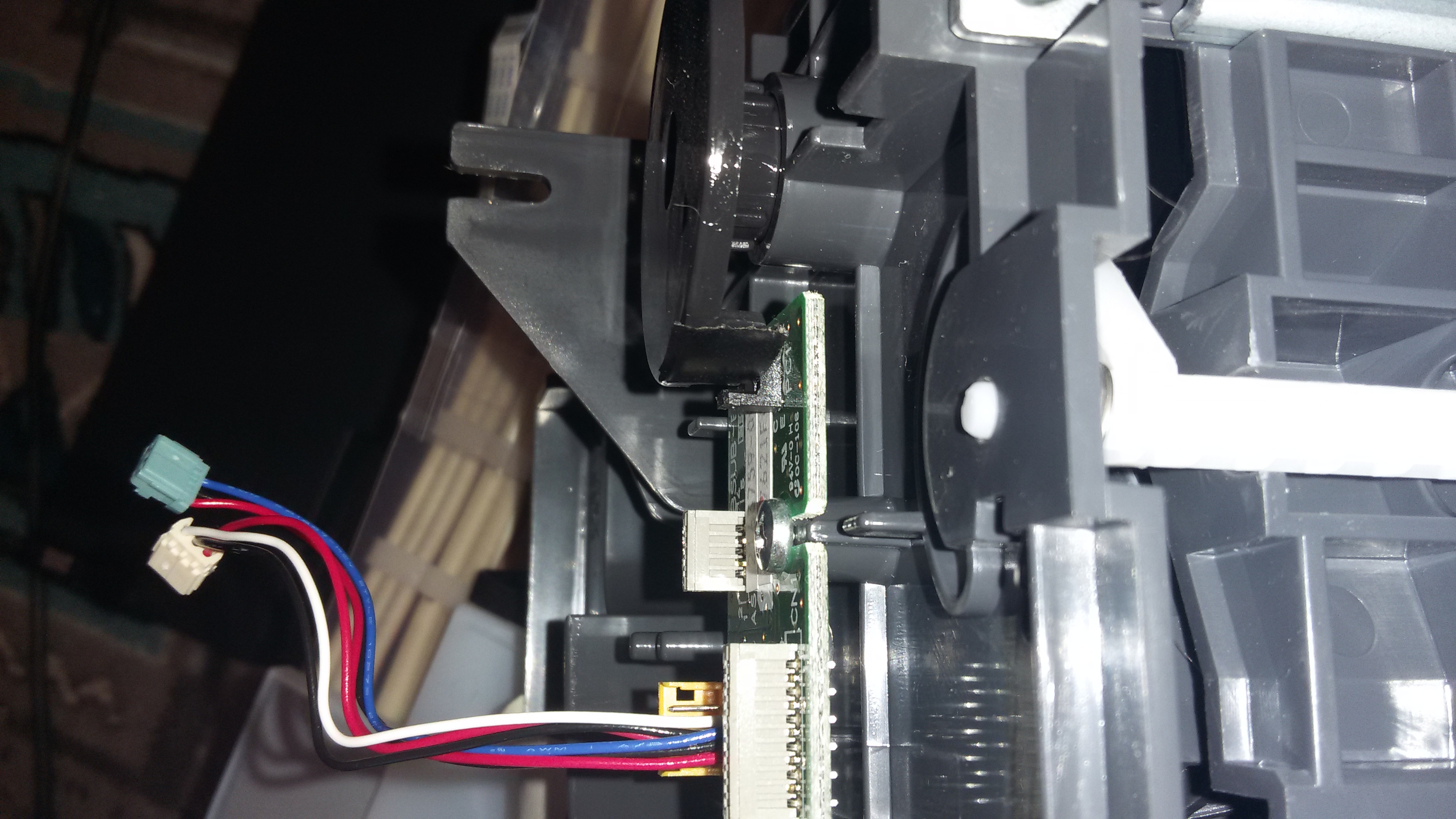

Ну что, залез я туда. Нижний ролик подачи вращался очень туго. Пружину егошнюю резал-резал, мазал-мазал и перестарался. Оставил 2 витка пружины да ещё и расширил её диаметр. Ролик нижний стал проворачиваться под воздействием верхнего. Но и назад нижний начал вращаться, туже чем вперед, но всё же начал. На снятом лотке пачку поставил, руками покрутил - берёт! На радостях всё собрал, поставил лист матового ватмана 280г (который раньше ни за что не брал) и принтер его прекрасно затянул. Уже думал ура, ан нет. Если поставить пачку обычной бумаги 80г то берёт по 10-15 листов, при этом чудесно печатает на этой пачке и без проблем протягивает. Кстати захват стал мягкий, прям как по маслу, никаких щелчков, скрипов, звуков. Взял - пошел печатать. чётко. Но по 10 листов. Снял лоток снова, поставил пачку и покрутил вручную - берёт по листу как положено. Потом попробовал покрутить быстро - вот тут он и начал брать по 10 листов. Делать нечего, витки пружины тормозящей нижний ролик не вернуть, но можно сжать пружину обратно, я же её ещё и разжимал. Сжал, собрал лоток - вроде при ручном прокручивании берёт нормально, по листу. Даже если быстро крутить. Нижний ролик проворачивается, хотя раньше мертво стоял. Днём уже соберу принтер, проверю.
Так же обнаружил пару заводских косяков. И оба по части захвата бумаги.
Во первых на нижнем ролике та пружина, что отвечает за его торможение (и которую я нещадно обрезал до 2ух витков), у неё есть усик - выступ которым она за корпус ролика цепляется. Так вот этот усик был слишком длинный и выпирал на миллиметр. При этом упираясь в корпус принтера и не давая нижнему ролику плотно прижиматься к верхнему, а так же подклинивая ролик. Фото, к сожалению, не сделал. Обрезал этот усик чтоб цеплялся где надо, а где не надо не цеплялся :)
Второй косяк это диск с флажком на валу верхнего ролика подачи. Этот диск имеет флажок, который перекрывает оптопару и сообщает мозгам принтера о провороте вала. Так вот флажок итак только наполовину закрывает оптопару, но ещё и сам диск болтается как колёсико у китайской игрушечной машинки, прям сильно. Так вот если флажок совместить с оптопарой и палец положить на диск с обратной стороны (без усилия, на свободный ход диска) то флажок полностью выходит из оптопары. Отсюда (имхо) и вторая попытка захвата бумаги (рандомно). Приклеил к флажку дополнительно кусочек чёрной изоленты, чтоб удлинить его. Думаю это должно помочь. На фото деталь с изолентой уже.

Настроил тугость нижнего ролика путём поджатия двух оставшихся витков пружины. Собрал. Это сказка! Печатает как проклятый, ни одного замятия, пропуска или надрыва! Стал тише работать. Берёт любую бьумагу до 300г пробовал. Вобщем именно так должен работать новый принтер. 500 листов полёт отличный. Так же укоротил и перемазал пружину у 132ого. Он хоть и не мял но плотную бумагу тоже не брал. Теперь берёт. У него ролик со скрипом проворачивался, после обрезания и смазки стал проворачиваться smoothly. Я доволен, теперь могу поставить по 2-3 экзэмпляра и сходить на море
