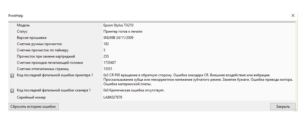

Всем доброго вечера.
Нашёл на вашем форуме схожую тему по своей проблеме.
История моего МФУ ТХ-219 такова,- данному аппарату уже лет 7 наверно,всё время я его заправлял пигментом,конечно были сопутствующие проблемы,которые решал прочисткой гловки штатно или "бутербродом".
Не однократно при покупке очередной дозы пигмента в сервисном центре,-меня уговаривали перейти на "воду",ну и наконец уговорили.
Промыв "бутербродом" с помощью ОСР как обычно,заправил "водой".

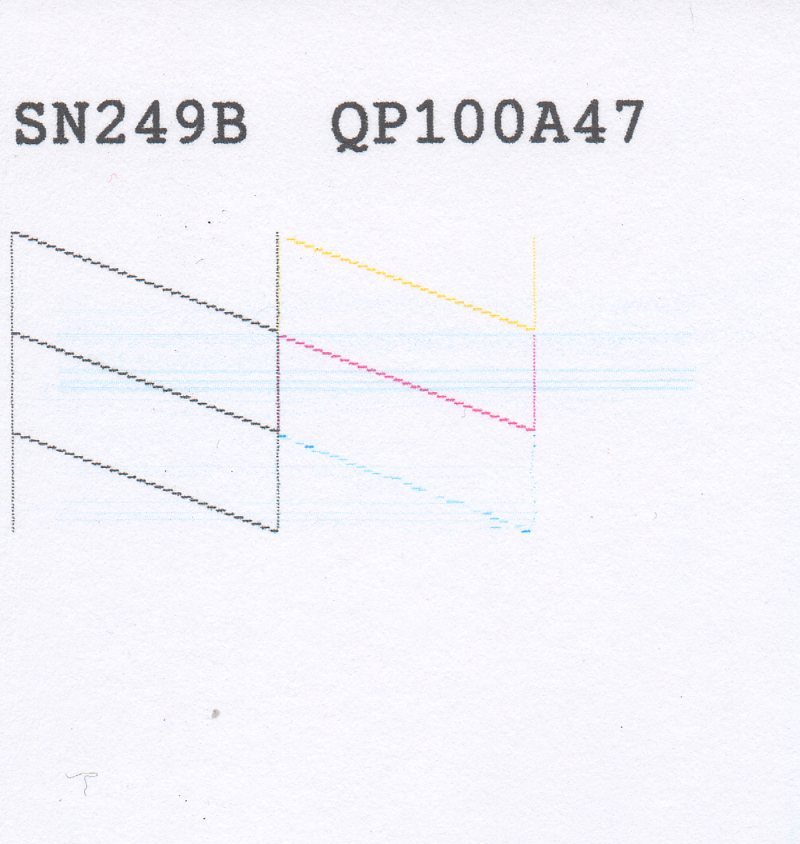

Ну и с этого раза начались проблемы,принтер стал полосить голубым цветом при любой печати!
Например тест дюз.

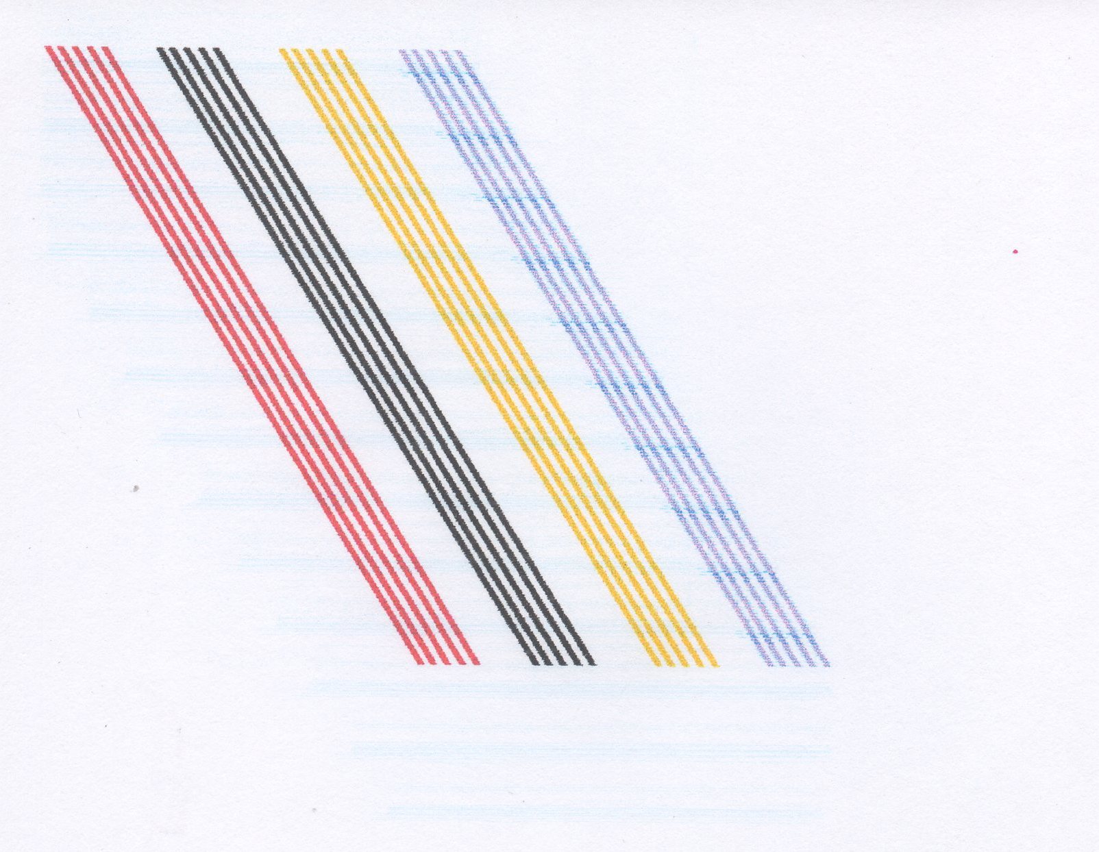

или при произвольной печати рисунка наклонных полос
Ну и при распечатке чёрно-белого текста то же самое.
В принтхелпе никаких особых проблем в отчёте по этой проблеме не увидел.
Не знаю в чём может быть проблема,может время пришло,может герметик в голове отклеился?
В общем проблемы с "головой" давно надоели,это видно по отчёту и количеству прочисток головы,может с пигмента надо было сразу уходить на "воду",но на воде мне не понравились цвета.
Ну и итогом соответствующий вопрос знающим людям,- где купить лучше голову F195000 к этому принтеру?
Понимаю что принтер уже морально устарел,но с поставленными задачами он всегда нормально справлялся.
БУ голову покупать у китайцев не хочу,т.к. лотерея.
В интернет магазинах у нас пошарил,вроде есть в продаже по цене около 3 килорублей,но что то меня терзают сомнения откуда эти головы если "такие" принтеры давно сняты с производства? вообще реально что головы продаются новые и оригинальные? Например я нашёл на "чернила.ру",кто знает подскажите,это нормальный магазин? или подскажите где лучше купить эту приблуду.
Например тест дюз.

Думается, что
1) Ваш пигмент мог быть не совместим с промывкой ОСР
2) промывка бутербродом - это не совсем промывка, а очистка пластины ПГ. Нужно было промыть ПГ внутри от старых чернил
3) Если бы Вы для водянки использовали новые картриджи или СНПЧ, то достаточно было снять старые с пигментом, установить новые с водянкой, дать команду штатной прочистки, тест дюз и было бы все ОК.
Люди всякими промывками ненужными часто делают только хуже.
