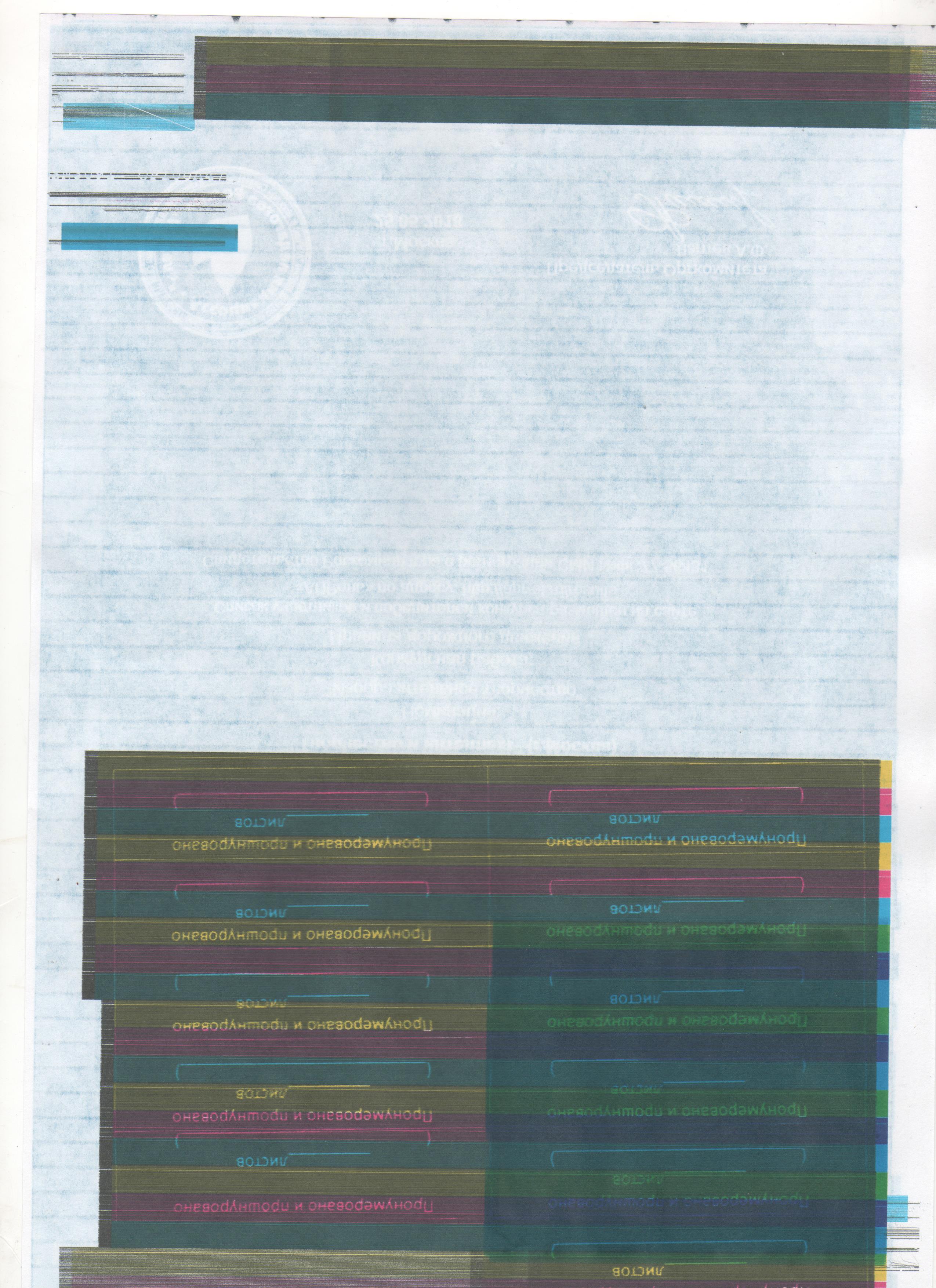

Доброго времени суток форумчане. Имеется принтер Epson Stylus TX210. Купил(пол года назад) на "Авито" за бесценок. По словам продавцов принтер новый, пару раз печатал, а остальное время стоял(2 года). Голова засохла намертво. Чем только не пробовал отмочить ее. В итоге растворил герметик. Заказал с Китая голову. Голову проверил на проходимость - она чистая. Установил в принтер и тут начались проблемы. Печатает только синий и то только сплошными полосами. Даже в оттенках серого печатает сплошной полосой и синим. Хотел прописать голову, но не могу. В принт хелпе пишет, что нужно 12 знаков ввести. На голове только 11. Пробовал прописать adjastment programm - выдает ошибку связи(хотя в печать запускается нормально). Была мысль, что проблема в голове. Поставил голову от CX4300 - проблема та же. На CX4300 обе головы печатают нормально. В чем может быть беда? Заранее спасибо.

| Сообщение #7 Отправлено 16 июня 2018 - 08:41
Отчет позже скину. А тест дюз есть на фото. В левом верхнем углу 2 широких полосы синего и несколько полосок черного. Да я понимаю, что это не похоже на тест дюз, но это именно то, что мне выдал принтер.
Всё таки наверное проблема в голове. Поставил еще раз в CX4300. Он мне просто залил весь лист черным. Поставил обратно в CX4300 родную голову и принтер нормально запечатал. С этими китайцами одни проблемы. Первый раз голову заказывал на T50. Сжег материнку. Китаец прислал мне другую голову. И опять сжег материнку. После спора китаец деньги вернул. Заказал у другого продавца и о чудо, все заработало. Потом мне попался пациент CX4300. Ну тут мне повезло больше. С первого раза пришла рабочая голова. Теперь мучения с TX210. Хотя каждый раз заказывая такое я прошу продавца проверить голову, перед отправкой, на работоспособность и разгерметизацию. Но видать китайцам побоку просьбы. Шлют что попадется.

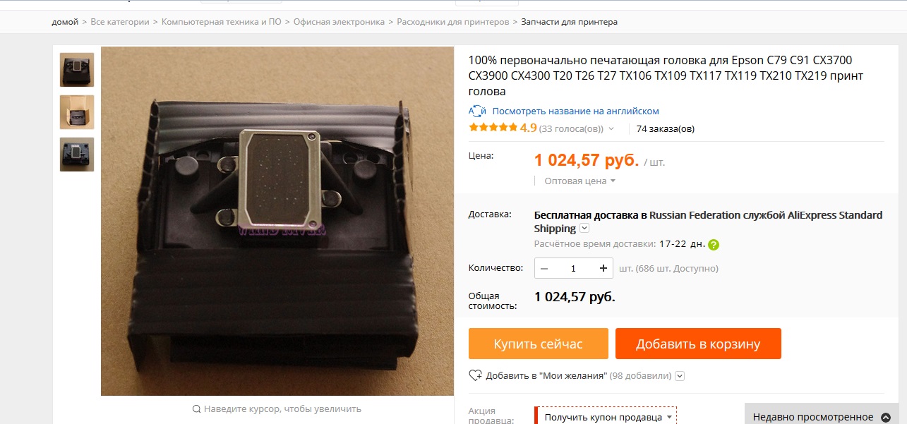

Вот это я и пытаюсь понять. Китайская голова в TX210 печатает что попало. Практически то же самое происходит если ставить китайскую голову в CX4300. Родная голова от CX4300 в нем же работает нормально, но в TX210(родная голова от CX4300) печатает такую же ерунду, как и китайская. Вот и не могу понять. Если, по ссылке на продавца, китайская голова подходит и на Tx210 и на CX4300, то почему она не работает ни там, ни там. А родная голова от CX4300 работает только в одном принтере.
И в итоге получается 3 варианта:
1.Китайская голова косячная.
2.Шифратор мертв.
3.Головы разные, то есть не взаимозаменяемые.
| Сообщение #14 Отправлено 16 июня 2018 - 12:34
У вас испорченная плата и испорченная голова и возможно (обычно так и получается), одно прибило другое. Если не выбросите плату и голову и будете продолжать вставлять убитую голову в 4300 - у вас скоро появится еще одно испорченное устройство, а у нас на форуме еще одна тема, только теперь про 4300.
Да и в 210-ом голова F195000, а в 4300 - F181010 | F181020 | F181000 | F169000 | F161010 | F161000
Они точно взаимозаменяемые или вам сказали и вы не проверяя полезли ломать принтеры???

А вот хамить не стоит. Ты же сам пишешь - точно взаимозаменяемые(или это сарказм?)То, что номера головок разные это я и сам понял. Вот скрин страницы продавца, где черным по белому написаны модели принтеров, там и CX4300,и TX210. А продавцу я изначально писал, что нужна голова на TX210
