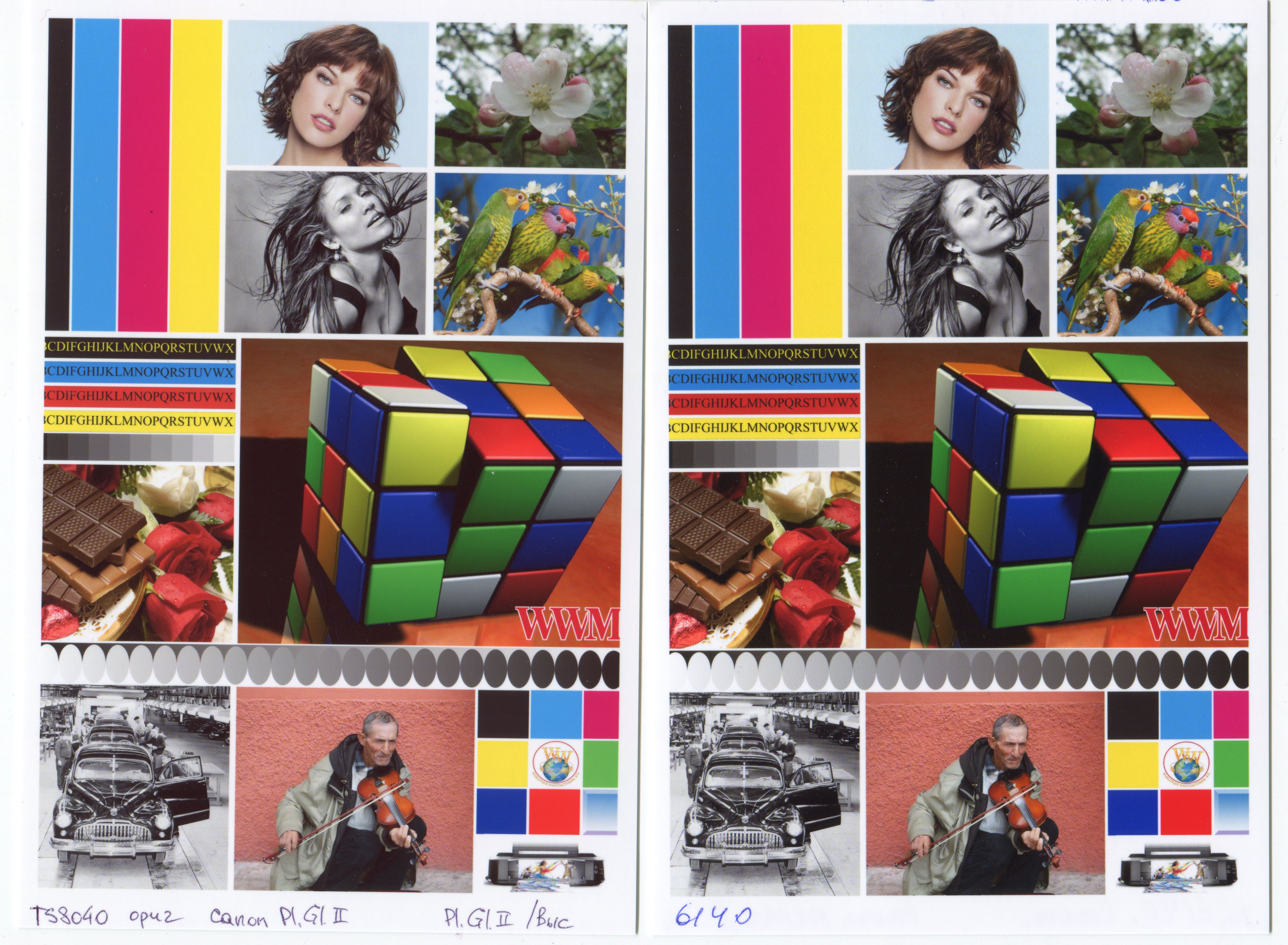

|    Сообщение #72 Отправлено 29 августа 2018 - 08:38   WWM
Просмотр сообщенияBarranno сказал:
предположу что заметите.
Позвольте не согласиться. Заметить можно легко при печати принтером на интегрированных картриджах (по сути - тремя цветами без черного), сравнивая с чернильницами. Но 5 или 6 цветов.. Вот гляньте пример оригиналами. На пятицветнике серый формируется из мелких цветных капель, а в 6-ти цветнике серый есть как отдельный цвет. Большинство пользователей признают, что 5-ти цветник печатает ярче, сочнее, и им это нравится.

|    Сообщение #73 Отправлено 29 августа 2018 - 13:53   yares
я разницу на фото не очень уловил между пятицветником и 6ти. но 5ти цвет (которая справа) действительно кажется ярче и сочнее. но как поведут они себя на неродных чернилах и ПЗК? печатать на родных картриджах - дорогое удовольствие
посмотрел 6140. не пойму. у него 5 картриджей, но в описании пишут 4 цвета. почему?
то есть, он не пятицветный, а всё-таки 4х цветный?
