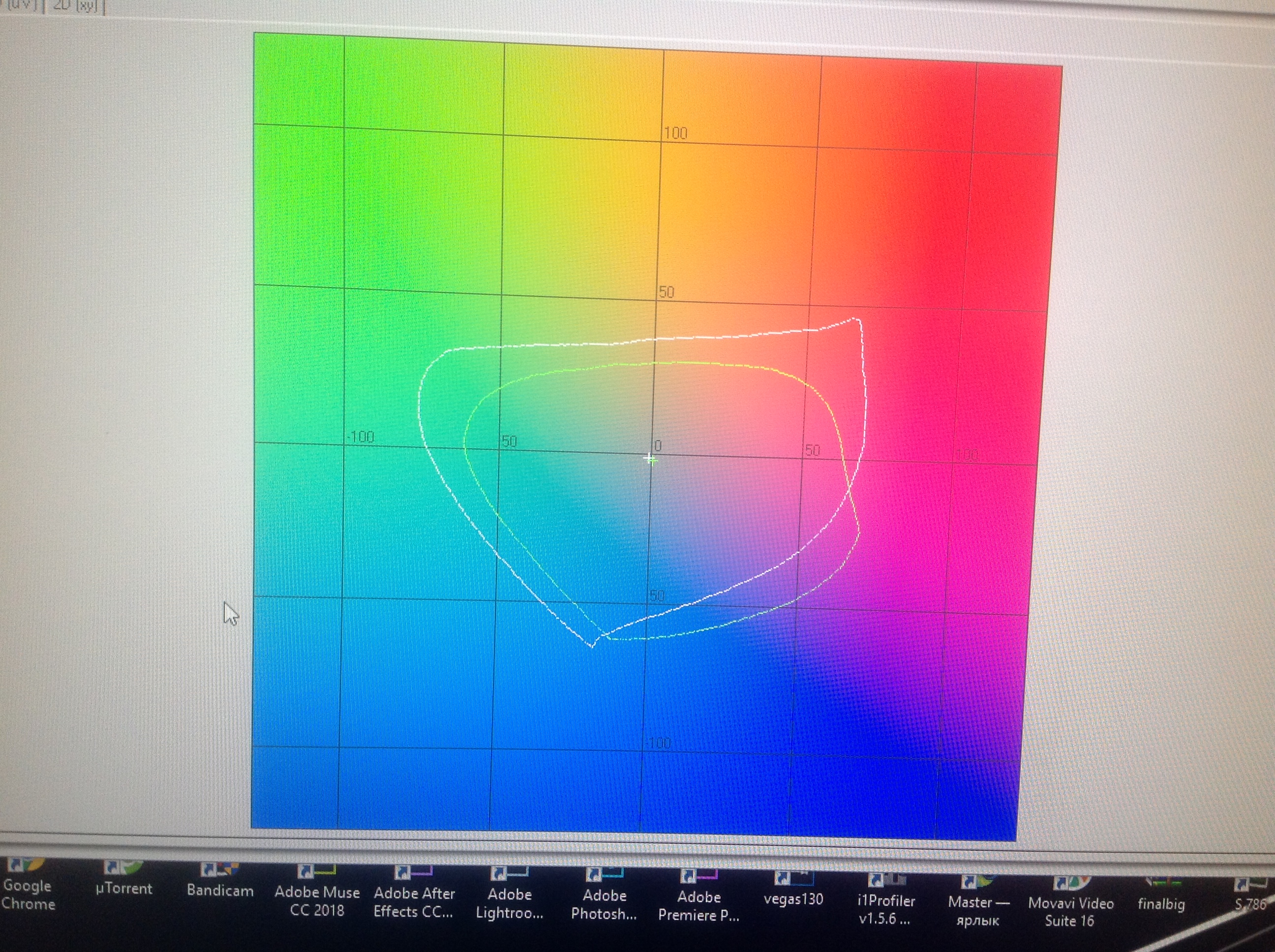

Не всегда, вот к примеру картинка охватов по одной и той же бумаге ( Epson glossy 200 ).
Зелёный - Epson P50 на оригинале L800
Белый - Epson XP600 на пигменте E0013
Прикрепленное изображение: image.jpeg
|    Сообщение #51 Отправлено 12 июня 2018 - 20:16   Докторъ
Поэтому я и сделал вывод в своём посте 45.
Не оспариваю - не видел своими глазами, просто удивлен.
по этому вопрос: у L100 дюзы вроде немного больше, нормально чернила от L800 подходят сразу или перелив идет ?
