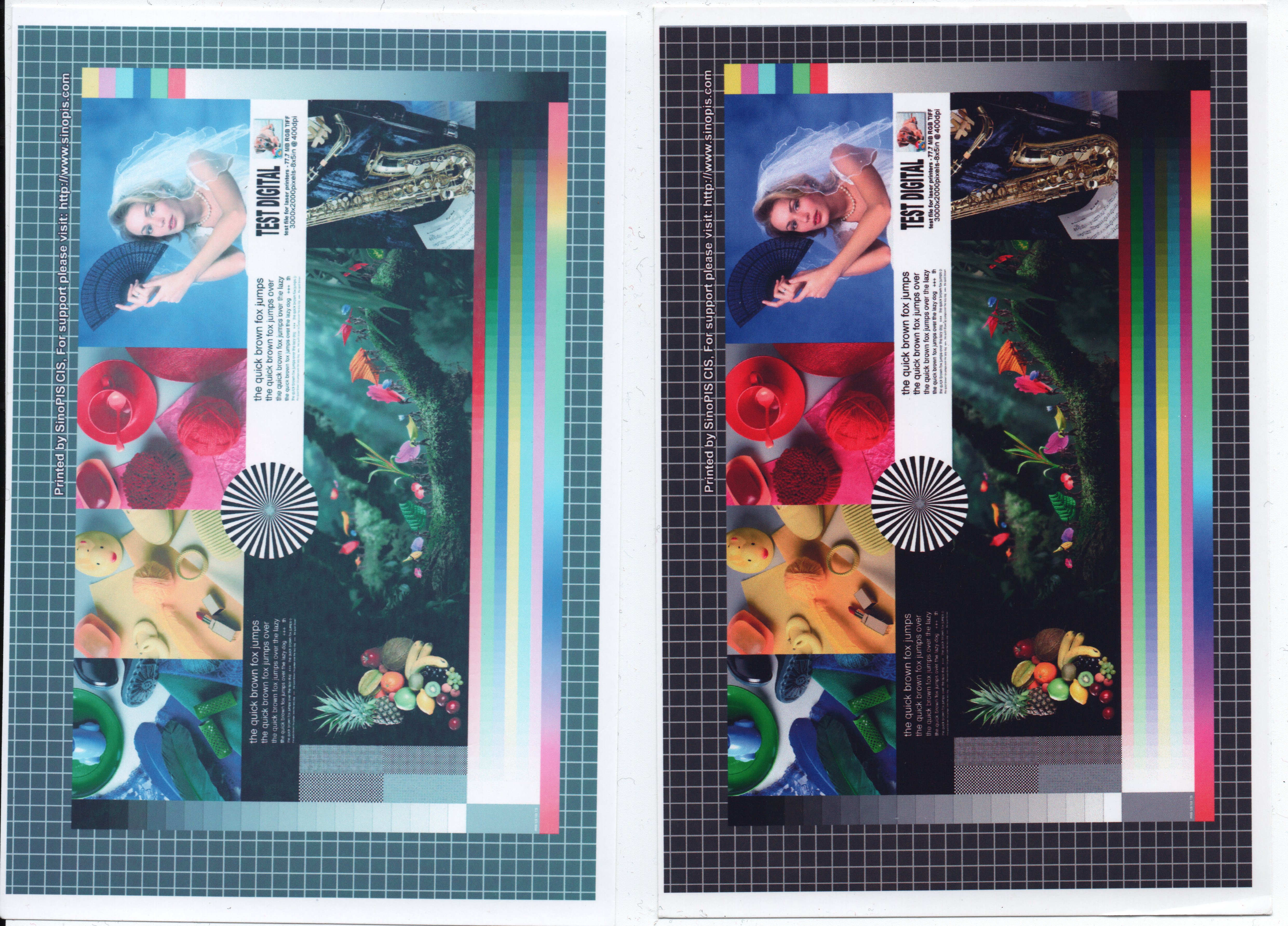

На 2000 часов светового дня к сожалению скана нет - в отпуск уезжал.
Зато есть скан на 3000 часов светового дня.
Комментарии, как говориться, излишни.
Думаю если бы фото висела на стенке, то с ней бы то же стало через год - полтора.
Т.к. чернила почти закончились, то следующие на испытания будут DcTec EverNew.
ЗЫ забыл сказть, что бумага - глянец Lomond.
  • Прикрепленное изображение: img20181010_20205015.jpg

 Grival сказал:
На любой левой водянке результат будет примерно такой же. Не тратьте бумагу, печатайте оригиналом (в случае фотопринтеров). Если нет фотопринтера - купите, ибо на офисные модели светостойкие чернила производители не дают.
Ну либо печатать пигментом.

 MaK7 сказал:
Тут тоже все не так хорошо. Ради проверки принтера напечатал фото пигментом от Интека. Фото у родителей висело рядом с напечатанными оригиналами водянкой на L800 (они у меня вместо магнитиков на холодильник фото лепят :biggrin: ) так пигмент через год выгорел а оригиналы не сдаются, третий год пошел.
За пигмент от других не скажу, не имел дело.

 Alex_Ekb сказал:
Не правда. Годами, пигмент 4 производителей юзал, не выгорают, в т.ч. ИнкТек. У продавца спрашивайте, что они вам намешали. если конечно, вы понимаете, что такое пигмент.
