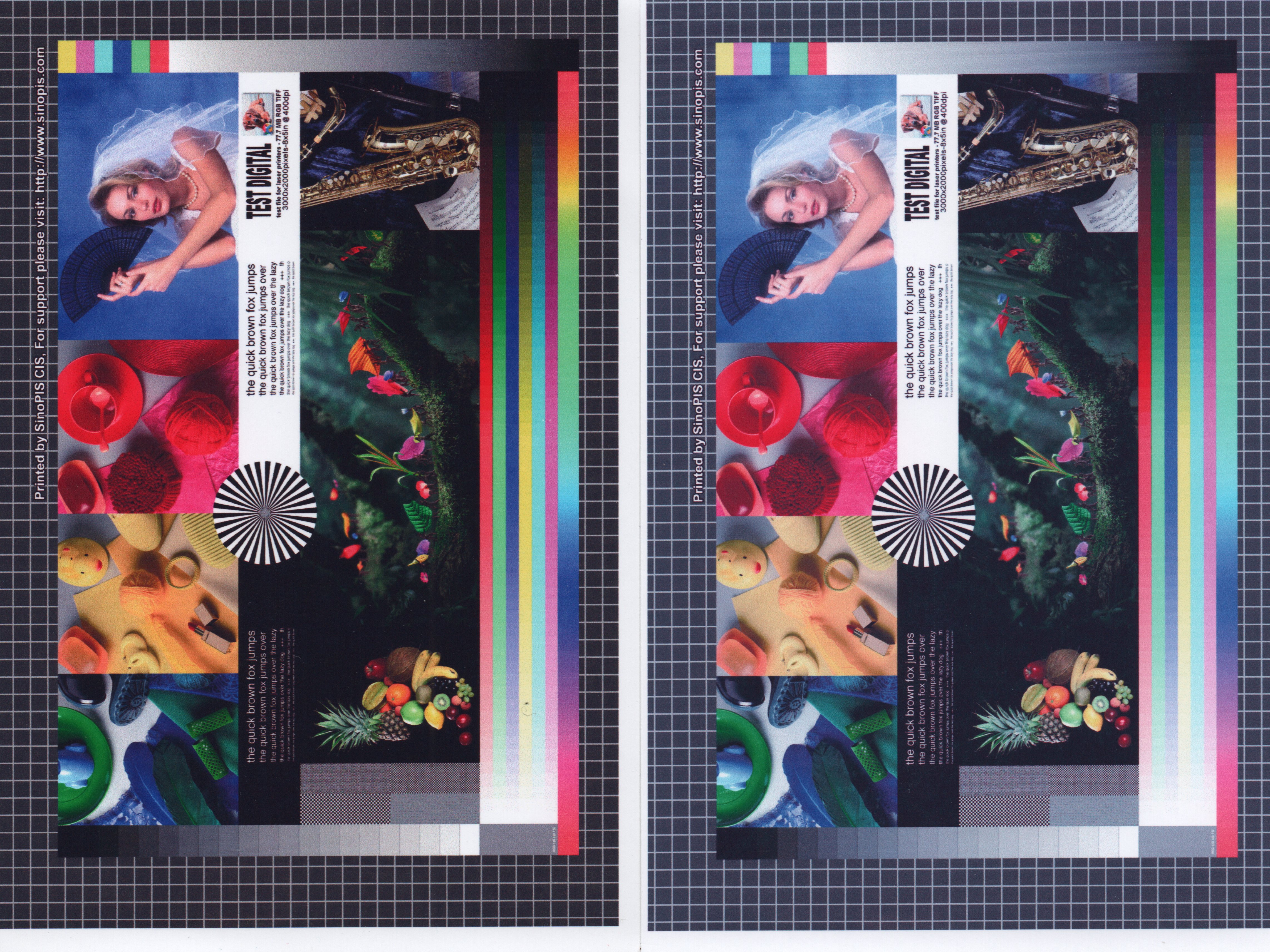

Начну со светостойких чернил Inksystem, 4 цвета, с которыми я купил принтер.
Распечатал тестовую картинку с этого сайта (2 листа). Выбирал такую, чтобы было хорошо видно выцветание отдельных чернил.
Одну убрал в ящик стола, вторую вложил в файл и приклеил к подоконнику южного окна (3 стекла).
Вот сравнение этих фото поле 2 месяцев испытаний (~1000 часов светового дня). Погода была всякая и пасмурная и солнечная. Сканер на МФУшке, никак ни калиброван.
Слева из стола, справа с подоконника.
После правая фотка вернулась в файл на подоконнике, для продолжения эксперимента. Еще через 1000 часов светового дня будет следующий скан-сравнение.
Ради интереса напечатайте еще одну пару, и повесьте ее на том же окошке всего на пару недель июля.
После чего сравните, что с ней стало в сравнении с первой парой за два весенних месяца.
______________
А вобще, уже (т.е. за всего за два явно не самых агрессивных месяца в году) уже видно, что фото - в помойку: оно и в общем сильно осветилось, и по отдельным цветам пошло в перекос: пропал черный, в результате чего на отпечатке нарушилась общая контрастность, и пропал желтый, в результате чего на отпечатке барышня получила фиолетовую кожу.
Вот Вам ради забавы, как выглядит оригинал L800 после ГОДА вывешивания мордой на улицы на застекленной лождии, и не в солнечном Екатеринбурге, а в Крыму:
Вот так было:
А вот так слало:
Итого имеем: L800 в целом выцвел примерно так же за год (включая летние месяцы), как у Вас за два весенних месяца (т.е. за год разница наберется минимум на порядок), а скорее - еще больше, при этот у L800 нет какого-то перекоса в скорости выгорания каналов, а потому фото просто стало бледнее, но цветовая гамма не нарушилась.
И это L800, т.е. дешевая оригинальная водянка, которой до фирменной Claria весьма неблизко.
