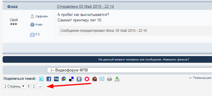

|    Сообщение #23 Отправлено 06 мая 2018 - 20:39   Фока
Браузер что-ли барахлит? Когда писал вопросы Вашего текста не было.
