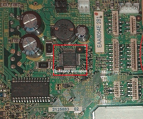

|    Сообщение #17 Отправлено 05 мая 2018 - 15:11   Alex_Ekb
Просмотр сообщенияФока сказал:
А можно поподробней?

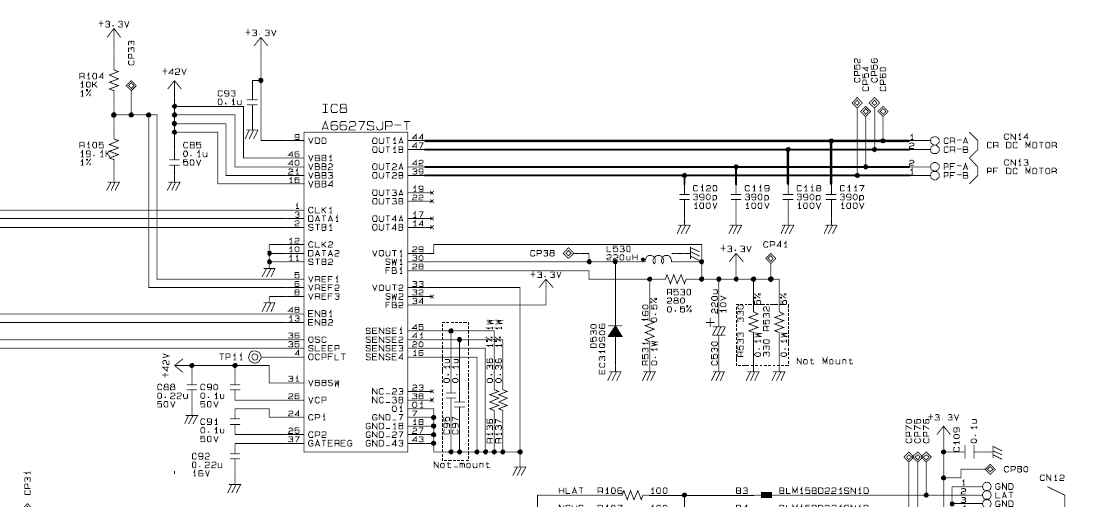

Можно, почему нет. Особой премудрости тут нет.
Это сам драйвер, управляет обеими моторами PF и CR.
Прикрепленное изображение: Драйвер моторов.jpg
Управление идет непосредственно с процессора.
Прикрепленное изображение: 2018-05-05_18-02-53.png
Попробовал сейчас - оставил подключенным к плате мотор PF и датчик - принтер спокойно стартует, мотор крутится до момента разблокировки каретки а потом встает с ошибкой. Мотор должен начинать вращение против часовой стрелки если смотреть на него сбоку.
Датчик его на энкодере должен светится.
Не факт на 100% что это неисправен драйвер, возможно что и проц, но это выяснится только после замены драйвера. Если соберетесь паять то обычным паяльником его не взять.
Может продавцу отправить фото и видео работы, попробовать потребовать возврата?
