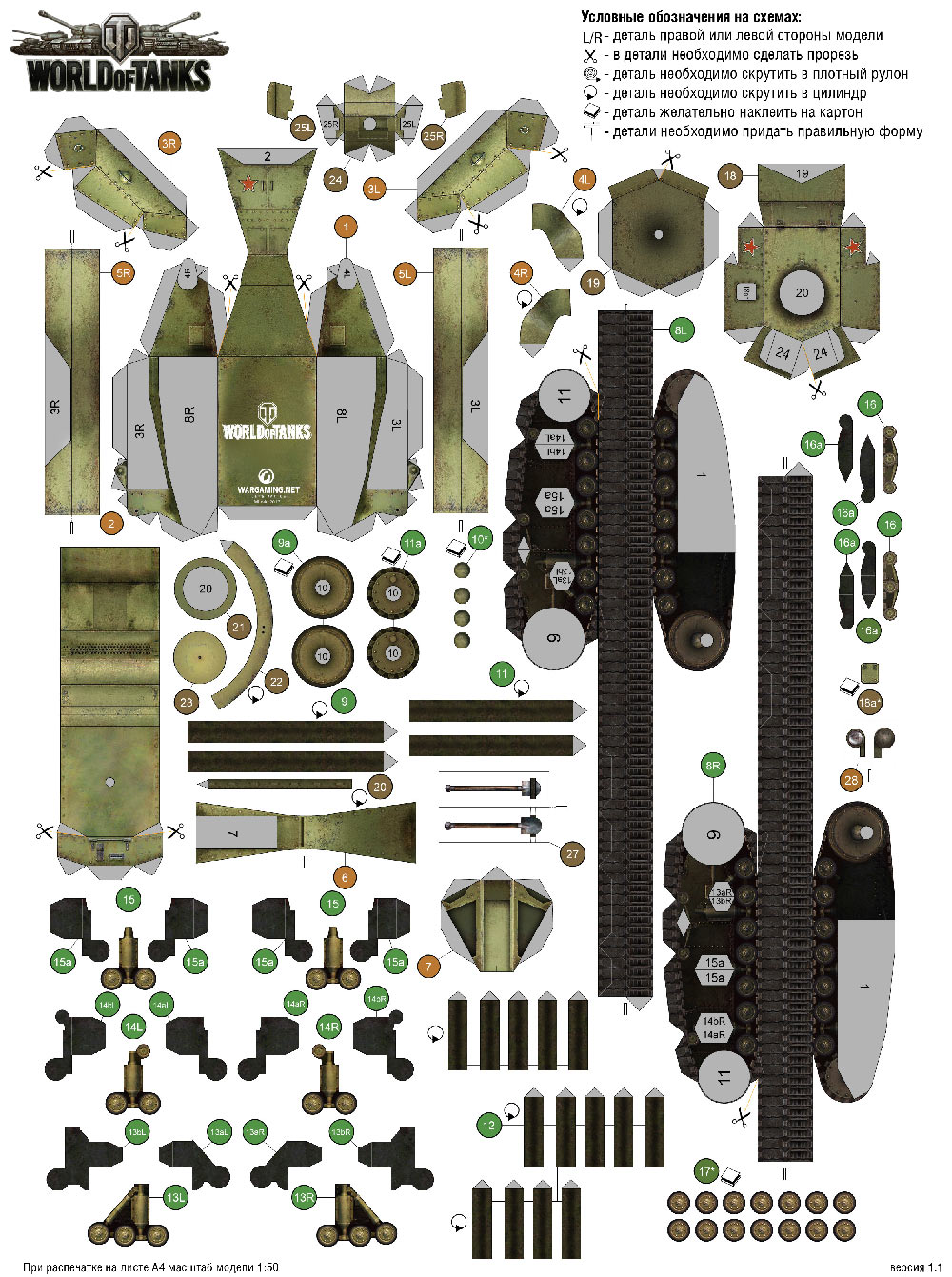

dant, вы чертежи что-ли хотите печатать на L800?
| Сообщение #50 Отправлено 24 апреля 2018 - 00:18

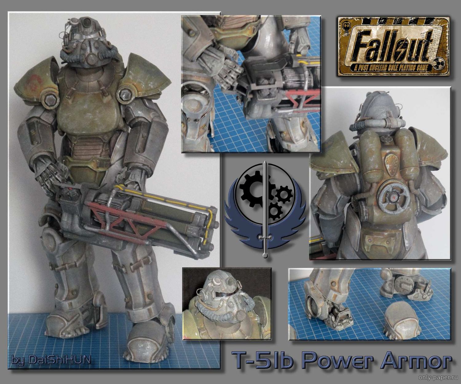

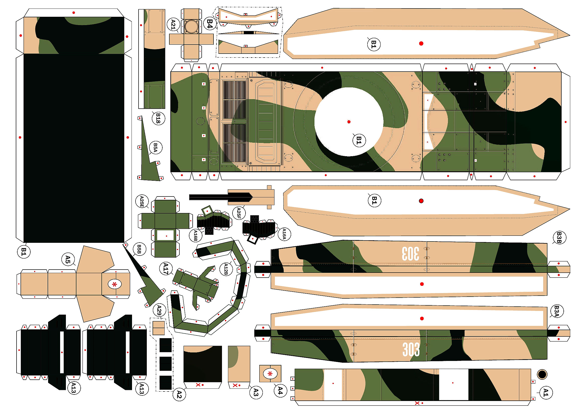

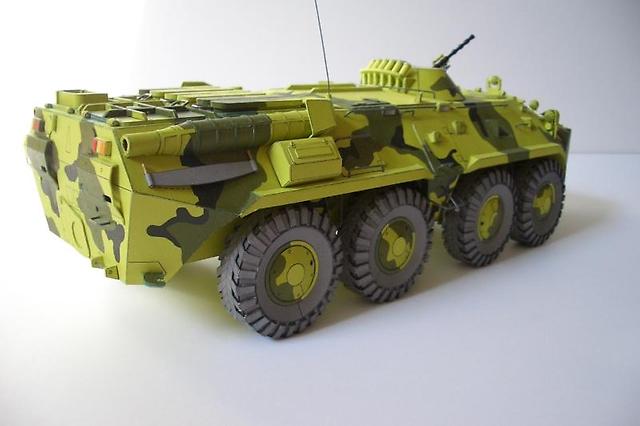

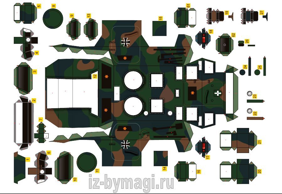

Не совсем чертежи.принтер будет использоваться для бумажного моделизма. В моем случае я хочу предоставлять качественные наборы которые смогут собрать без особых усилий. Векторизация специальная под плоттер, печать с метками, а потом на плоттере вырезать по контуру деталей. В итоге у людей будет выходить типо того, что добавил. Также добавил как выглядят сами детали.
Как бы и чертежи и нет :)

L800-ый очень классно прорисовывает разные мелкие детали. А вам они очень нужны. Плюс цветопередача, чтоб моделька была яркая, а не хлам. 800-тая серия - это оно, но с ОГРОМНЫМ риском попадать в голову. Я сам уже привык к фотопринтеру, так-как увлекаюсь фотографией, и сейчас стою перед выбором, что делать дальше; менять бошку на новую или... сам не знаю, что делать дальше.

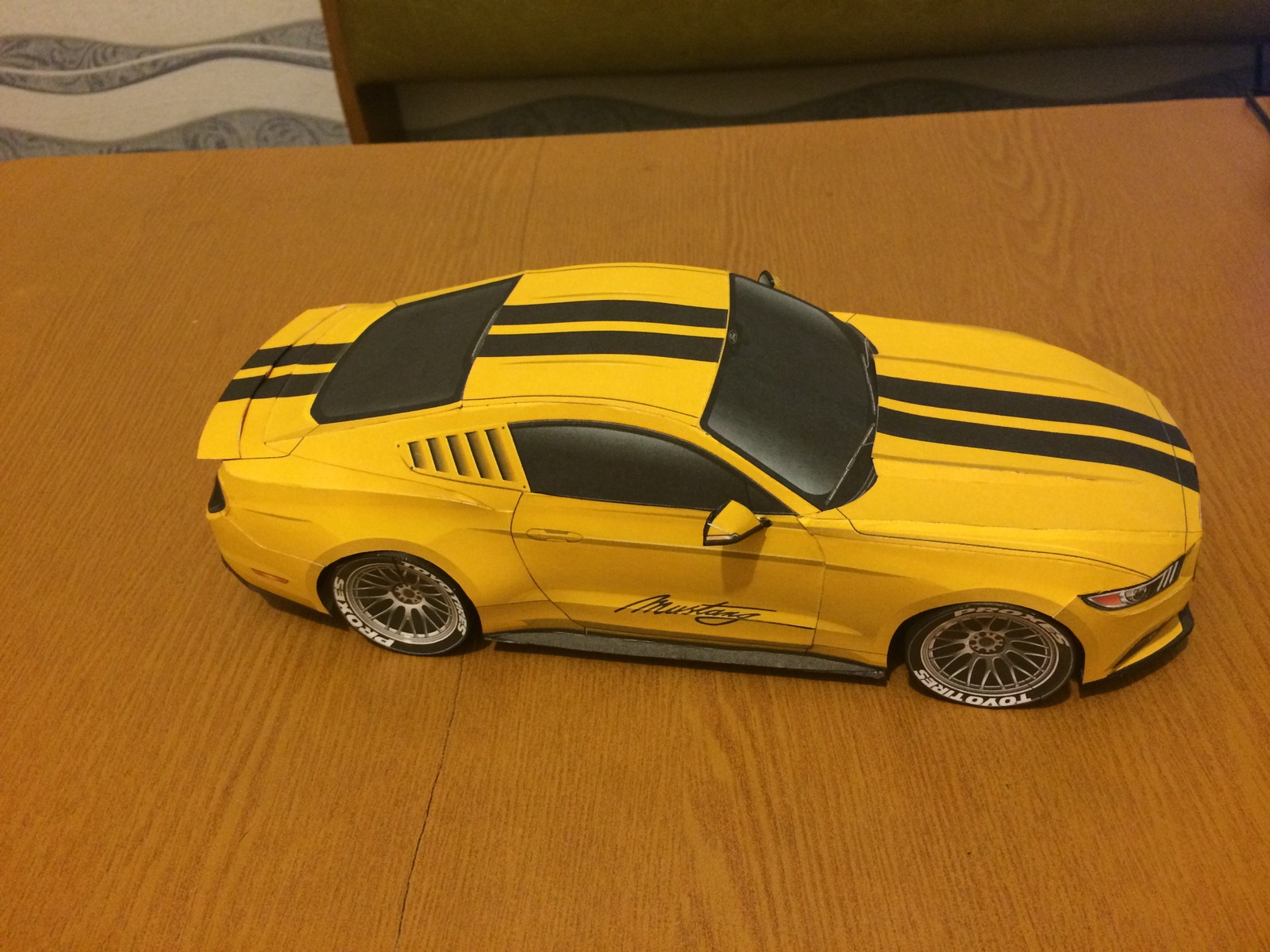

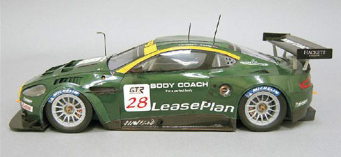

Спасибо, что тратите свое время немного разъяснив принципы подбора принтера.
Я всегда думал, что чем больше цветов тем более точно передача картинки будет и тем более она красочная будет.
У меня изначально при выборе главное:
1) чтобы захват бумаги и её протяжка была точна. Как вы поняли если будет смещение деталей внутри приводных меток, плоттер не сможет порезать правильно, так как после считывания меток он будет думать, что деталь находится на своём месте, а по факту она на пару мм съехала. Поэтому и не подошёл нам старичок струйный который мы взяли бу. Взяли hp4180 и он на 200г фотобумаге делал эти смещения внутри меток. А вот обычную офиску тянул правильно
2) мне важна детализация. Как могли видеть есть детали размером с 0.5-2 см. И очень хотелось, чтобы это была не просто клякса
3) ну и удобство пользования принтером и его заправка.
Из всех пожеланий мне сказали, что 805 мне лучше всего подойдёт. Но начитавшись отзывов о неудачной головке немного расстроился, что ты играешь в лотерею когда голова у тебя выйдет из строя.
Я бы с удовольствием взял бы и 1800 но пока это слишком дорого для меня. С учётом того, что мы стараемся найти максимальное качество за разумные деньги, чтобы наши наборы не стоили огромных денег которых к сожалению в СНГ у людей не так много
Какие отличия между 630 и 830? Смогут ли они удовлетворит требованиям? У 830 разные модификации? А то я находил 830 в интернете с разницей в цене почти в 2 раза. И который дороже стоил ещё дороже чем 805
Я добавил ещё пару фото, чтобы показать с чем принтеру надо будет работать

1. В общем то, проблемы с подачей обычного глянца могут быть на любом принтере, с микропористыми бумагами (супер глянец, полуглянец...), проблем, как правило, нет.
Чтобы минимизировать возможные проблемы, принтер/МФУ должны иметь верхний податчик бумаги.
2. С детализацией у хр630/830 все хорошо, минимальный размер капли и разрешение у него такие же как и у л805. У него нет двух лайтов и это скажется на передаче полутонов (неба, кожи и тд), небо будет голубее, лица краснее...но для ваших целей это скорее плюс.
3. После выхода серии Л, каждый кто им попользовался, ощутил преимущества бесчипового принтера, поэтому для меня самое главное - принтер должен быть бесчиповый. А с завода он бесчиповый или перепрошитый это не так важно, особенно если посмотреть на цену заводских бесчиповых.
Шансы поиметь проблемы с разгерметизацией на л805 довольно значительны, в принципе, лотерея.
6-ти цветных принтеров/МФУ на рынок Украины, кроме Л серии, Эпсон не поставляет. Все что можно найти из неофициалов - 1500 и ЕР708/709. Первый А3 хороший фотопринтер, но дорогой, второй какая то "облегченная" и экзотическая версия для японского рынка. Продают его исключительно "индейцы", он без верхнего податчика бумаги и бесчиповой прошивки на эту экзотику скорее всего не будет - можно вычеркивать.
На хр630 ресеттеры уже сделали бесчиповую прошивку, поэтому без разницы европеец он или американец.
На ХР830 прошивку обещают в ближайшее время, а пока что, на американец на 410 картридже есть только оригиналы и совместимые (тоже дорогие) и ПЗК с СНПЧ скорее всего не будет. На европейца с 33 картриджем уже есть авточипы и соответсвенно есть и СНПЧ с ПЗК.
Отличаются они наличием у 830 факса, автоматического податчика бумаги, ethernet, сенсорного дисплея, разрешением сканера. У 830 есть верхний податчик бумаги у 630 его нет, что плохо.
В Украине 830 продают как европейца так и американца, у первого картридж -33 у второго -410. На первый уже есть авточипы и обещают бесчиповую прошивку, на второй чипов нет, прошивку обещают.
Цена зависит от слова "Refurbished". В принципе, это означает, что принтер восстановлен производителем с комплектацией нового. На практике, под эти словом может быть все что угодно и витринный, и б/у...
"Индейцы" продают 830-го американца, и на сегодня, это кирпич, очень дорогая расходка. Как только выйдет бесчиповая прошивка, цена на него подымется.
Да, не забудьте к цене добавить стоимость активации (на 630 - 30 уев), ПЗК/СНПЧ и комплект чернил. у 805 это все в цене...но Эпсон "подсунул свинью" с головами.
Как то выбора то и нет, 830 американца, я бы на всякий случай, пока не брал бы...или опустить планку и смотреть на принтеры с большей каплей и меньшим разрешением - там выбор большой.
