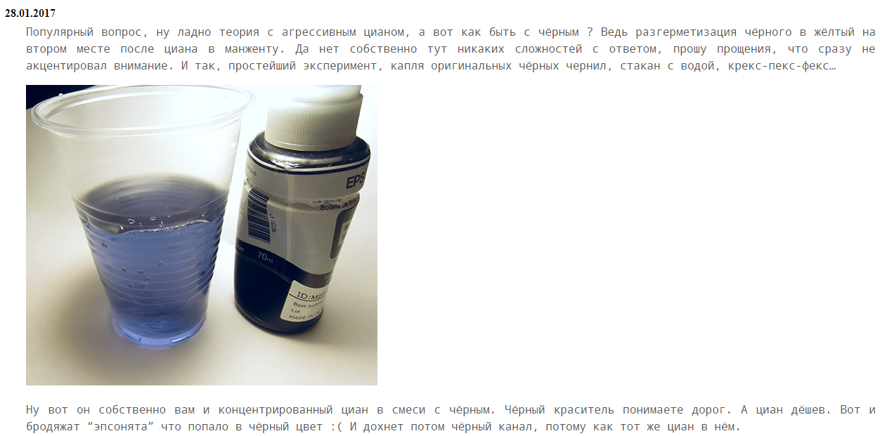

Кстати если есть время почитайте статью http://l800.ru/pecha...ovka_epson.html
Там полная разборка головы. А с учётом того, что в 90% случаев я читал разгерметизацию именно чёрного (в который добавляют синий) или синего, , то логика есть в статье, что епсон сам что-то добавляет в синий цвет, чтобы убивать бошки и иметь оборот по пг
Не читайте советских газет.
Их даже теоритиески невозможно добавить: между ними еще три цвета.
Так что других газет не читайте тоже. В особенности до обеда.

indigo99, все постоянные посетители уже давно читали и обсудили https://reseters.ru...85
| Сообщение #10 Отправлено 23 апреля 2018 - 10:34
Ребят, не в ту степь. Я только сказал, что логика в статье есть. С точки ведения бизнеса не выгодно делать неубиваемые давайсы.епсону выгодно чтобы летели пг. Но тема не об этом.
В Украине есть инкмейт, инмейт, ввм, нашёл в одном магазине ревкол хамелеон, но видимо в Украину они не поставляются и это какая не оригинальная бодяга. Что из этих чернил по качеству лучше? Что лучше дружит с капризной головой? Есть какой-то опыт?
| Сообщение #11 Отправлено 23 апреля 2018 - 10:44
Ты почитай - http://l800.ru/pecha...ovka_epson.html и поймешь о чем речь.
Что почитать?
Что агрессивный Cyan сожрал герметик аж до черного, т.е. пробил Magenta, LM и LC?
Но это бред даже для сайта, агрессивно продвигающего бодягу:
"Недавно у DCTec появилась новая серия чернил EverNew, я уже успел попечатать - всё отлично. Светостойкость как у оригинальных L800."
Ребят, не в ту степь. Я только сказал, что логика в статье есть. С точки ведения бизнеса не выгодно....
С точки зрения бизнеса выгодно вообще ничего не делать. Просто обязать вас десятину платить, и можно уже жить припеваючи.
...делать неубиваемые давайсы.епсону выгодно чтобы летели пг.
Конечно невыгодно. Ему выгодно делать долговечные, как в L-1800, и всех четырехцвениках: во первых, ее рано ли поздно ли, но все равно поменяют, во вторых - не будет явной антирекламы.
Без разницы: если головка бракованная, она сдохнет, и сдохнет быстро. Ибо увивают ее не чернила, а китайцы на производстве.

О том, откуда циан в черном НЕ через три цвета.
Баааа!
А через сколько?

Ключевая фраза на этом сайте другая:
После этого все остальное можно не читать.

Некоторые вообще только рекламу читают, однако, что общего у черного с цианом
И что?
То что он "синит", совершенно не значит, что в него добавлены реактивы из того самого Cyan. Это может быть и другой Cyan, и вообще просто другая формула черного, который является черным лишь при большой концентрации. Это первое.
Второе - то что фирменный Cyan якобы растворяет герметик, опровергается статистикой работы на бодяге, кто каналы пробиваются ровно те же, и ровно так же.
____________________
Так не читая рекламы, суть статьи понять сложно.
А прочитав, сразу ясно, как Божий день: не печатайте на оригинале, ибо он убивает голову, печатайте на той бодяге, на которой я печатаю, тогда все будет хорошо.
_________
Вопрос на сообразительность:
Ядовитый Cyan пробивает герметик, отсюда смесь Cyan и Magenta.
Однако, этот же ядовитый Cyan, будучи подмешенным в черный почему-то пробивает герметик только в сторону желтого, но не в сторону LC.
Загадка природы однако!

Тот чел, который писал отчет про ПГ, показал, что в черном может быть синий. Причем здесь какие-то реактивы и какие из них добавлены или нет? Он тоже не делает ни каких утверждений, только предположения и обосновывает их как может. Соглашасться или нет дело добровольное, но он объективно показал наличие синего в черном и спорить с этим нет ни какого смысла.
Я тоже не согласен, что основная причина в агрессивности чернил. Учитывая, что чаще всего проблемы возникают с крайними цветам это конструктивный недостаток конкретной модели головы, который по определенным причинам устраивает Эпсон вот и все.
Ну так к чему тогда та статья, и зачем Вы давали на нее ссылку?
