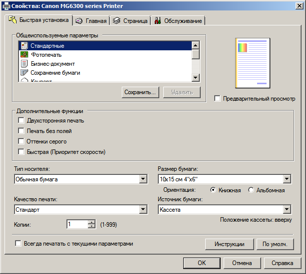

Barranno, при печати нужно выбрать тип бумаги Ink Jet Hagaki. Будет печатать фоточерным. В этом режиме скорость будет чуть быстрее чем при обычной печати, но медленней чем при печати PGBK картриджем.

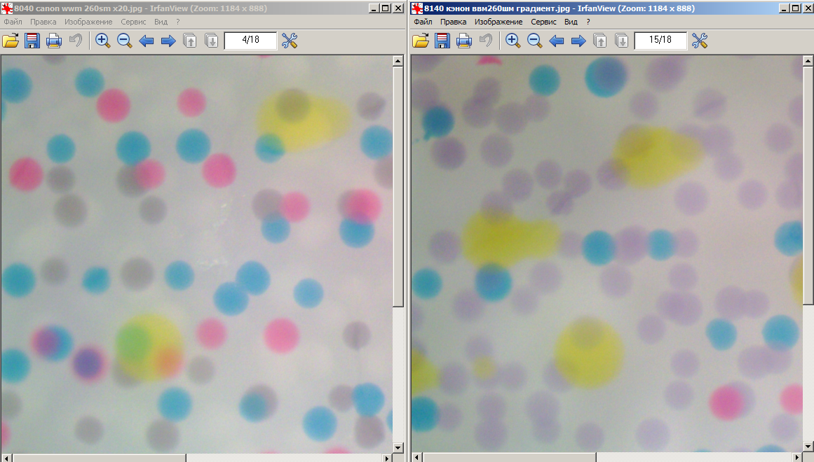

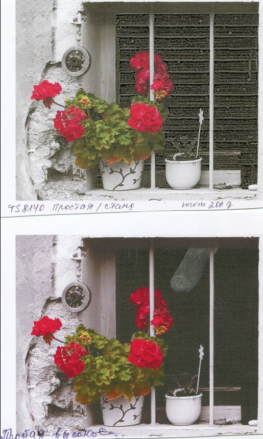

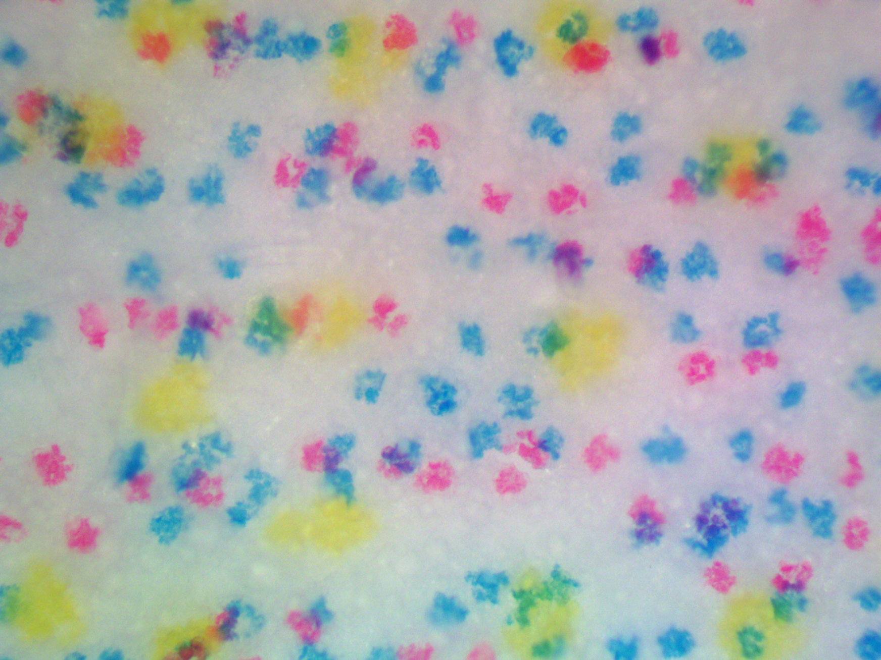

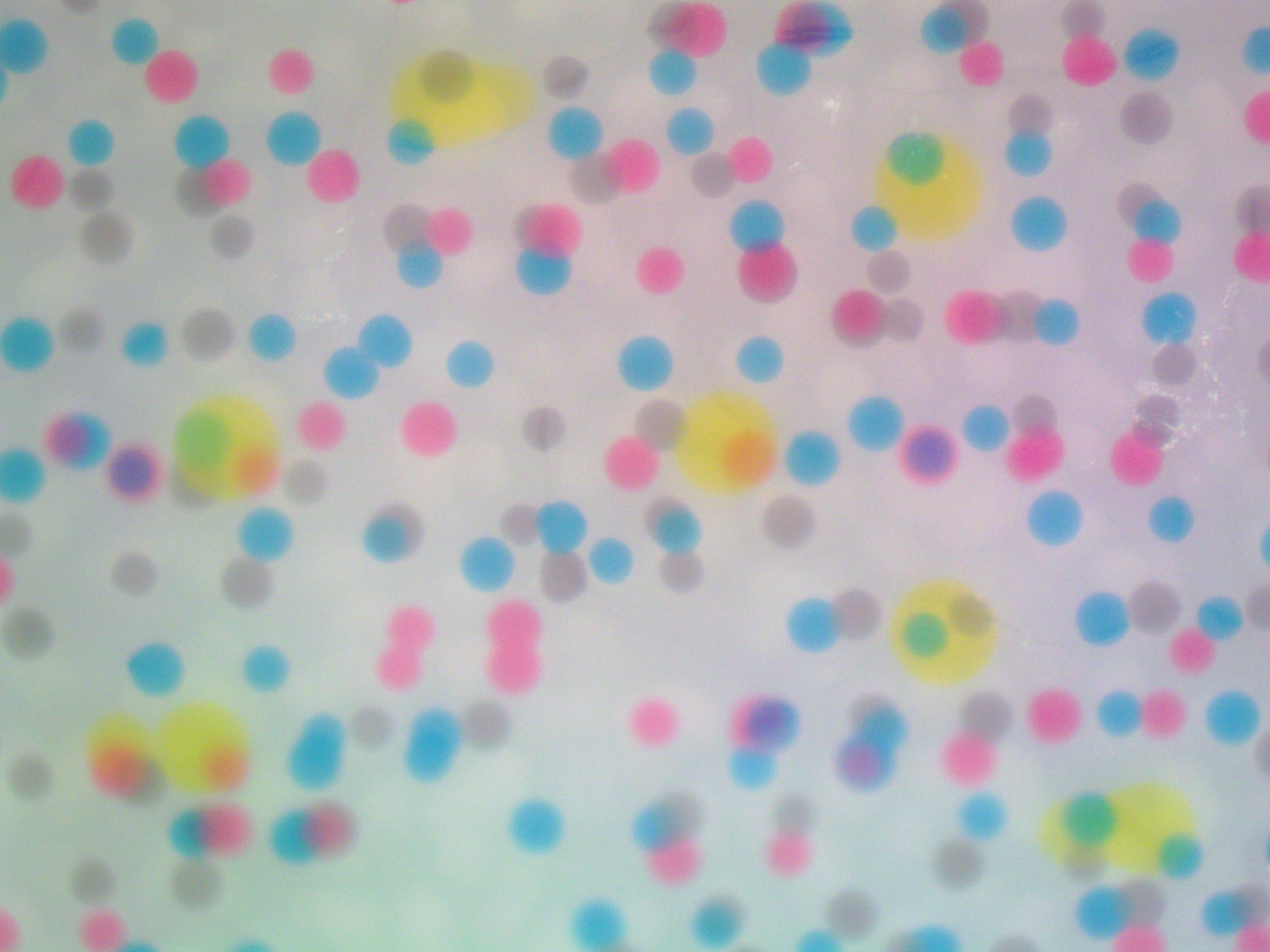

К сожалению, черный на простой бумаге подключается к печати поздно, после 80 % серого, поэтому уловить что-то в микроскоп не удается с полной уверенностью. Уже слишком все заполненное каплями разного цвета и размера.
Но сегодня опробовали другой путь. Подсунули принтеру 8140 простой глянец, на котором, как известно, сразу видно пигмент. Без очков и микроскопа. Пока получилось, что в режимах Простая/Стандарт и Простая/Высокое печатает именно пигмент. Есть ли там примесь фоточерного? наверняка, нет, так как пигмент стирается пальцем.
С настройками Матовая/Стандарт/Высокое печатает фоточерным. Надо глянуть насчет

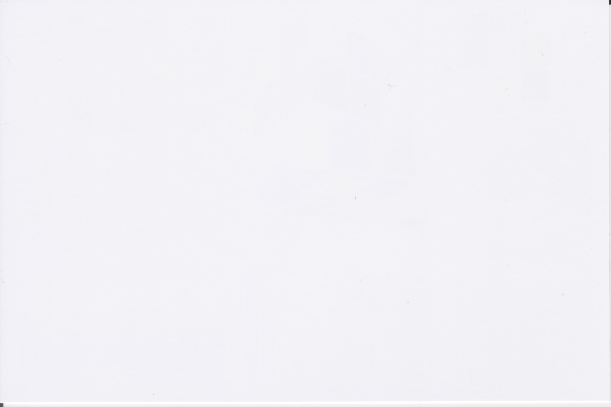

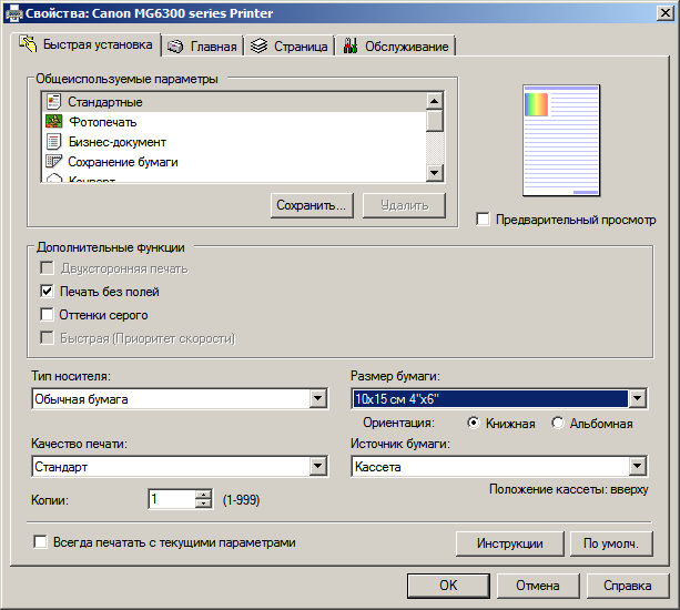

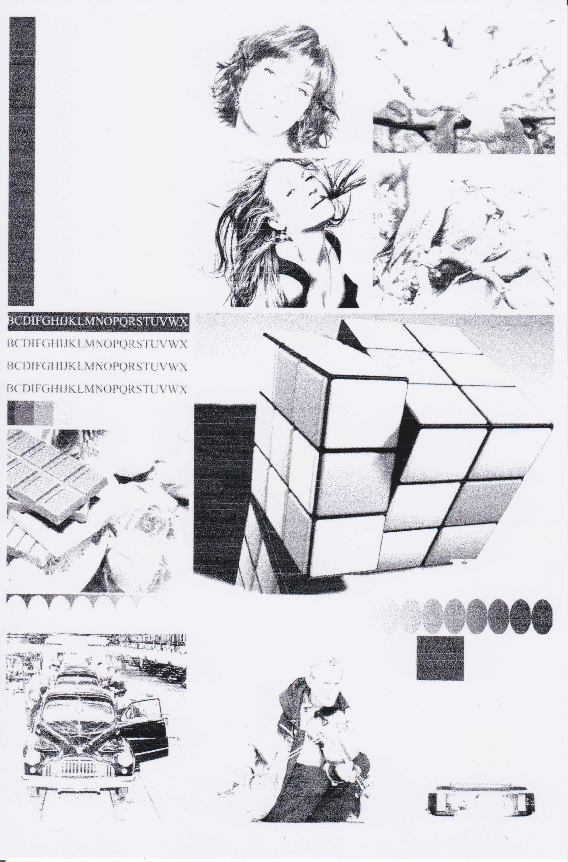

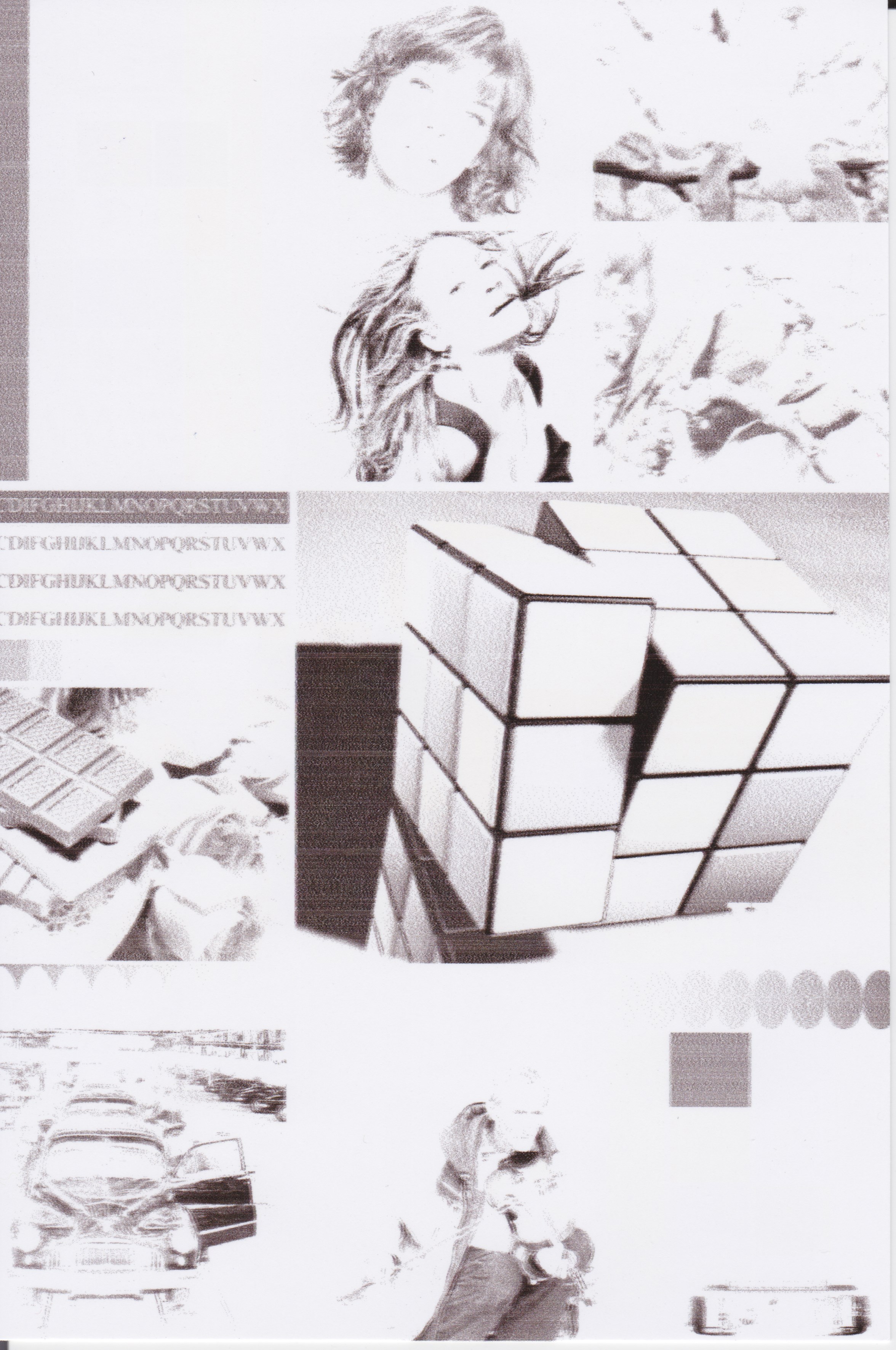

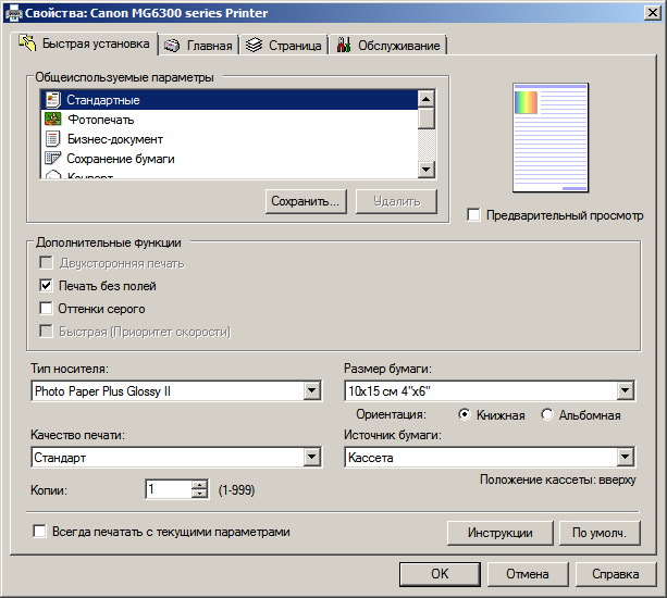

Вот, что-то сделал.
Если печатать с настройками обычная-высокое-10x15-с полями:
Если печатать с настройками обычная-стандарт-10x15-без полей:
Надо было регулятор увеличения уменьшить, а я забыл, ну вроде и так понятно. И ещё у меня фоточёрный с дефектом.У меня потокового нет, но если копировать ту чёрно-белую картинку с такими настройками, выходит пустой лист, я уж не стал его сканировать.
Шаблон проверки сопел, если есть только фоточёрный:
Картинка которую печатал:
картинка
картинка
( у меня начиналось необъяснимое голодание фоточерного при потоковом ч/б копировании с настройкой высокого качества, интенсивность +1).

| Сообщение #17 Отправлено 28 марта 2018 - 15:22
WWM, ну так там без полей, если так печатать на обычной бумаге, регулировка качества не доступна, только стандарт доступно. Ещё знаю что если включить двухстороннюю печать, пигмент не используется.

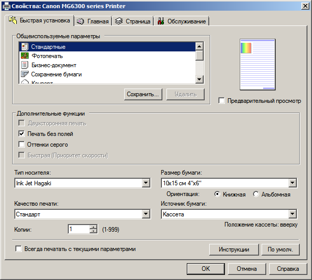

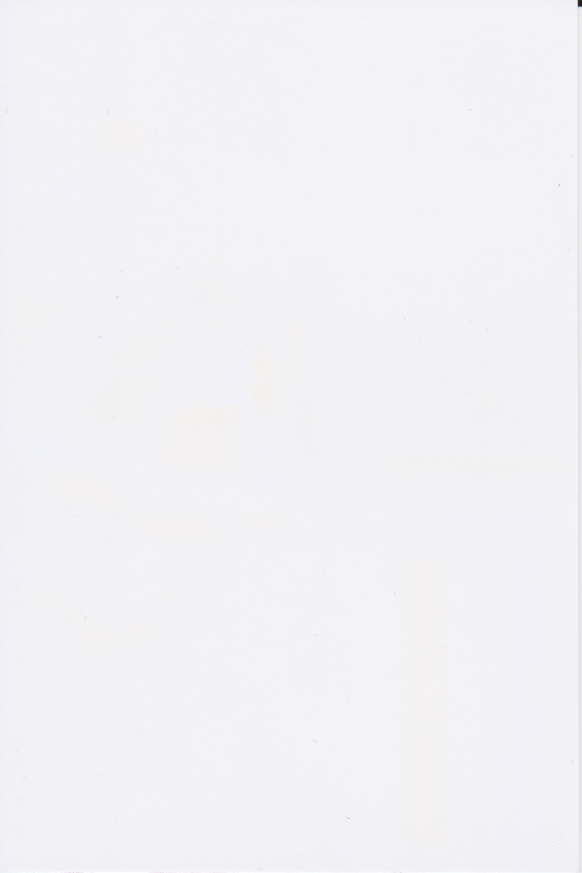

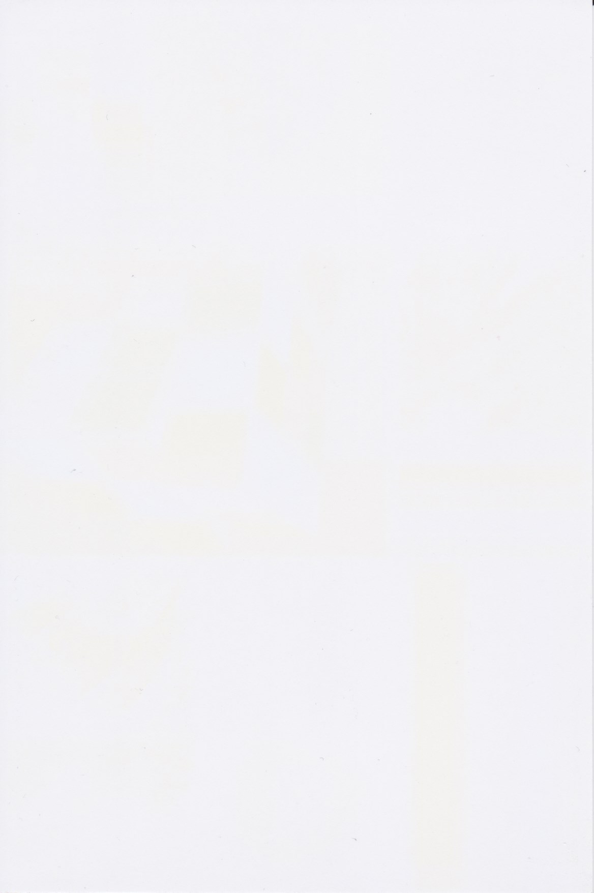

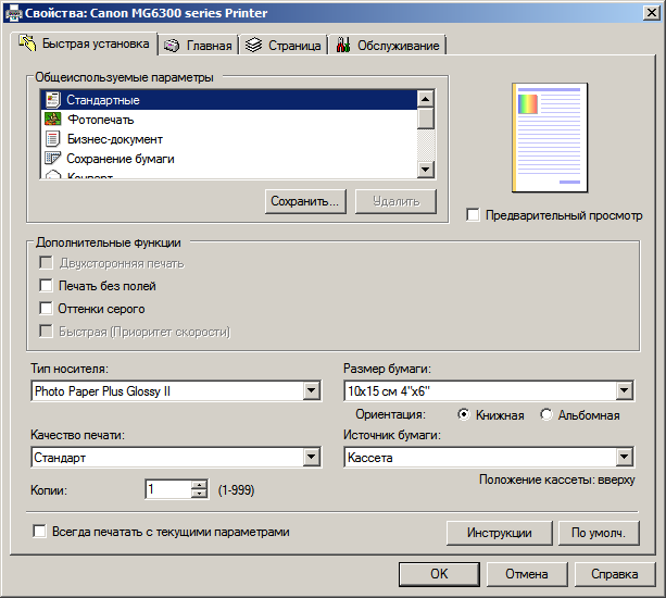

| Сообщение #19 Отправлено 31 марта 2018 - 01:43
с одним фоточерным с настройками бумаги Ink Jet Hagaki с полями и без полей
Ink Jet Hagaki-стандарт-10x15-без полей
а также с одним пигментным для простой,Ink Jet Hagaki и фотобумаги(с полями и без полей)?
Шаблон проверки сопел, если есть только пигмент
обычная-стандарт-10x15-с полями
фотобумага-стандарт-10x15-с полями
фотобумага-стандарт-10x15-без полей
А также с форматом А4 для разных комбинаций?
По поводу ч/б копирования на простой бумаге в высоком качестве, интенсивность+1 Ваш результат - фоточерный не используется? Вроде бы формат А4 не фигурировал, а на нем может копировать по другому.
В общем эти опыты не опровергли моё мнение что оба чёрных цвета одновременно использоваться не могут, и на обычной бумаге печатает только пигмент, а на фотобумаге только фоточёрный.
