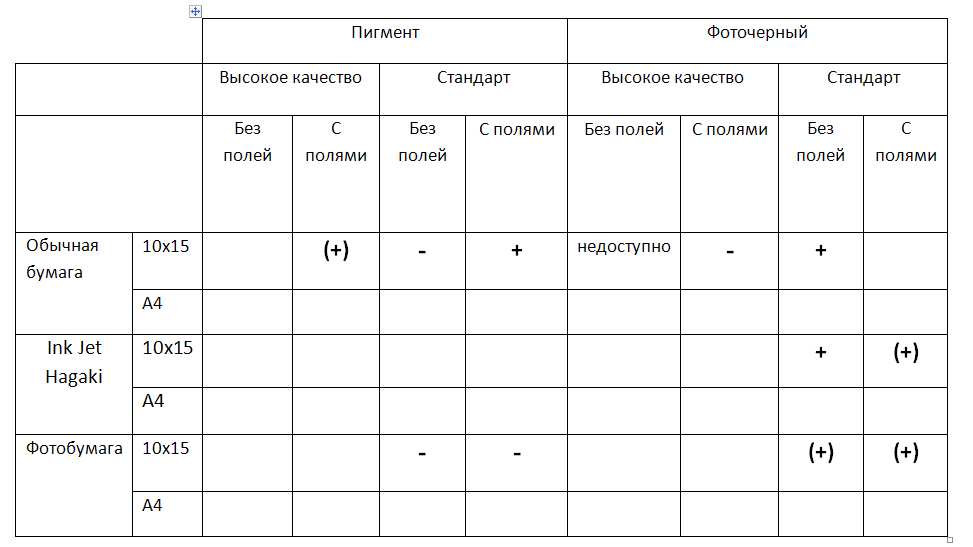

| Сообщение #25 Отправлено 02 апреля 2018 - 13:03
WWM
Вы можете поручиться, что на А4 всё будет также, как на 10х15? Мне кажется, 10х15 это формат фотографий, и могут быть серьезные отличия в логике работы устройства при печати на А4 (формате документа). Или Вы пришли к выводу, что если печать с полями - то всегда пигмент (кроме фотобумаг), а если без полей - фоточерный, и не важно, какой формат и какая бумага?
И почему бы не печатать цветные картинки в оттенках серого на обычной бумаге?

| Сообщение #28 Отправлено 02 апреля 2018 - 14:39
Barranno
Пока так сводится (тапками прошу не кидать, я не офисный работник, леплю таблицу как умею
В скобочках "(+)" это значит, что логический вывод.
Таблица.
Напомните, будьте добры, какое у Вас устройство? (лучше бы просто в подпись добавить).
Таблица.
