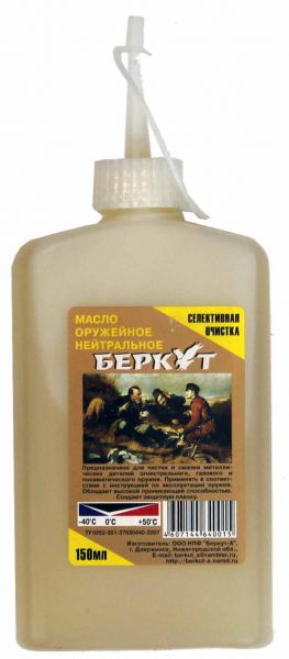

| Сообщение #45 Отправлено 23 мая 2014 - 15:46
Честно: индустриальное масло за 20 рублей работает аналогично. Пока нет статистики и результатов. Но направляющие штанги своих принтеров смазываю этой хренью.

| Сообщение #48 Отправлено 23 мая 2014 - 17:41
Уточните конкретно марку масла, которую используете?
| Сообщение #49 Отправлено 23 мая 2014 - 17:53
Торговое название "Масло смазочное бытовое". Его еще называют "веретёнкой" . А еще - "гарным", поскольку использовали в лампадах....
Строго говоря, это нейтральное минеральное масло, которым можно смазывать всё и без последствий образования вредных конгломератов даже в смеси со старыми синтетическими смазками.
Естественно, лучше применять смазки, рекомендованные производителем.
