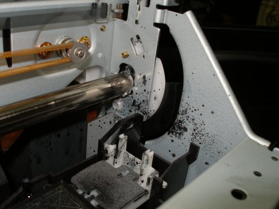

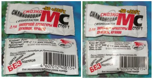

Я купил на авторынке такую гадость (см. фото) и пока проходит эксперимент... >:o
3. Что смазывать ...
Да... вот тут то и есть загогулина.... :'(
Кричите... :bravo: (см. фото)

| Сообщение #3 Отправлено 17 июля 2006 - 16:48
К вопросу что именно смызывать???
Ссылки в подписи запрещены правилами форума.

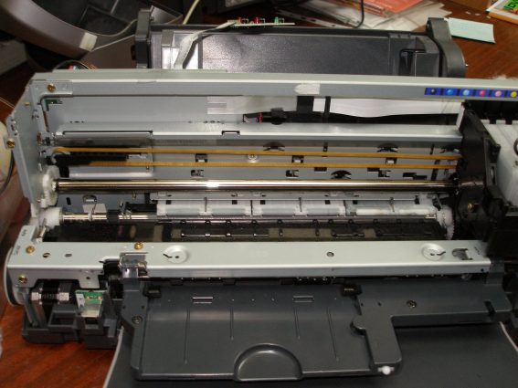

| Сообщение #4 Отправлено 17 июля 2006 - 16:51
И еще одно фото

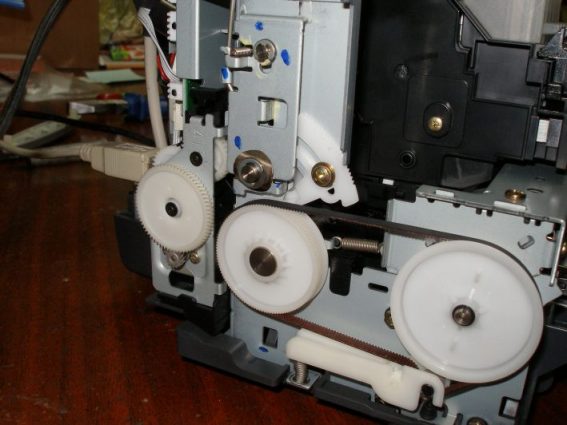

| Сообщение #5 Отправлено 17 июля 2006 - 16:52
Последнее

| Сообщение #7 Отправлено 17 июля 2006 - 18:59
Спасибо за ответ Эпизод, но хотелось бы уточнить какие детали и как часто мажуться??
На фотке, которую прикрепил вроде как тоже силиконовая смазка ??? :-X

| Сообщение #9 Отправлено 17 июля 2006 - 21:01
Неужели научились фторопласт растворять??? Ежели так, то етот растворитель растворит все смазываемые детали...

| Сообщение #19 Отправлено 19 июля 2006 - 08:25
Силиконовая смазка точно... не проходит на смазывание железяки, по которой голова гуляет
Надо было слушать Эпизода... Веретенка тут однозначно :drink:
