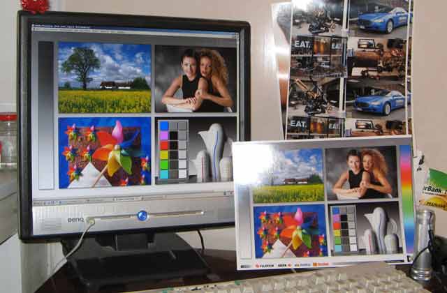

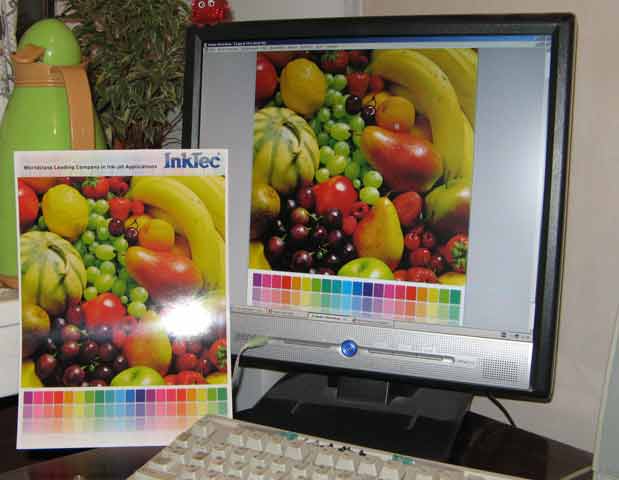

| Сообщение #84 Отправлено 08 ноября 2008 - 21:01
вот например у меня:
монитор 6500
освещение - лапочка накаливания
агрегат - спайдер 3
софт разный, профиль для данных картинок строил РМ
к сожалению не могу сказать под какое освещение, так как там неполучается выбрать
тип освещения
особых сильных отличий в цвете не вижу
PS извините за фотки, я далеко не профессионал :-( к сожалению
профили строил после сушки бумаги сутки
бумага Ломонд глосси 200 А4
фотки сравнительные (эти) сделал сразу после печати
так что фраза
"Kit2006
Есть такое понятие - цветостабилизация.
От 10 минут до нескольких дней...
Серьёзный вопрос? "
мне не совсем ясна в данном случае
монитор 6500
агрегат - спайдер 3
тип освещения
так что фраза
"Kit2006
Серьёзный вопрос? "

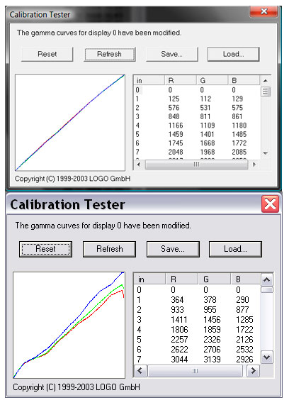

| Сообщение #97 Отправлено 08 ноября 2008 - 22:57
ЮХа (8th November 2008 - 11:45 PM) писал:
Нормальное профилирование практически неосуществимо!
Чем профилирование? Айваном профилировал их штук десять- очень они на заводе нормально откалиброваны, кривые ЛЮТ весьма линейны.Ваше утверждение глубоко ошибочно!
| Сообщение #98 Отправлено 08 ноября 2008 - 23:06
Через год лампы подсветки теряют линейность. И приходится играть мэджик тьюном, устанавливая ненужный софт, который непонятным образом воздействует на "люты" видеокарты...
Ладно, Дим, не будем вводить друг-друга в заблуждение.
Давай останемся при своих мнениях.
| Сообщение #99 Отправлено 08 ноября 2008 - 23:12
ЮХа (9th November 2008 - 12:06 AM) писал:
Как угодно, но у меня подопытными были и новые и двух-трёхлетние. Разница конешно есть,особенно по светлоте белой точки,но калибровочные кривые Лют вполне по цвету справляются.Эта модель конешно не так хороша как последние NECи, но равномерность свечения и угол обзора позволяют работать с изображениями.
| Сообщение #100 Отправлено 08 ноября 2008 - 23:32
Данные с "калибрационного тестера". Принтскрины
Два компа, два монитора. Вверху монитор 245т. Внизу - 971р. Первому - два месяца. Второму - два года.
Причём, если тупо приставлять айван к морде монитора и нажимать кнопку "далее" то и на графике первого монитора появляются нехорошие изгибы.
